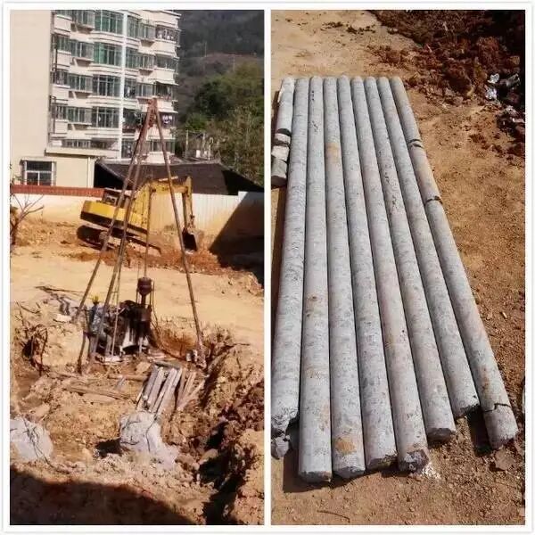

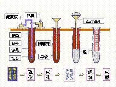

钻孔灌注桩费用最高,优点是施工难度低,尤其是人工挖孔桩,可以不受机械数量的限制,所有桩基同时进行施工,大大节省时间,缺点是承载力低,费材料。

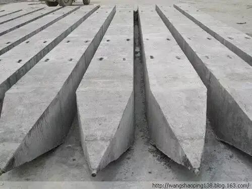

抗拔桩是预制桩,一般尺寸400*400*16000,为浙江生产的最好。通过打桩机将预制的钢筋混凝土桩打入地下。优点是材料省,强度高,适用于较高要求的建筑,缺点是施工难度高,受机械数量限制施工时间长。

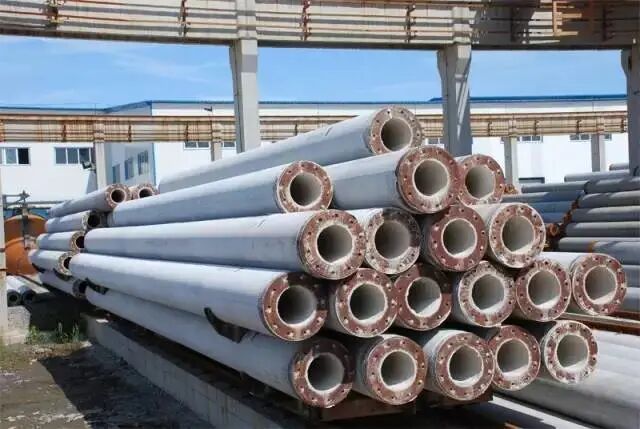

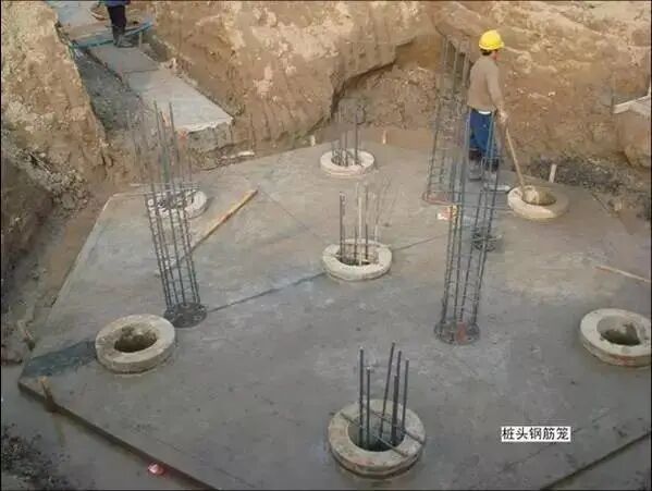

管桩一般600直径的用的最多,配合承台基础,32层左右的高层用的比较多
承台挖出来后,需要放钢筋笼进行混凝土浇筑,钢筋笼长度一般为管外径的3倍

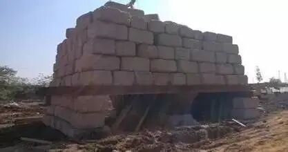

这是目前公认的检测基桩竖向抗压承载力最直接、最可靠的试验方法。但在工程实践中发现,基准桩的问题有时会被检测人员所忽视,容易出现基准桩打入深度不足,试验过程产生位移的问题。
静载实验可以分为:堆载实验、锚桩法,而堆载法最为常见。
在工地周边应该很常见到这种检测方法吧!

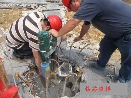

2、钻芯法
这种方法具有科学、直观、实用等特点,在检测混凝土灌注桩方面应用较广。一次完整、成功的钻芯检测,可以得到桩长、桩身混凝土强度、桩底沉渣厚度和桩身完整性的情况,并判定或鉴别桩端持力层的岩土性状。抽芯技术对检测判断的影响很大。某工程先用XY-1型工程钻机,采用硬质合金单管钻具,用低压慢速小泵量及干钻相结合的钻进方法,结果采芯率不到70%,芯样完整性极差,大多呈碎块;后来改用SCZ-1型液压钻机,采用金刚石单动双管钻具,采芯率达99%,芯样呈较完整的圆柱状。所以,《技术规范》对钻机和钻头作了相应的规定,就是为了避免抽芯验桩的误判。

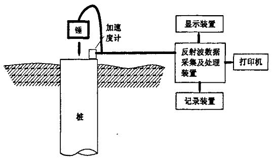

3、反射波法
在国内,绝大多数的检测机构采用反射波法(瞬态时域分析法)检测桩身完整性,主要原因是其仪器轻便、现场检测快捷,同时将激励方式、频域分析方法等作为测试、辅助分析手段融合进去。当然,低应变法检测时,不论缺陷的类型如何,其综合表现均为桩的阻抗变小,而对缺陷的性质难以区分,这是其最大的局限性。

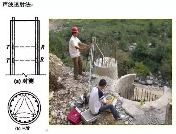

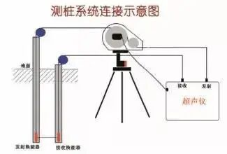

5、声波透射法
与其他完整性检测方法相比,声波透射法能够进行全面、细致的检测,且基本上无其他限制条件。但由于存在漫射、透射、反射,对检测结果会造成影响。近几年涌现的多通道超声波检测仪,使得检测效率成倍的提高。该检测方法是获得一组(剖面)声学数据后,对数据进行分析,剔除异常值后计算平均值(声速和波幅),然后再将每个测点的数据与平均值进行比较,超过一定范围(如波幅下降6dB)即认为该点存在缺陷。该检测方法同样可应用于地下连续墙、水利坝体的检测。

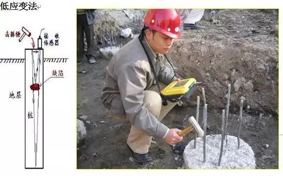

6、低应变动测法
低应变动测法是使用小锤敲击桩顶,通过粘接在桩顶的传感器接收来自桩中的应力波信号,采用应力波理论来研究桩土体系的动态响应,反演分析实测速度信号、频率信号,从而获得桩的完整性。该方法检测简便,且检测速度较快,但如何获取好的波形,如何较好地分析桩身完整性是检测工作的关键。
测试过程是获取好信号的关键,测试中应注意:①测试点的选择。测试点数依桩径不同、测试信号情况不同而有所不同,一般要求桩径在120cm以上,测试3~4 点。②锤击点的选择。锤击点宜选择距传感器 20~30 cm 处不必考虑桩径大小。③传感器安装。传感器根据所选测试点位置安装,注意选择好粘贴方式,一般有石蜡、黄油、橡皮泥在保证桩头干燥,没积水的情况下。④尽量多采集信号。一根桩不少于10 锤,在不同点,不同激振情况下,观测波形的一致性,以保证波形真实且不漏测。
