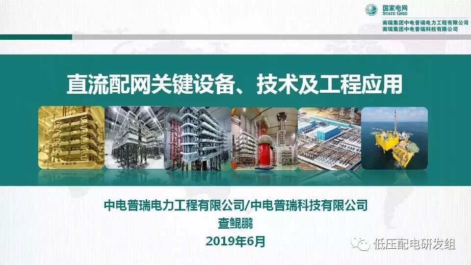

直流配网关键设备、技术及工程应用
发布于:2022-11-23 16:43:23 来自:电气工程/电气工程原创版块 [复制转发]
知识点:直流场配电装置

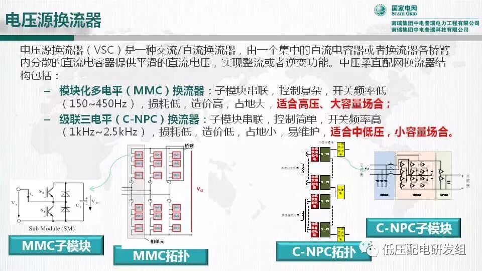

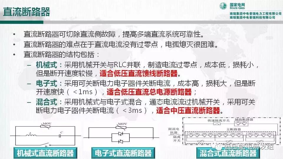

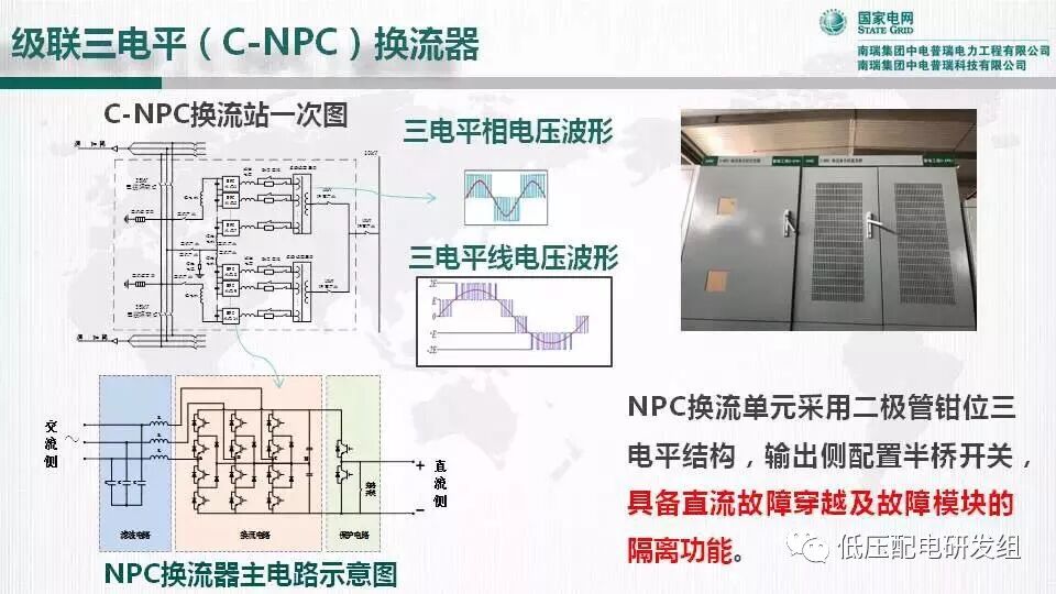

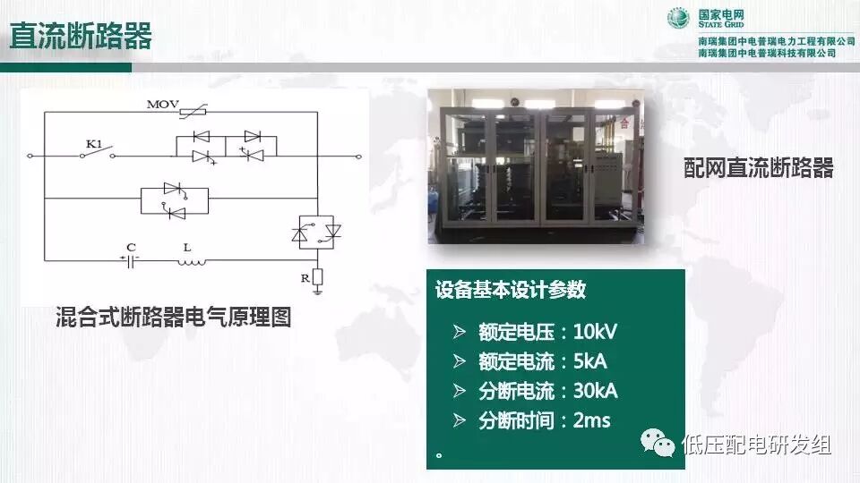

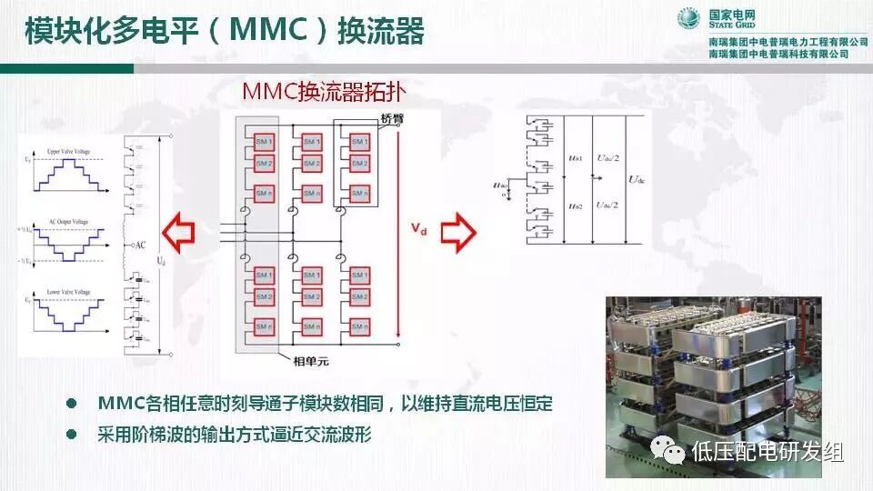

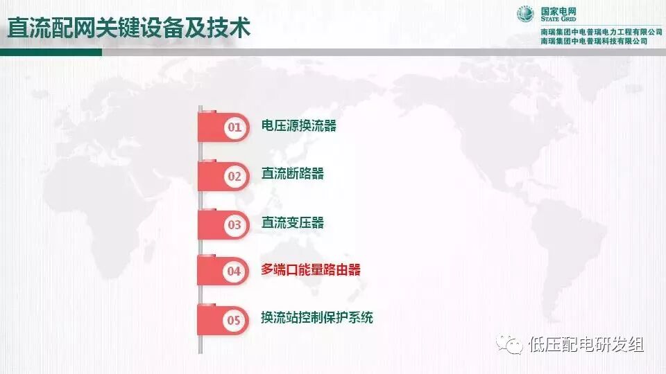

受分布式能源、储能系统及孤岛供电需求不断发展的推动,柔性直流输电技术近几年在配电网迅猛发展,相对于传统的交流配电网,直流配网可以减少源、储、荷等入网和供电的电力变换环节,降低接入系统的复杂度和成本,提高电能转换效率和电能质量,符合电力发展方向。

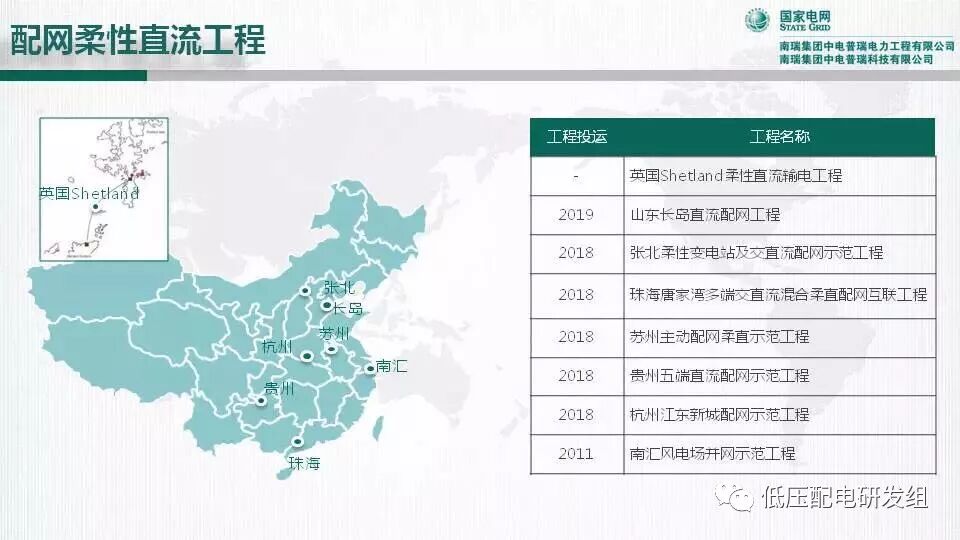

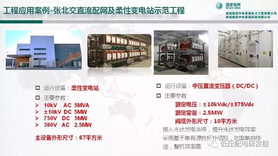

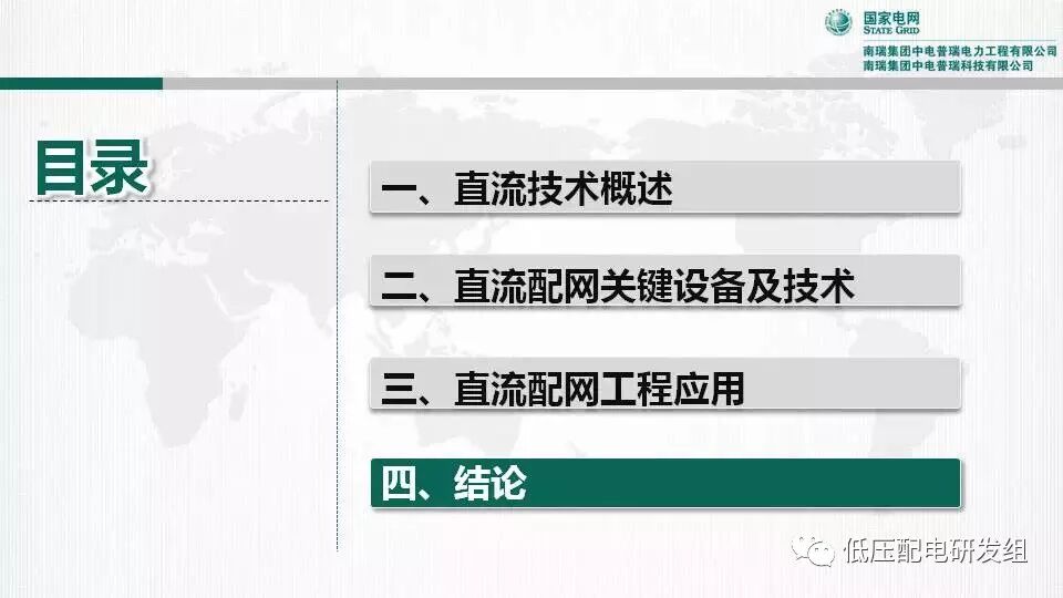

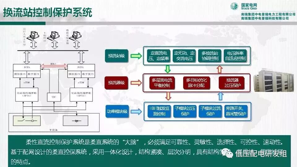

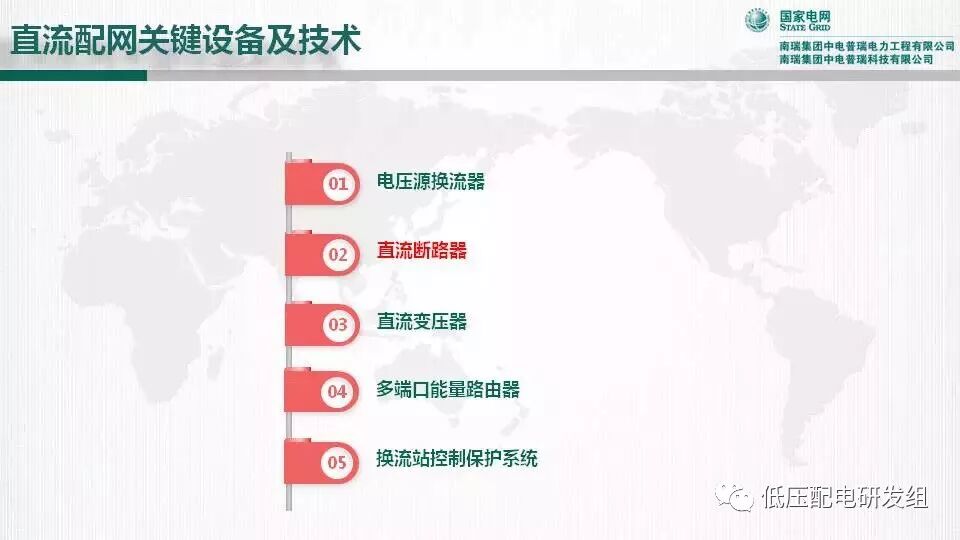

本报告介绍了柔性直流输电的特点和应用于配电网的场景,对主接线、拓扑结构、关键设备、控制与保护、站间协调控制等方面进行了描述。最后,对投运及在建柔直工程的情况进行了介绍,对上海南汇、苏州工业园区等配网电压等级柔性直流工程在工程参数、关键技术、运行效果及作用等方面进行了总结。
