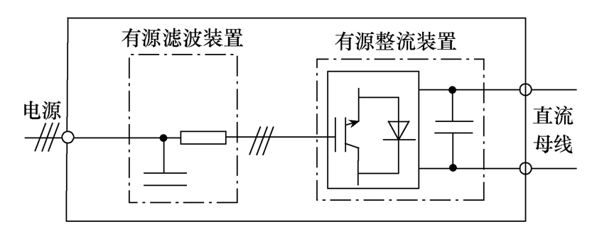

1.1  有源整流/回馈单元
图1所示为有源回馈整流单元,其中有源回馈整流装置由自由换向绝缘栅双极型晶体管(insulated gate bipolar transistor, IGBT)逆变器组成,该逆变器工作于电源侧,既可以把电源电压整流为恒定可控的直流电源,也能将能量回馈给电网。
图1  有源回馈整流单元
整流装置的IGBT在自然换相点触发导通,与电流流动方向无关。电流流动方向只取决于电源电压和直流母线电压。在电动运动状态下运行时,有电流流动期间,直流母线电压总是低于电源电压,电源通过二极管从电源流向直流母线;在发电(回馈)状态下运行时,有电流流动期间,直流母线电压总是高于电源电压,电流通过IGBT从直流母线流向电网。对于负载的变化,整流回馈装置能够快速做出反应,还可以随时改变电流流动方向。
有源滤波装置使实际产生的电流接近正弦波,有效抑制谐波。

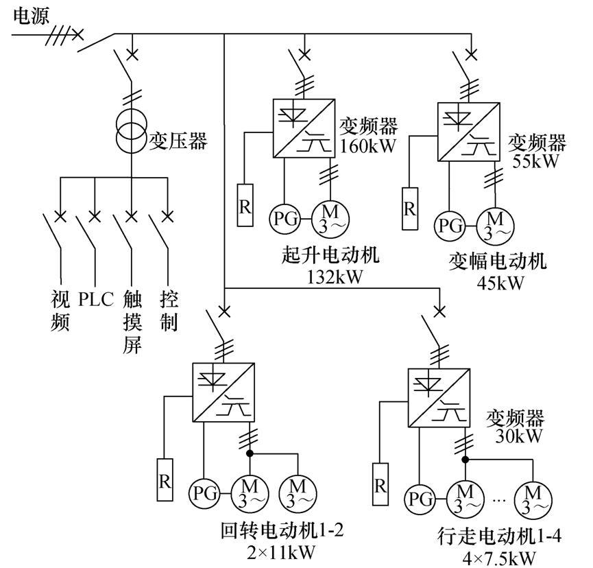

传统的变频调速方案即是变频器加制动电阻的形式,起重机的各机构分别配备相应规格的变频器,变频器配备制动单元及制动电阻,各机构的变频器接到三相交流电网上,通过变频器驱动各机构电动机。图2所示为传统变频调速系统主回路单线图。
在由变频器、制动单元及制动电阻所组成的传统变频调速系统中,当电动机所传动的位能负载下放时,或当电动机从高速到低速减速时,电机所发出的电能通过制动电阻消耗掉,同时维持直流母线上的电压为一个正常值。

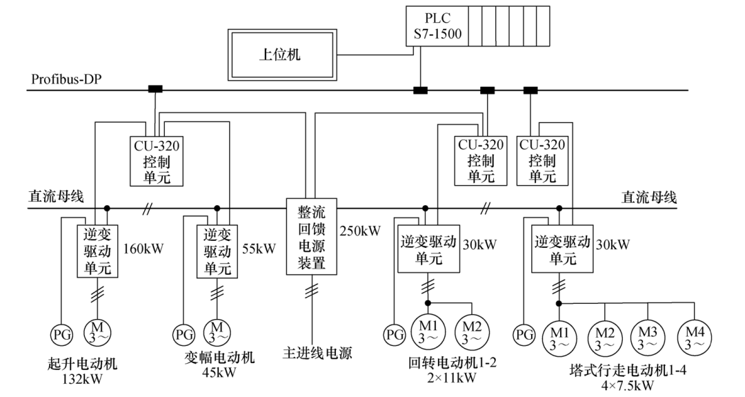

图3所示为该平头塔机的共直流母线能量回馈变频调速系统主回路单线图。
3.2  共母线回馈系统工作情况简述
从图3可以看出,塔机的电气控制系统采用的是公共直流母线的变频调速系统,系统框图从上到下分为四大部分:上位机部分、通信及控制单元部分、共直流母线整流回馈部分、逆变部分。起升、变幅、回转和行走四大机构分别采用一套逆变装置,共用一套回馈整流装置,4个机构的逆变装置连接到公共直流母线上,分别拖动电机运行。
三相交流电通过能量回馈装置,输出直流560V左右的直流母排电压,再通过各个机构的逆变器变成频率可调的交流电压,调速驱动各机构的电动机运行。当塔机只有某一个机构电动机处于制动状态时,所产生的电能通过整流回馈装置回馈到电网,在此期间如果有另一个机构处于正常运行状态,所回馈的能量优先用于另一个机构的使用,多余的电量才回馈给电网,保证了母线电压的稳定供给,提高了系统的稳定性。

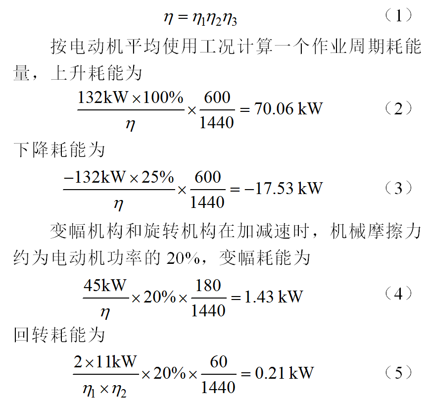

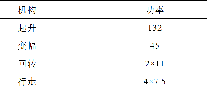

以某公司同一型号、同一规格的两台大型平头塔式起重机为例,最大额定起重质量为100t,起升高度为100m,工作级别M5,一个工作循环时间约为24min,上升一次10min,下降10min,增幅90s,减幅90s,回转60s,行走使用频率极低,可忽略不计,各机构电动机功率见表1。
图3  共直流母线能量回馈变频调速系统主回路单线图
表1 各电动机功率(单位: kW)
按照变频电动机和变频器的选型手册,通常电动机的效率?1取0.89,变频器效率?2取0.98,机械传动效率?3取0.9,电动机传输的能量总效率

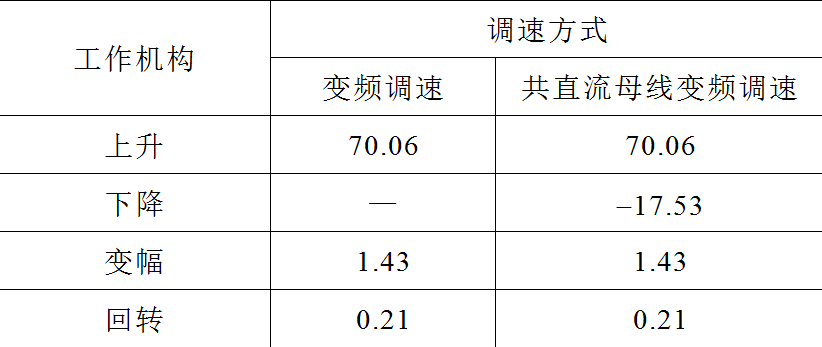

分别对两台塔式起重机在同等工况下、同等高度、同一负载、一个作业周期内电动机分别采用变频调速和共直流母线变频调速的耗能对比见表2。
表2 耗能对比(单位: kW)
从表2中数据可知,塔式起重机采用共直流母线调速在上升、变幅和回转时电动机耗能与采用变频调速在忽略制动时相同,共直流母线变频调速在下降时回馈能量,通过计算能量回馈率为24.5%,计算时忽略行走机构以及其他部件耗电量,实际回馈率要高于计算值。
