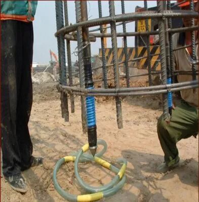

 注浆管设置与制作
注浆管采用Φ30mm~Φ50mm钢管用榔头将钢管底端砸成尖形开口距底端30mm左右钻若干小孔,并在小孔放图钉(单向阀作用),再用绝缘胶布加胶带包裹。
钢管可作为钢筋笼的一根主筋,用丝扣连接或者外加短套管电焊。
提问 1:
注浆管如何选择?
答:
(1)《低压流体输送用钢管规范》规定Φ50Φ32钢管,其厚度不得小于3.25。
(2)《建筑桩基规范》规定:可用声测管代替注浆管,所以推荐选用Φ50钢管,为保证探头可以顺利进入。
提问 2:
钢管能否使用法兰连接?
答:
法兰连接不够牢靠,不推荐使用。

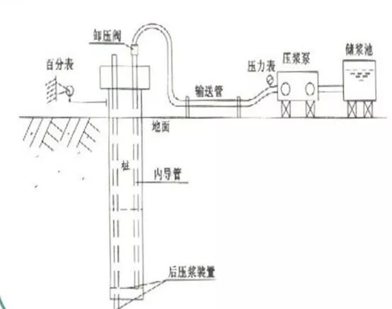

 注浆管开塞
成桩后至灌浆前,应进行压水试验,以疏通注浆通道,即进行开塞,提高桩底可灌性。
压水开塞一般用清水,压水量一般控制在0.6m3,开塞压力一般小于8MPa。
注意事项:
1、开塞的时候,不能直接用水泥浆开塞,防止开塞出现问题,故一般选择清水开塞。
2、如输送管过长,最好在泄压阀处增设压力表。避免由于输送管可能受力膨胀,产生泄压作用,导致压浆泵处压力与泄压阀处压力不一致,出现误差。
3、加压开塞要突然,但不可一次调校注浆机至8MPa。虽然老工长给出的开塞经验压力是8MPa,但是一次性将压力调高,管道可能无法承受,而且混凝土会由于瞬间的压力产生破坏。

 注浆机选择
注浆泵的额定压力应大于要求的最大注浆压力的1.5倍可设定压力与流量,并可以采用双液注浆。
通常选泵的额定压力为6~15MPa,注浆泵的额定流量为30~100L/min。
在注浆泵上应配备有压力表和流量计,压力表的量程因为额定泵压的1.5~2.0倍

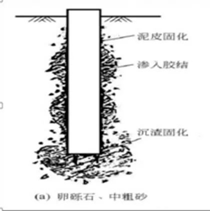

 浆液浓度
《 建筑桩基技术规范》6.4.7中规定:浆液配比、终止注浆压力、流量、注浆量等参数设计应符合下列规定:
浆液的水灰比应根据土的饱和度、渗透性确定,对于饱和土,水灰比宜为0.45~0.65;对于非饱和土,水灰比宜为0.7~0.9(松散碎石土、砂砾宜为0.5~0.6);低水灰比浆液宜掺入减水剂。
注意事项:
1、浆液浓度应该“前稀后浓”:“前稀”可以使浆液尽快进入周边土地中,因为注浆量是终止注浆的标准之一;“后浓”是为防止超量,保证注浆压力是王道。

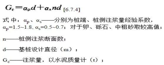

 注浆量
注浆量是主控因素,根据《建筑桩基技术规范》要求:“当桩基注浆总量和注浆压力均达到设计要求可停止注浆”。
如设计未给单桩注浆总量,则要与项目经营部人员沟通,看我们的清单计量是按实际发生量计量还是单价全包括。如属于单价全包括,施工前应按下图计算:
注意事项:
如果单价全包括,就应该精打计算,严格执行先稀后浓,低压慢注,防止窜浆,严把质量关。
