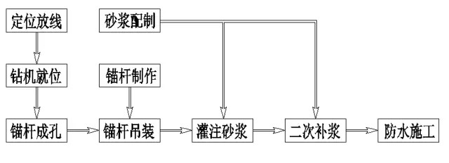

抗浮锚杆施工工艺

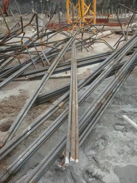

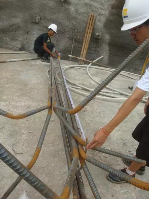

1、锚杆制作易出现问题
①锚杆下料平直段长度不够。
②起弯点位置、弯起角度与设计图纸不符。
制作不合格的锚杆严禁投入使用
整改措施:
要求锚杆加工下料时,依照设计要求严格控制下料长度,各型号锚杆平直长度不得低于设计长度。

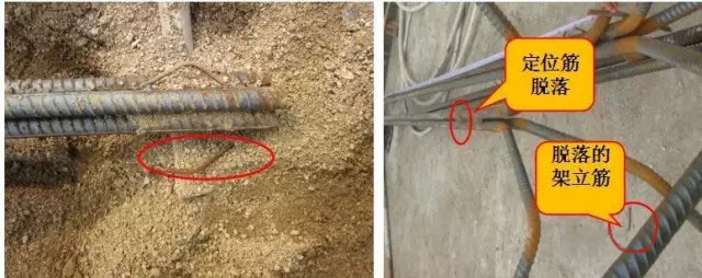

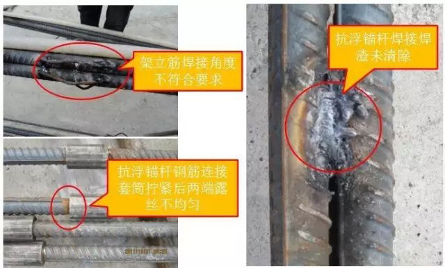

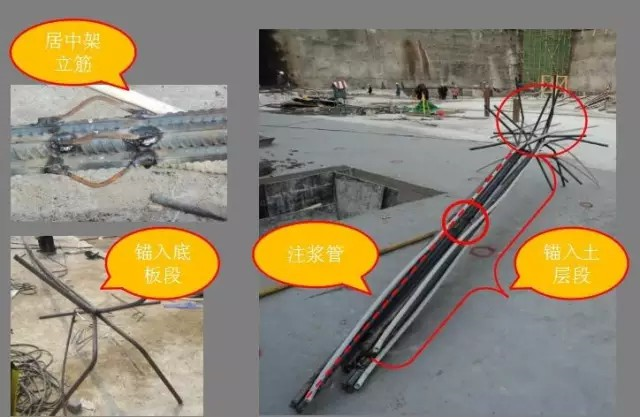

2、抗浮锚杆焊接质量不满足要求
锚杆架立筋焊接质量差,锚杆吊运到现场后,易出现架立筋脱落、偏位现象
质量整改措施:
锚杆架立筋需焊接饱满,吊运时注意成品保护。如锚杆吊运到现场出现架立筋偏位、脱落现象,需在现场进行二次焊接,补焊到位。
现场样板:在锚杆上焊接架立筋样板,严格按样板施工。

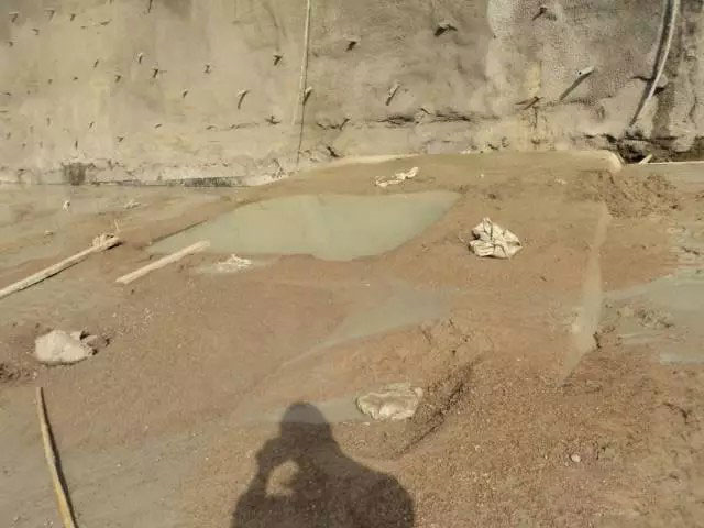

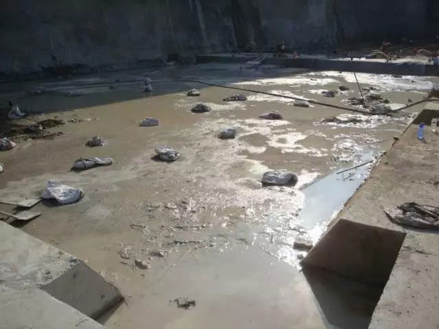

3、抗浮锚杆成孔清渣不及时和整改情况
钻渣清理不及时
钻渣及时清运
质量整改措施:
锚孔成孔结束后,锚孔周边成孔产生的碎石等垃圾立即清理到位,至少保证锚孔周边50cm范围之内无垃圾锚孔成孔后如未立即进行下锚注浆施工导致淤泥污水流入的下锚施工前需进行二次清孔。

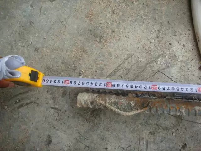

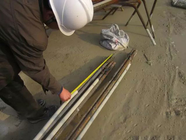

4、注浆管长度过短
注浆管长度过短,严重影响注浆质量

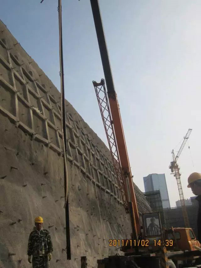

5、锚杆下锚定位不正
(1)原因分析:个别锚杆下锚定位不正或注浆过程中锚杆偏位未及时采取纠正措施,导致注浆结束后锚杆偏位严重
锚杆注浆完成后偏位严重
(2)整改措施:锚杆下锚时需保证锚杆居中,在注浆过程中如果锚杆发生偏移需及时扶正,待注浆结束后检查锚杆是否居中,如有偏位扶正并固定。

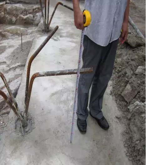

6、锚杆标高超差
(1)原因分析:
a、锚杆加工时,锚弯折角度不够,导致锚头端部翘起,锚杆标高超差。
b、锚头部分加工尺寸不符合要求。弯平段至锚杆起弯点垂直距离过大。
(2)整改措施:
要求锚杆加工时锚头端部弯折角度符合要求,弯平段弯平切勿翘起。
各型号锚头锚杆加工尺寸严格按照设计要求进行加工。

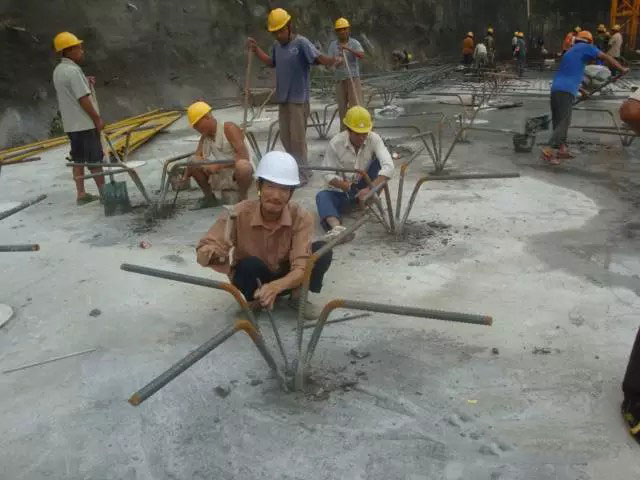

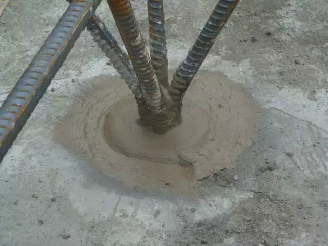

7、注浆、补浆
注浆:先用钢丝橡胶复合型高压注浆管将水泥砂浆送到孔口处与已插入锚杆孔中的高强度PVC注浆管连接牢固,先将注浆泵的吸口(俗称莲蓬头)放入盛满水泥砂浆贮浆池中,然后启动注浆泵进行常压注浆,注浆压力为0.5~1.0Mpa。自孔底开始注浆,便于空气和沉渣排出孔口。注浆必须连续不断地进行,中途间断时间不能太长。直到孔口溢出的浆液全为水泥砂浆后方可慢慢抽出PVC注浆管,并且一边抽管,一边注浆,直至全部的注浆管拨出孔口后方可停止注浆。
补浆:第一次注浆终凝后,检查锚杆注浆体孔口饱满度,根据实际情况进行补浆。补浆完成后方可慢慢抽出PVC注浆管,并且一边抽管,一边注浆,直至全部的注浆管拨出孔口后方可停止注浆。

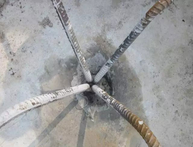

8、锚孔注浆结束后面层处理不及时
锚孔注浆结束后,未及时将锚孔内40厚的水不漏施工面层留出,影响后续防水施工进度。
锚孔注浆结束后,尤其是夜间注浆施工时需当天待砂浆初凝前将锚孔内40厚的水不漏施工面层留出。

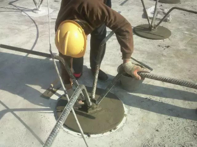

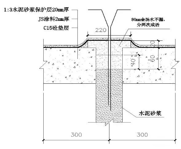

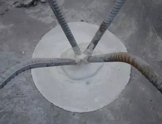

9、水不漏、JS涂料防水施工
水不漏施工质量要求:
共80厚,每次40厚分两次成活,锚孔内60厚与垫层平,垫层面以上20厚、直径220
JS涂料抹面施工质量要求:
JS涂料2厚,直径600分两次成活,要求JS涂料涂抹前基层清理干净、平整后再施工。如果基层坑洼不平则用水泥浆进行找平。
要求JS施工涂抹均匀,不得出现气泡
JS涂料成膜后方可进行防水砂浆保护层施工

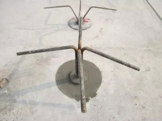

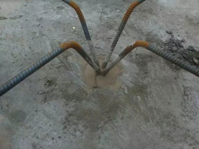

10、锚杆架立定位短钢筋翘出防水层
原因分析:
锚杆起弯部位焊接的支撑钢筋未在锚杆注浆结束后,水不漏防水施工之前割除,造成支撑钢筋过长,水不漏无法将其隐蔽,影响防水效果。
整改措施:
锚杆弯起部位支撑钢筋在锚杆注浆结束后,防水施工之前将其去除掉。

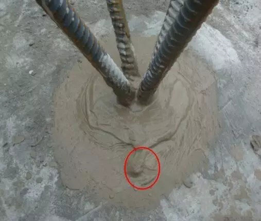

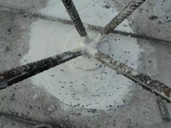

11、锚杆杆体浮浆
原因分析:
抗浮锚杆注浆完成水不漏施工前未将锚杆杆体上的浮浆去除,影响后续JS土层的涂刷
质量整改措施:
将锚杆上浮浆涮除后重新进行JS土层涂刷
JS涂层验收合格后进行保护层施工

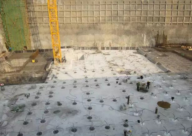

完成防水施工后对抗浮锚杆进行编号

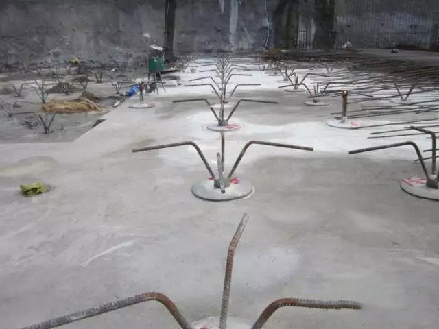

抗浮锚杆的大面观感
抗浮锚杆施工中易出现的质量问题已经总结完了,只要每个工程师努力控制,对易出现质量问题的严格把控,最终还是顺利按质按量完成了抗浮锚杆的施工。
