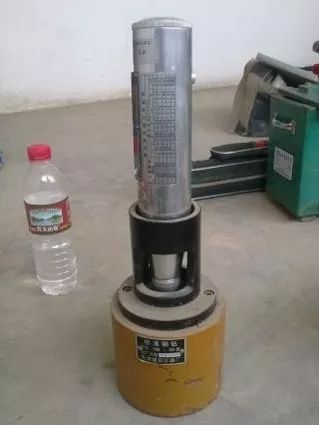

一、回弹仪检定
回弹仪检定周期为半年,当回弹仪具有下列情况之一时,应由法定计量检定机构按行业标准《回弹仪》JJG817进行检定:
1、新回弹仪启用前;
2、超过检定有效期限;
3、数字式回弹仪数字显示的回弹值与指针直读示值相差大于1;
4、经保养后,钢砧率定值不合格;
5、遭受严重撞击或其他损害。

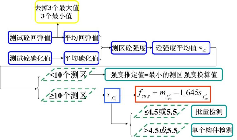

五、回弹值计算
1、从测区的16个回弹值中剔除3个最大值和3个最小值,余下的10个回弹值取算数平均值;
2、非水平状态检测混凝土浇筑侧面时,测区的平均回弹值应进行角度修正;
3、水平方向检测混凝土浇筑顶面或底面时,测区的平均回弹值应进行检测面修正;
4、当检测时回弹仪为非水平方向且测试面为非混凝土的浇筑侧面时,应先对回弹值进行角度修正,然后再对修正后的值进行浇筑面修正。
六、强度换算及推定
由测区的平均回弹值和碳化深度值通过测强曲线或测区强度换算表得到的测区现龄期混凝土强度值。
