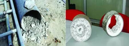

首先可以和液体内存在的胺和镁反应形成磷酸胺镁 (MAP), 在一定的pH值和浓度环境之下,甚至会在后续污泥处理工段内产生沉淀结晶等问题 (图 1)。
图 1 污泥运输管道因为MAP沉淀结晶而被堵塞

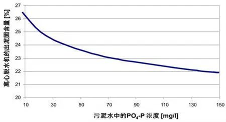

通过长期研究观测还可以证明, 很高的磷酸根离子浓度 (100~ 400mg/LPO43-) 会提高消化污泥 (细胞表面蛋白质) 的亲水能力, 从而对机械性污泥脱水产生负面影响。在食品工业例如鱼肉加工工业内,为了增加食品亲水能力也是同样添加磷化合物。但在污泥脱水处理时,磷的存在自然反而是造成负面影响 (图 2)。
图2 污泥水内PO43-浓度和污泥脱水固含量之间的相关性
在采用离心脱水机或其他污泥脱水装置进行固液分离之后,含有高浓度磷酸盐的污泥水又重新返回市政污水处理厂, 产生了相当部分的磷返回负荷。从市政污水处理厂的总体磷平衡分析可以知道,对污水处理厂的出水磷指标会产生负面影响。

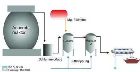

通过采用新开发的MAP-沉淀工艺,可以解决这一问题。简单来说, 可在污泥消化塔和污泥脱水机之间进行定向 MAP 沉淀处理,可以从污泥内有效去除游离的正态磷,从而解决上面描述的各种问题。近些年来,德国柏林Wa?mannsdorf市政污水处理厂在采用这一提磷回收工艺之后,使得生物除磷工艺能够完全经济有效的操作运转 (图 3)。
图 3 德国柏林Wa?mannsdorf市政污水处理厂的磷回收工艺
这一处理工艺在 2001 年申报了专利,目前由德国P.C.S. GmbH 公司负责在全球市场上推广应用这一技术。
这一处理工艺的基本思想是首先将原来污泥处理工段各种设备内无序自发性的磷沉淀反应集中在一点进行, 从而实现其他工艺处理过程能够正常操作运转。
为了达到这一目的,首先将消化污泥中间储存在厌氧污泥消化塔之后的连续沉淀反应罐内,通过曝气处理可将液体内剩余的 CO2 吹脱排出, 从而将 pH值从 7.2 提高至 7.8~8。与此同时,通过投加氯化镁 (MgCl2) 沉淀剂, 使得在此反应罐内的MAP 沉淀效率至少达到 90 %以上。在这个原来临时设计的吹脱反应罐的罐底上安装了板式曝气装置, 不仅可以对液体内的CO2 进行吹脱处理, 还能使污泥得到搅拌均匀化处理, 确保污泥和沉淀药液之间获得充分的混合搅拌。在试验开始初期,没有打算将沉淀产生的MAP-结晶颗粒进行抽提回收, 而是和消化污泥一起进入后续安装的离心脱水机进行固液分离。
离心脱水处理之后绝对多数的结晶物质存留在污泥之内,被分离的离心液内磷酸根离子的去除效率可达 85%~90%。因此,可以中断进入市政污水处理厂的溶解磷返回负荷, 经过一断时间之后污水厂的出水磷含量会明显好转。目前,Wa?mannsdorf市政污水处理厂可以长期稳定地遵守磷排放指标 <0.5mg/L P。只是为了对沼气进行脱硫处理,会在污水中投加少量沉淀铁盐。

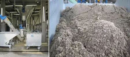

已经形成较大结晶颗粒的 MAP比重很大 (图 5), 当超过一定体积重量之后, 尽管沉淀反应罐内存在上升气流仍然会沉积在曝气板之下的罐底区域,定期由人工清理排出。如果不及时清理这些结晶沉淀物质, 则安装在罐底的曝气板会 MAP-沉淀结晶物质而受堵塞,从而液体内无法到达所要求的 pH值范围( 7.8~8)。
图 4 MAP-沉淀结晶物质

通过洗涤回收装置 RoSF4/t 侧面安装的进料口输入含有MAP结晶体颗粒的污泥混合物料。通过在机械的下部区域定量输入上流洗涤水(中水),可以产生流化床区域并对含有不同比重的物料进行密度分层,从而可将MAP结晶体颗粒和有机污泥物质相分离。与此同时,通过一台转速缓慢的搅拌装置,可以进一步强化MAP结晶颗粒和有机污泥之间的密度分离。通过一根排料螺杆,可将洗涤清理之后的MAP结晶颗粒运输排出。在运输排料过程中同时进行静力脱水,最后排入后续安装的集料箱内。有机污泥则仍然保留在洗涤箱内,通过后续进入的物料向上排出,连同注入的洗涤水一起流出装置。

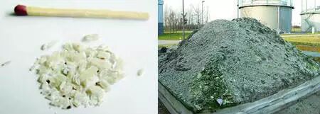

图 5 MAP 结晶体洗涤回收装置ROSF4t。洗涤清理之后的 MAP 颗粒是一种高档肥料
通过这一特殊的流化床洗涤工艺,可以充分利用有机污泥和MAP-结晶体之间的密度差异对输入的污泥悬浮液进行简单有效的洗涤清理。配置压力测试控制系统的均匀流化床洗涤分离装置具有以下明显特点: 与固定洗涤床进行比较知道,不管MAP颗粒直径如何, 始终都能进行密度分离,从而明显提高了洗涤和分离效率。通过洗涤处理,几乎绝大部分的有机物质被洗涤分离, 最终产品几乎丝毫不存在市政污泥的特性。
在柏林 Wa?mannsdorf 污水处理厂内洗涤装置已经运转多年,用户十分满意,每天能够产生大约 3t干净的高档 MAP-肥料。在此尿粪石物料内, 不仅含有元素磷,同时含有氮和镁。抽提回收之后的 MAP 被定期分析成分,并作为农肥在市场上进行销售。
对柏林 Wa?mannsdorf 污水处理厂获得的 MAP 产品进行反复分析测试可以证明,结晶体颗粒纯度很高。在对结晶颗粒内污泥成份洗涤处理之后,所有测试的污染物参数指标都明显低于德国肥料规范规定的各项指标。
