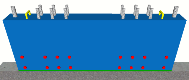

现浇剪力墙和预制混凝土墙板通过竖向现浇节点与现浇剪力墙水平连接为整体,预制混凝土墙板采用半灌浆套筒连接和全灌浆套筒连接方式,预制墙板间通过水平现浇带连接为整体。叠合楼板、叠合阳台板由预制混凝土板和上部现浇层组成,在预制板内设置桁架钢筋,增加整体刚度及水平截面抗剪性能,桁架高度满足现场水电预埋要求。

4)灌浆套筒灌浆连接采用连通腔灌浆,采用一点灌浆的方式;当一点灌浆遇到问题而需要改变灌浆点时,各灌浆套筒已封堵灌浆孔、出浆孔重新打开,待灌浆料拌合物再次流出后进行封堵;
