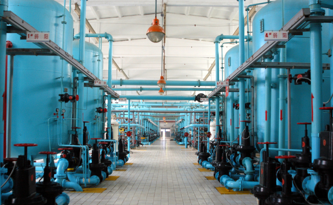

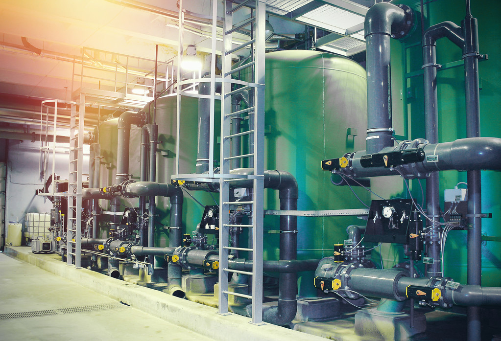

机械过滤器是利用一种或几种过滤介质,在一定的压力下,使原液通过该介质,去除杂质,从而达到过滤的目的。其内装的填料一般为:石英砂、无烟煤、颗粒多孔陶瓷、锰砂等,用户可根据实际情况选择使用。其材料采用多种材质,如:PE、钢衬胶、钢喷塑及钢环氧防腐、不锈钢等。
所填充的精制石英砂滤料,当进水自上而下流经滤层时,水中的悬浮物及粘胶质颗粒被去除,从而使水的浊度降低。性能:主要用于水处理除浊、软化水、电渗析、反渗透的前级预处理,也可用于地表水、地下水等方面。可有效地去除水中的悬浮物,有机物、胶体、泥沙等。、
