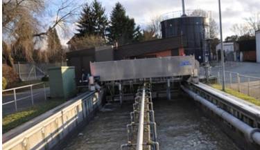

粗、细格栅操作规程
开机前的准备工作
(1)检查格栅机前池内栅渣情况,确保无大的污物、杂物。
(2)检查格栅机减速机内的油位是否水平,油质是否符合要求。
(3)检查格栅机电源控制柜是否送电,将格栅机调至所需状态。
(4)一切正常后方可开机。
开机程序
(1)粗格栅开停方法为:按下粗格栅机 “开始”按钮为开启格栅机,按下 “停止”按钮为关,操作中观察指示灯的显示;
(2)开启粗格栅机时同时开启皮带传输机,皮带传输机开停方法为:按下皮带传输机“开始”按钮为开启带传输机,按下 “停止”按钮为关,操作中观察指示灯的显示;
(3)开启细格栅机时同时开启无轴螺旋输送机,无轴螺旋输送机开停方法为:按下无轴螺旋输送机“开始”按钮为开启无轴螺旋输送机,按下 “停止”按钮为关,操作中观察指示灯的显示;
(4)点动电机,驱动整个传动机构。运转应顺畅,无异常噪音。若运转不畅,应立即检查,排除故障。正常运转后,此项可省略,但新安装或检修后首次运行时须严格遵守此项规定。
(5)格栅运转中,应进行现场监视并及时清除格栅无法耙除的较大障碍物及螺旋输送机难以处理的杂物。雷雨天、汛期应加强巡视,增加检查次数。
(6)在任何检修及保养工作开始之前应切断主开关电源,确保别人无法启动。

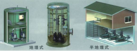

污水提升泵站操作规程
启动前准备
(1)水管结扎牢固;
(2)放气、放水、注油等螺塞均旋紧;
(3)叶轮和进水节无杂物;
(4)电缆绝缘良好。
泵的运行
(1)打开泵的出口阀门。
(2)按下“开始”按钮为开,按下“停止”按钮为关,操作中观察指示灯的显示。
(3)当泵站内水位(由粗格栅间后的水位计测得)达0.70m时,一台大泵加一台小泵工作 ,一台大泵.一台小泵备用;当泵站内水位达1.0m时,一台大泵加两台小泵工作,一台大泵备用;当泵站内水位降至0.000m时;一台大泵或两台小泵工作;当水位降至-0.70m时;水泵停机。
(4)按时记录好有关资料数据。
潜污泵的维护
(1)应经常观察水位变化,叶轮中心至水平距离应在0.5~3.0m之间,泵体不得陷入污泥或露出水面。电缆不得与井壁、池壁相擦。
(2)新泵或新换密封圈,在使用50小时后,应旋开放水封口塞,检查水、油的泄漏量。当泄漏量超过5mL时,应进行0.2MPa的气压试验,查出原因,予以排除,以后应每月检查一次;当泄漏量不超过25mL时,可继续使用。检查后应换上规定的润滑油。
(3)经过修理的油浸式潜水泵,应先经0.2MPa气压试验,检查各部位无泄漏现象,然后将润滑油加入上、下壳体内。
(4)当气温降到0℃以下时,在停止运转后,应从水中提出潜水泵擦干后存放室内。
(5)每周应测定一次电动机定子绕组的绝缘电阻,其值应无下降。

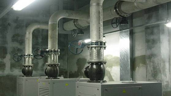

鼓风机操作规程
起动前的准备
(1)罗茨风机启动前必须预先打开各曝气池通道阀门。
(2)检查润滑油箱油位,如不足必须补足。
(3)检查卸载装置口,应处于全开位置(色标为黑白各半)。
(4)鼓风机起动前,应先检查叶轮旋转是否均匀,有无碰撞现象,风道有无堵塞现象,或有无漏风现象, 一切完好方可正常运行。
风机启动规程
(1)罗茨风机的运行:罗茨风机的工作过程中,工作人员必须经常注意罗茨风机的工作有无异常,注意声音、温度的变化和油压的情况。电动机三相电流是否平衡,有无杂音和不正常振动。
(2)任何一个安全装置报警或切断机器运行后,必须查明原因,彻底排除故障后才允许重新投入工作,并做文字记录。
(3)工作人员应根据工艺需要随时进行曝气池送风量的调整,增大风量(减小调节池阀门开启度)或减小风量(增大调节池阀门开启度)。
(4)如有任何可能损坏罗茨风机的情况发生时,值班人可迅速按下停车按钮,使罗茨风机停车。
注意事项
(1)风机在正常运行时,电机温度不得超过60度,否则应进行检查修理。
(2)经常检查叶轮转动是否平衡,各连接处是否松动,机体是否振动,应随时检查纠正。
(3)不允许任何重量压在机身上。
(4)风机在起动时,开起电闸在15 秒钟内不能及时运转,应立即拉开电闸进行检查。

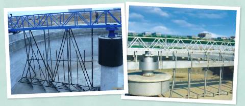

吸刮泥机操作规程
启动前准备
(1)检查减速器的油位及油质是否正常。
(2)检查各部件是否完好紧固。
(3)检查刮渣机与池壁四周是否有碰磨及障碍物。
(4)联系电工对电气系统进行检查且送电。
启动检查
(1)上述检查确认正常后方可启动。
(2)启动后检查转向是否符合要求,待设备运行一圈后,确认设备运行正常,操作工方可离开。
(3)各运动件不得有强烈振动和异常响声,否则应停机检查原因,待消除后方可重新启动。
正常运行维护
(1)运行中注意观察刮板的动作情况,不能有杂物阻止其运动轨迹,运行应是连续性的,不能有停止、振动现象。
(2)减速箱运行应平稳无异常响声,无振动、无过载,发现异常应及时报告处理,减速器温度不应超过65摄氏度。
(3)刮板不能超载运行,刮板上不应有额外的重物。
(4)为保护驱动装置,运行时务必保证过载装置正常使用。
(5)应避免人员或重物压在吸泥管或行架上,以免设备变形弯曲。
