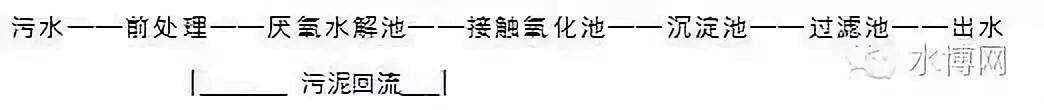

2.A/O法 即厌氧—好氧污水处理工艺,流程如下:
即厌氧—好氧污水处理工艺,流程如下:
设计要点:
A:厌氧水解池采用上升流式厌氧污泥床反应器的形式,设计水力停留时间为2~4小时。 厌氧池下部为污泥床区,污泥床厚度通常控制在1~1.2M之间,进水系统可采用脉冲进水中阻力布水系统,底部设布水沟,保留污泥不沉积底部,呈悬浮状态。 污泥床平均浓度为30~35g/l,则污泥负荷为0.35~0.30kgCODcr/kg(ss).d。
B:生物接触氧化工艺是介于活性污泥法与生物膜法之间的一种污水处理工艺。池内设有填料,微生物一部分以生物膜的形式固着于填料表面,一部分则以絮状悬浮生长于水中,因此它兼有活性污泥法与生物滤池的特点。曝气系统可采用鼓风或射流曝氧增氧系统(设计时必须考虑投资及运行成本)。为培养微生物的不同的优势菌种,将接触氧化池分为两格是行之有效的。第一格有效水力停留时间为2.5小时,有机负荷为1.15kgBOD5/m3.d。第二格有效水力停留时间为1.5小时,有机负荷0.768kgBOD5/m3.d。 A/O法的主要特点是:适应能力强;耐冲击负荷;高容积负荷;不存在污泥膨胀;排泥量非常少;具有较好的脱氮效果。 由A/O法衍生的A2/O、A3/O污水处理工艺,原理上是相似的。

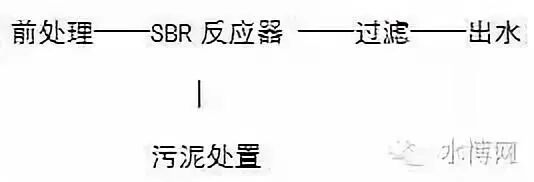

3、SBR法
即间歇式活性污泥法,由于它具有一系列优于普通活性污泥法的特征,目前已普遍应用于污水处理工程中。SBR法中曝气池兼具沉淀的作用,厌氧、好氧也在同一池进行。其运行操作由流入、反应、沉淀、排放、待机五个工序组成。通过调节每个工序的时间,可达到除磷脱氮的效果。
设计要点:理论上SBR反应器的容积负荷有一个较在的范围,为0.1~1.3 kgBOD5/m3.d,但为安全计,一般取低值,如0.1 kgBOD5/m3.d左右。最高水位和最低水位,最高水位即反应时的水位,最低水位是指排放工序结束时的水位,最低水位必须保证在排水在此水位时,沉淀污泥不随上清液而流失。
SBR工艺的主要特点有:出水水质较好;占地少;不产生污泥膨胀;除磷脱氮效果好。
