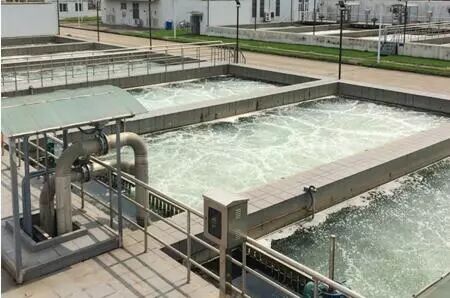

我们都知道,工厂在生产的过程中,会产生工业废水,想要处理好这些废水,减少废水的污染,就需要借助先进的废水处理方式,那么,工业园区内先进的废水处理方式是什么呢?
工业园区初现规模,园区内的废水成分复杂,因生产产品类型不同而各不相同,处理不好对环境将是很大的负担。如何做好园区废水处理工作对环境治理具有非常重要的意义。本文针对工业园区内废水处理系统展开,列举了集中处理废水的先进方式,希望对园区企业在废水处理环节有所裨益。
加强污染防治和生态建设,大力推动绿色发展”是2019年政府工作报告的一项重要内容。上世纪以来,为了促进经济发展,优化工业资源,我国的工业园区初现规模,园区形式多种多样,生产产品类型也很丰富。如此规模的工业园区建设之初应全面合理规划,废水废渣等废弃物的处理模式也至关重要。有资料显示,工业污水排放量约占全国污水排放总量的44%~46%,这对环境影响非常恶劣,也不符合政府工作报告的内容。
为了改变废水污染环境现状,减少废水排放量、优化废水组分,就必须做好废水处理系统优化工作。目前,国内工业废水大部分都是采用集中处理的方式进行统一处理,但由于园区内企业所生产产品种类和工艺不同,废水成分尽不相同,如何尽可能少的工序处理废水使其达标是一大难题。
