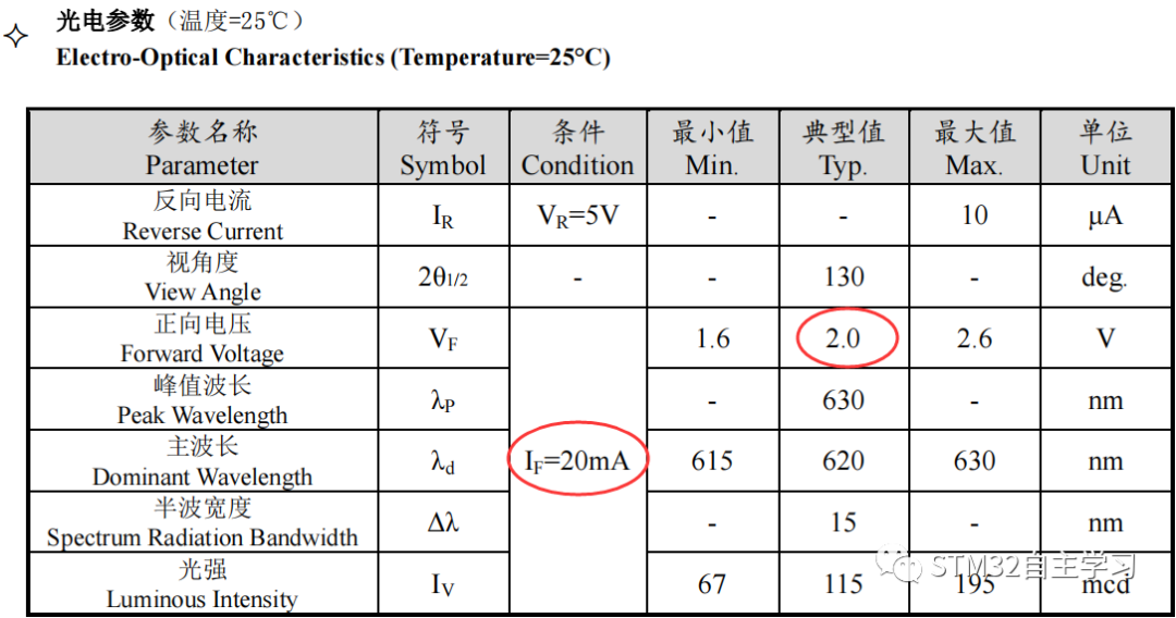

发光二极管LED是最基本的输出设备之一。可以向用户提供有关电路中正在发生的状态的反馈。
将LED直接连接到电源会导致LED烧坏。必须使用与LED串联的限流电阻进行保护。
计算限流电阻值需要从数据表中收集LED的
正向电压(VF)和正向电流(I F )
正向电压告诉我们偏置LED开启所需的电压。
正向电流(I F ) 告诉我们LED可以处理的最大电流。
为LED供电的电源电压。
注:VF代表正向电压,一般小功率LED红、黄、橙、黄绿的VF是1.8-2.4V,纯绿、蓝、白的VF是3.0-3.6V。IF是正向电流,一般小功率LED的IF都是20mA。IR是反向电流。(详细看数据手册)
二、限流电阻计算
LED限流电阻计算公式:限流电阻Ω = (电源电压V - LED正向电压V) / 限流电流A
根据实际情况可知,当电源电压为5V时,由LED灯规格书得知,LED正向电压为2V,限流电流为20mA,即限流电阻为150 Ω。
三、电阻的额定功率计算
要计算电阻的额定功率,我们必须使用焦耳定律:
P = I F ^2 × R l i m i t
当IF=20mA,Rlimit=150Ω时,
P = 20 m A ^2 × 150 Ω = 0.06 W
根据计算,1/10W(0603)电阻可以正常工作,但1/8W(0805)电阻可能更容易上手。功率在0.125w之下的一般选0805封装(贴片电阻)。
