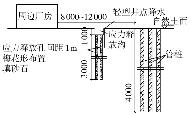

2   主要保护措施
根据现场情况和实践经验,本项目主要采用应力释放沟、应力释放孔、轻型井点降水的方式来减少静压桩产生的应力(图1),同时优化桩基施工,尽量减少挤土效应。在周边设置沉降观测点位,时刻关注沉降变化。
图1??厂房保护措施示意

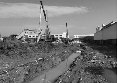

2.1   应力释放沟
在场地上用全站仪打出应力释放沟的位置,撒出白线,用挖机从一头向另一头进行开挖(图2)。开挖过程中施工人员控制好沟底标高,开挖后及时在沟两侧拉好警戒线,以防施工人员跌入沟中。
图2??应力释放沟开挖

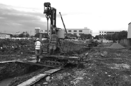

2.2   应力释放孔
应力释放孔孔径为400?mm,孔深30?m,在应力释放沟内设置2排,应力释放孔间距1?m,梅花形布置。应力释放孔采用钻孔机泥浆护壁成孔,在应力释放沟上铺设2根路基箱,钻孔机架设在应力释放沟之上。开孔钻进时应先清压、慢钻控制泵量,进入正常工作状态后,逐渐加大转速和钻压。钻孔时应保证垂直度,发现偏斜后及时纠偏。应力释放孔成孔后用人工进行填砂石,由于线路较长,用挖机配合砂石运输(图3)。
图3??应力释放孔施工
