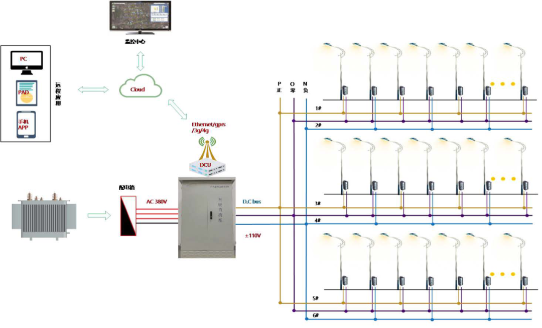

10KV交流电源经路灯用变压器降压为0.4kV交流电源,经交流配电元件将相电压为220V,线电压为380V的三相交流电送入AC/DC恒压源模块,AC/DC恒压源模块输出直流电源经直流配电元件由电缆输送给路灯灯具,路灯灯具包含DC/DC恒流驱动电源与光源;DC/DC恒流源将电缆输送的直流恒压电源转换成合适的直流恒流电源驱动光源。
直流配电模式将分散的驱动电源从灯具转移到地面,集中到地面的变压器或开关箱内统一处理,这样便解决了在各个路灯灯具内的驱动电源无法散热的问题。集中在地面的直流变压器不仅转换效率提高,而且温度可控,同时也便于维修。

道路照明直流配电系统示意图

对现有路灯可最大限度利用现有设备,通过原有电缆YJV22-0.6/1kV 4x25+1x16mm2向LED路灯供电,对现有的三相均布路灯的某一相路灯进行换线调级即可,从三相四线(三相五线)调整为两对两级两线,,正负极交叉布局,避免单线故障全路段灭灯,每回路负荷可减少一半,再加上模块冗余双备份,系统更可靠。

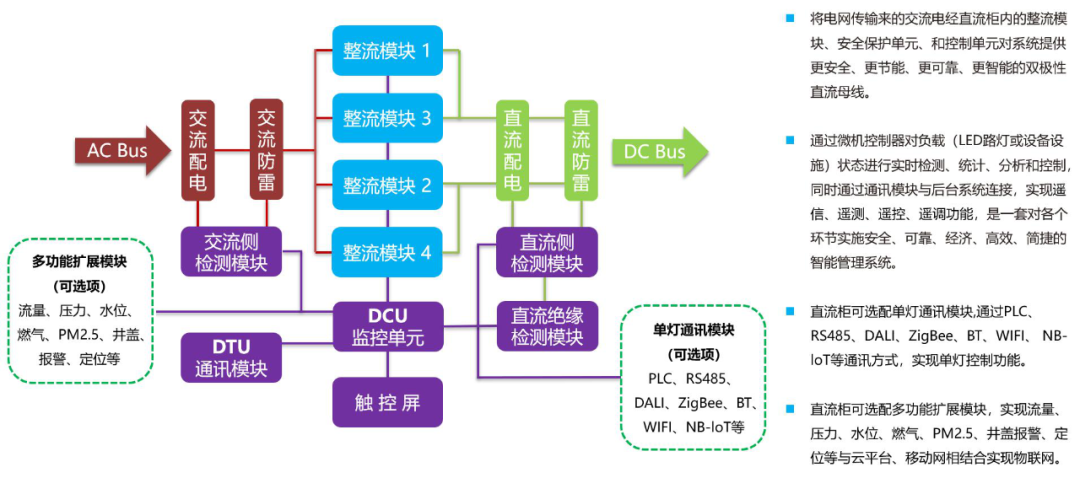

集中AC/DC恒压源模块统一设置在直流智能集中供电柜,直流智能集供电柜还配置PLC智能管控平台,多级供电防护,带防雷、配电监控、数字电表、4G通讯、直流绝缘监测、直流漏电保护等各类监测、控制、通讯设备,形成了全面、完整、智能的软硬平台。
直流智能集中供电柜不仅可提供直流电源,还可集中控制路灯回路,灯具管控更为灵活,可选单灯调光和回路调光,并且可0%~100%无极调光,可简单、有效管控灯具变色温。当采用回路调光设计时无需单灯控制器。
直流智能集中供电柜内部原理框图
