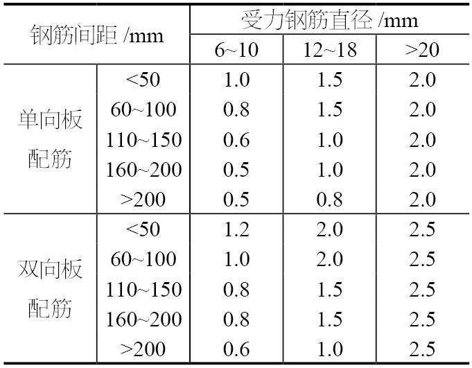

从实践来看,负筋配筋直筋为10,马凳间距按JGJ/T 219—2010《混凝土结构用钢筋间隔件应用技术规程》设置(表1),负筋变形可有效控制。有些开发商已要求楼板负筋不小于8@200,双向拉通配置。
   表1??板类的表层钢筋隔间安放间距   m
注:双向板以短边方向钢筋确定;直径大于32?mm钢筋的间距应保证被间隔钢筋竖向变形,基础不大于10?mm,板不大于3?mm。
