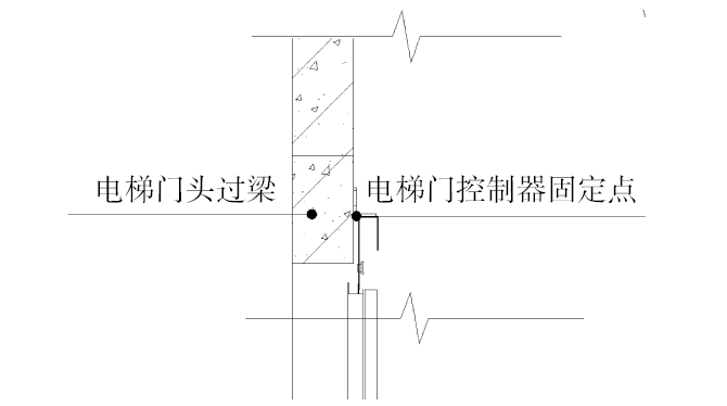

电梯井道的门头过梁高度是施工人员常忽视的问题,电梯专用图纸明确要求门头过梁的高度大于350?mm(图1),在砌体施工时,较易套用结构图纸的说明而出错。在结构图纸优化后的核心筒剪力墙结构,预留的洞口高度为电梯井道门洞高度,不存在砌体过梁高度不够的问题。如果出错,电梯公司也有补救措施,但需要土建单位承担损失。
图1??电梯门头过梁和控制器固定点示意

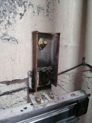

框架结构的电梯井道往往不是剪力墙结构,还需要考虑层间圈梁的问题,圈梁的中心间距一般为2.5?m,但是有的施工员没有考虑是从哪一个层面标高算起,是建筑完成面或是结构完成面,一旦用错标高,全程都会出错。圈梁起始标高的计算,有的从上部往下计算,有的从中间向上计算,因此,需要认真读懂图纸,不清楚的需咨询电梯安装单位,不可盲目施工。电梯安装单位的过梁高度不够的补救措施如图2所示。
图2??电梯门头过梁不够高的补救措施

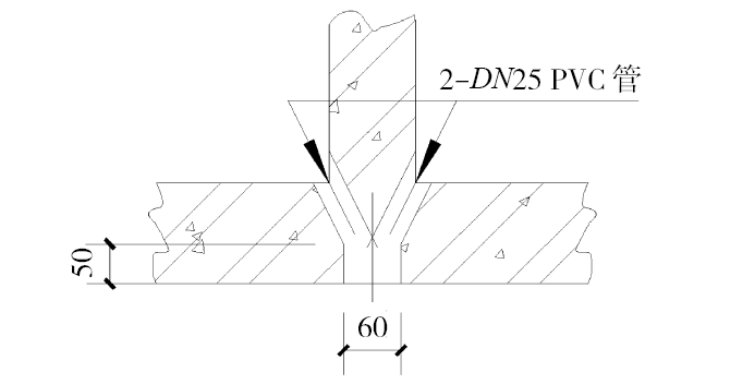

按照设计一般是根据建筑完成面以上1.16?m开成V字形,2个电梯联动的比较简单,在墙体施工时预埋2根PVC管就能满足要求(图3)。
 图3??双井道同步层间按钮面板预留示意
