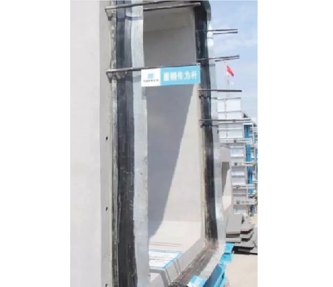

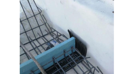

GB 50108—2008《地下工程防水技术规范》中变形缝止水做法和后浇带止水做法。  在地下水位高时,需进行超前止水时,采用超前止水作法,如图1,图2所示。超前止水使用外贴式止水带施工比较方便简单,所以使用外贴式止水带更常见。在变形缝处,结构断开,靠止水带与混凝土紧密结合形成防水。后浇带处钢筋不断开,止水依靠后浇混凝土,与先浇混凝土形成完整的结构自防水。变形缝处因为安装止水带,端部模板分成二段,给模板固定造成困难。
图1??防水变形缝浇筑前
图2??防水变形缝浇筑后

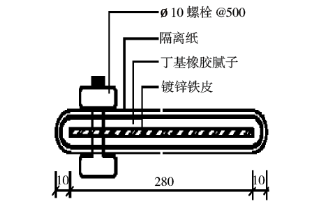

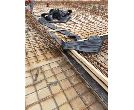

10J?301《地下建筑防水构造》中用于底板、外墙后浇带的丁基钢板止水带,使用0.4厚镀锌铁皮外覆丁基橡胶腻子(图3),易于弯折,检查及处理后浇带两侧接缝相对容易,但是对于端部拦阻混凝土仍然面临图10作法同样易漏浆的困境;而使用3mm钢板止水带后,钢板止水带背面通常要么无法观察要么无法施工,将适合变形缝的止水措施中埋止水带用于后浇带,应该是规范制定者始料未及的,这种做法既增加了施工难度,又使GB?50108—2008《地下工程防水技术规范》关于防水混凝土后浇带两侧接缝要按施工缝要求处理的强制性条文无法实施。钢板止水带在后浇带愈合前暴露在外,少则一个月,长则一年多,底板后浇带内环境更恶劣(图4),钢板很容易生锈,却往往得不到处理。
图3??基钢板止水带
图4??清理后浇带

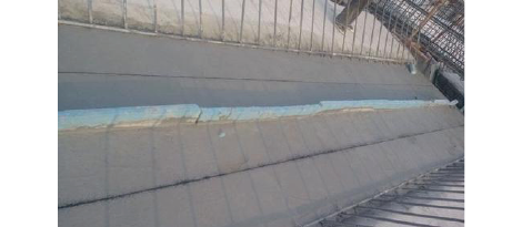

超前止水外贴止水带底板以下两侧的混凝土宜同时浇筑,作法如(图5,图6 )。后浇带内常常积水且有建筑垃圾,为便于坑底排水,并使钢筋保护层不受建筑垃圾影响,通常底板后浇带部位的混凝土局部加厚50~100?mm。当有降水条件,后浇带部位也可局部加厚,此时可不设外贴式止水带。
图5??底板超前止水浇筑前
图6??底板超前止水浇筑后
