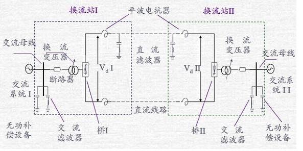

高压直流输电:将三相交流电通过换流站整流变成直流电,然后通过直流输电线路送往另一个换流站逆变成三相交流电的输电方式。
高压直流输电原理图如下:
换流器(整流或逆变):将交流电转换成直流电或将直流电转换成交流电的设备。
换流变压器:向换流器提供适当等级的不接地三相电压源设备。
平波电抗器:减小注入直流系统的谐波,减小换相失败的几率,防止轻载时直流电流间断,限制直流短路电流峰值。
滤波器:减小注入交、直流系统谐波的设备。
无功补偿设备:提供换流器所需要的无功功率,减小换流器与系统的无功交换。

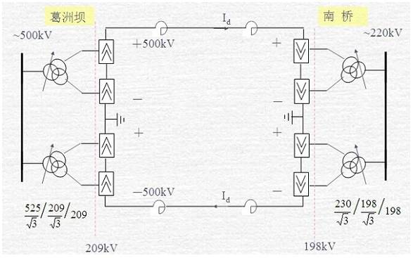

过负荷能力。交流输电线路具有较高的持续运行能力,其最大输送容量往往受稳定极限控制。直流线路也有一定的过负荷能力,受制约的往往是换流站。通常分2小时过负荷能力、10秒钟过负荷能力和固有过负荷能力等。前两者葛上直流工程分别为10%和25%,后者视环境温度而异。就过负荷而言,交流有更大灵活性,直流如果需要更大过负荷能力,则在设备选型时要预先考虑,此时需增加投资。

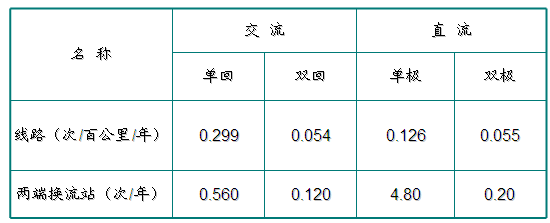

2)可靠性
强迫停运率

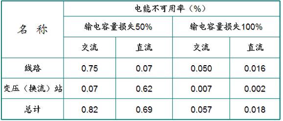

电能不可用率

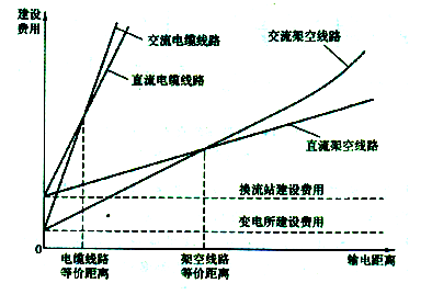

3)经济性
就变电和线路两部分看,直流输电换流站投资占比重很大,而交流输电的输电线路投资占主要成分;
直流输电功率损失比交流输电小得多;
当输送功率增大时,直流输电可以采取提高电压、加大导线截面的办法,交流输电则往往只好增加回路数。
在某一输电距离下,两者总费用相等,达一距离称为等价距离。这是一个重要的工程初估数据。超过这一距离时,采用直流有利;小于这一距离时,采用交流有利。

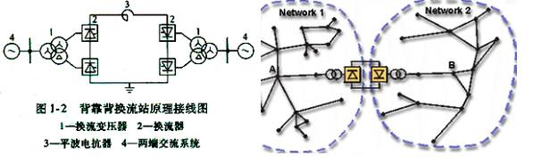

背靠背直流:
没有直流线路的HVDC系统。
主要用于两个非同步运行的交流电力系统之间的联网或送电,也称非同步联络站。
整流站和逆变站的设备通常装设在一个站内,也称背靠背换流站。
直流侧可选择低电压大电流;直流侧谐波不会造成通信线路的干扰;造价比常规换流站降低约15%~20%。

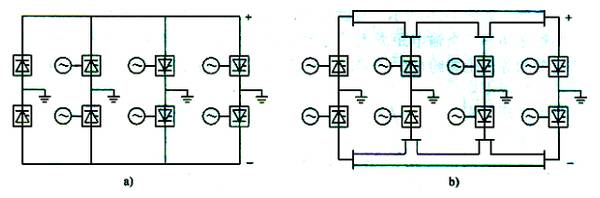

2)多端直流输电系统(MTDC):将直流系统联接到交流电网上的节点多于两个时,就构成了多端高压直流系统。

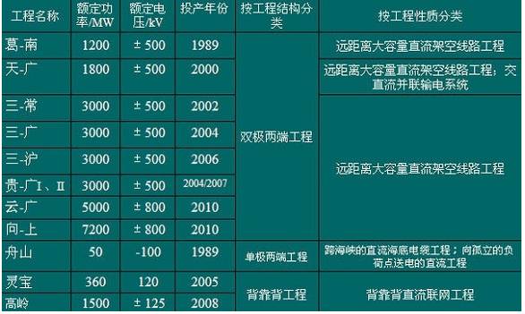

目前国内的高压直流输电工程还是非常多的。
