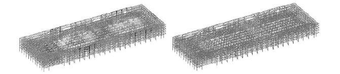

本工程地下两层(局部夹层),地上三大层,结构剖面如图1所示。
图1 结构剖面示意

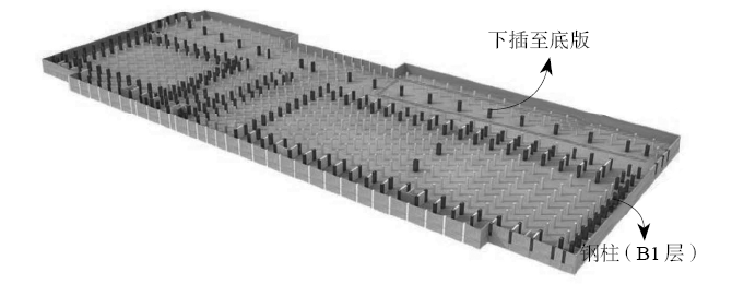

地下结构共两层,标高分别为–12.000m和–7.400m。钢柱共277根,其中有9根下插至底板,其余在地下层顶板生根(图2)。
图2 标高–12.000~±0.000m结构

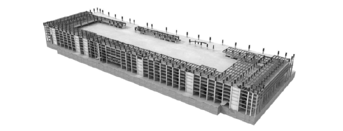

标高8.600m和14.300m的2个夹层,标高14.300~20.000m主会场面积72m×108m,会展厅面积81m×234m,最大跨度达81m(图3)。
图3 标高±0.000~20.000?m结构示意

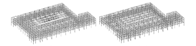

标高20.000~30.000?m框架层(包括标高24.900?m夹层)如图4所示。
图4 标高30.000m结构示意

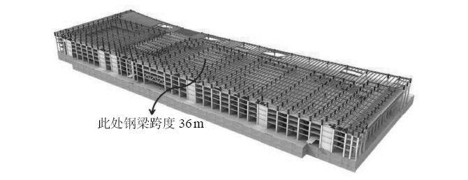

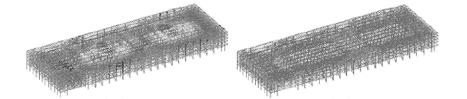

标高30.000m层至屋面以下,包括标高35.700m和38.500m夹层如图5所示。
图5 标高30.000~44.000?m结构示意

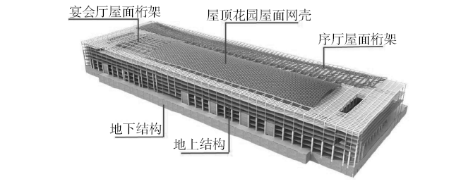

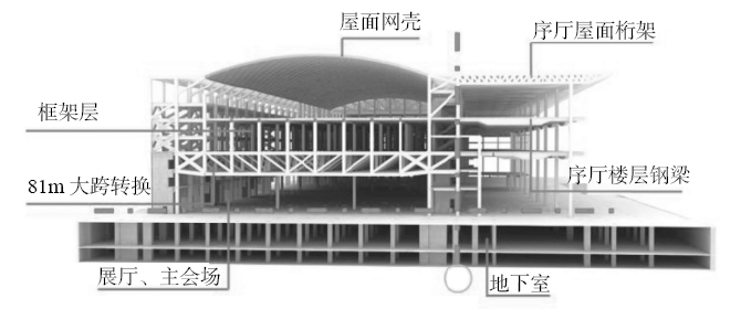

屋盖结构包括屋顶花园屋面网壳、宴会厅屋面桁架及序厅屋面桁架结构(图6)。
图6 屋顶结构(标高44.000~52.000?m)示意

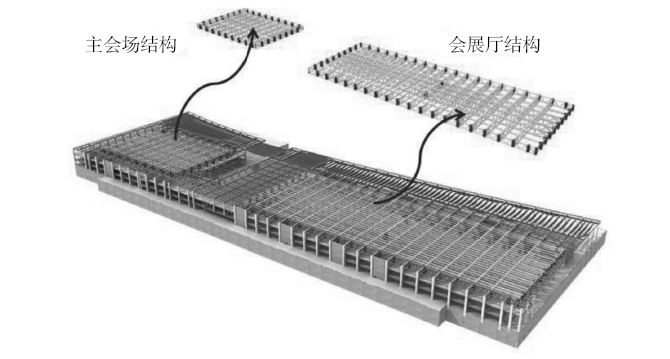

会展厅及主会场转换桁架层采用逐榀原位散拼方式,经综合考虑,根据转换桁架上层结构安装方案卸载时采取不同的卸载方案。
2.1 会展厅施工
会展厅为大跨度钢桁架结构,钢桁架跨度81m,长234m,由17榀钢桁架组成;钢桁架结构顶标高为20.000?m,桁架矢高7.7?m。
2.1.1 安装方案
会展厅采用高空原位安装,待周圈标高20.000m以下结构施工完成后,开始逐榀安装转换桁架。考虑到会展厅施工作业面大,为加快施工进度,在标高20.000m层安装完成3榀后,即可开始标高30.000?m层结构安装,按此形成流水直至安装完成。转换桁架支撑架采用?609×16支撑轨道。
2.1.2 卸载方案
由于会展厅面积较大且支撑点达140个,故采用分批卸载方案。卸载时间为标高20.000?m转换钢桁架层及其上标高30.000?m框架层施工完成后。卸载顺序为由支座向跨中分批卸载。
2.2 主会场施工
主会场为大跨度钢桁架结构,钢桁架跨度72m,长108m,由9榀钢桁架组成;钢桁架结构顶标高为20.000m,桁架矢高7.7m。
2.2.1 安装方案
主会场周圈标高20.000m以下结构施工完成后,开始安装主会场桁架层,安装方法为高空原位安装,支撑架采用?609×16支撑轨道。
2.2.2 卸载方案
考虑到主会场施工作业面相对较小,根据进度安排,标高20.000m桁架层安装完毕后,即对转换桁架层进行卸载,待卸载完成后再进行标高30.000m层结构施工。卸载方法为整体卸载,卸载时间为钢桁架安装完成后。

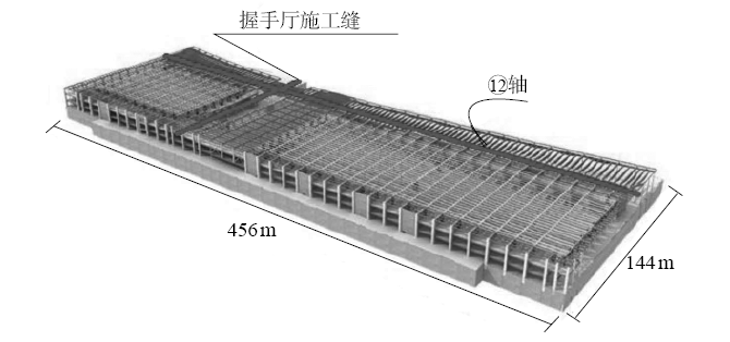

3.1 超长结构施工缝留设
本工程平面尺寸长向为456m,短向为144m,两个方向均属超长结构,施工阶段温度应力的影响不可忽略。
为减小施工阶段的温度应力,结合实际情况,长向在握手厅位置留设施工缝,短向在轴以东序厅部分后施工(图7)。
图7 施工缝留设位置

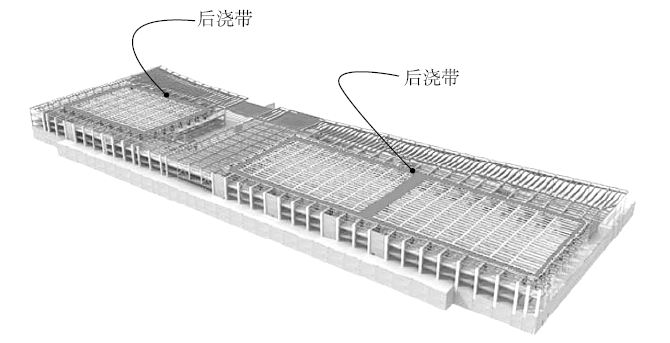

3.3 转换层楼板后浇带设置
为减小施工阶段结构超长引起的温度应力,并避免转换桁架卸载时及上层施工后转换桁架端部位置的混凝土楼板受拉开裂,在主会场及展览厅四周转换桁架标高20.000m处混凝土楼板上留设后浇带,如图8所示。
图8 后浇带留设位置

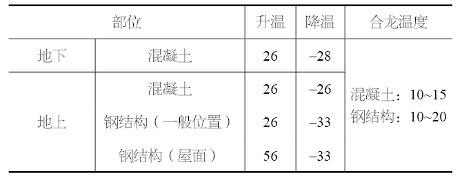

3.4 合龙温度选择
根据设计要求,施工阶段结构升温及降温工况温差取值及合龙温度见表1。
表1 施工阶段升温及降温阶段温差及合龙温度     ℃
为减小施工阶段温度应力,结合现场施工进度及气温条件,合龙温度在设计要求范围内均取上限温度,以减小施工阶段的温升。

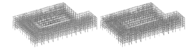

3.6 分析结果
卸载完成及标高30.000m框架层施工完成两个阶段的计算结果如图9所示,从图9可看出各施工阶段位移及应力均在设计及规范允许的范围内。
(a)     (b)
(c)     (d)
(e)     (f)
(g)     (h)
图9  位移及应力计算结果(计算机截图)
(a)主会场卸载完成位移;(b)主会场卸载完成应力;(c)主会场30.000m框架层施工完成位移;(d)主会场30.000m框架层施工完成应力;(e)会展厅卸载完成位移;(f)会展厅卸载完成应力;(g)会展厅30.000m框架层施工完成位移;(h)会展厅30.000m框架层施工完成应力
