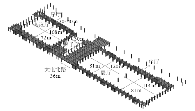

国家会议中心二期项目地上3层,结构转换层(标高20.000?m)以下(首层)为钢管混凝框架–组合抗震墙结构体系,结构转换层以上(2层及以上)为钢管混凝土框架–支撑结构体系,局部大跨度屋面采用平面桁架和索承网壳结构体系。主要屋顶高度为44.85?m(局部出屋顶高度为51.78?m),总建筑面积40.9万㎡,总用钢量达12万t。

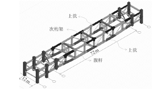

国家会议中心二期项目是2022年冬奥场馆中开工最晚、体量最大、任务最重的工程,根据工期安排,转换桁架工期仅2个月。该工程地上首层(标高±0.000~20.000?m)为转换桁架层,分南北两区,为大空间会议厅及会展厅,其中会议厅为面积72?m×108?m的无柱大空间,会展厅为面积81?m×120?m及81?m×114?m的2个无柱大空间。

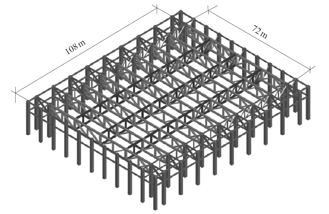

转换层桁架为大跨度矩形钢桁架,在标高12.050~19.750?m位置的桁架高7.7?m,最大构件截面为□1?500×1?200×80×80,最强材质为Q390GJC,单榀主桁架最重约800?t。会议区层跨度方向有9榀主桁架,长度方向设3榀次桁架,总量约9?000?t,上部标高20.000~30.000?m的结构(含楼板)重约4?600?t;展览区转换桁架层平面尺寸为81?m×234?m,跨度方向有18榀主桁架,长度方向设置3榀次桁架,总量约1.6万t,上部标高20.000~30.000?m的结构(含楼板)重约1.2万t(图1、图2)。会议厅及展览厅结构均采用多点支撑+高空原位安装。
图1??主要空间布置示意
图2??会议厅转换桁架示意

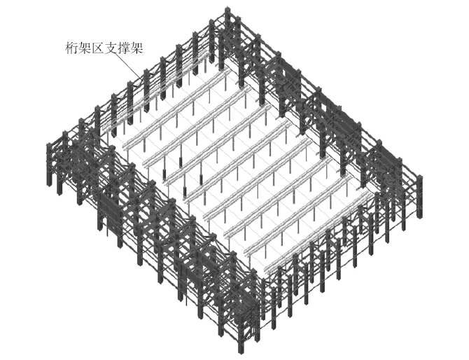

支撑体系采用?609×16轨道支撑,位于地下混凝土柱顶位置,共63个支撑点。混凝土柱顶预埋1?100?mm×1?100?mm×20?mm钢板,支撑体系与钢板焊接固定并沿主桁架方向设H400×400×13×21通长钢梁以增强整体稳定,横向采用?219×10钢管拉结(图4)。
图4 支撑架轴测示意

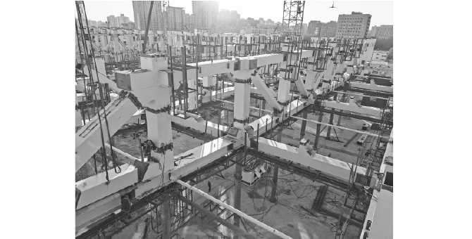

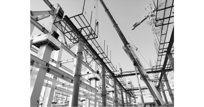

(3)采用4台50?t汽车式起重机配合吊装支撑体系工装及桁架次杆件,以减少塔式起重机吊次以免影响主桁架施工进度,加快整个桁架层施工速度(图5)。
图5 汽车式起重机械辅助吊装

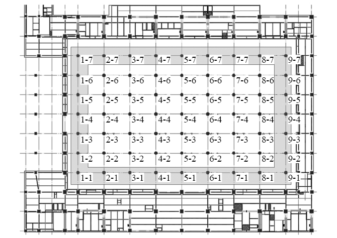

根据卸载前支撑架的反力计算,最大支撑反力为1?255?kN,采用35台超高压顶升油缸进行同步卸载。转换桁架卸载支撑点布置如图7所示,卸载顺序如下。
图7  转换桁架支撑点布置
(1)图7中阴影区域28个支撑点由中间向角部顺序切除,其余35个支撑点置换液压顶升油缸并逐级加载达到支撑点计算反力值。
(2)35个顶升油缸支撑点由中间向四周切除,转换桁架层由35个顶升油缸支撑承载。
(3)35个顶升油缸经总控制柜进行自动同步卸载,分5次逐级卸载,每次卸除顶升油缸竖向力的20%,每级时间间隔2?h用于对结构进行观测。
(4)全部卸载完成后静置24?h,经验收合格后撤除顶升油缸。

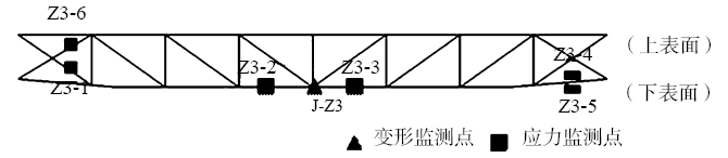

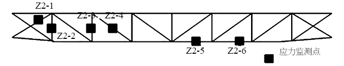

3.1 主次桁架转换位置应力及变形监测

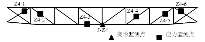

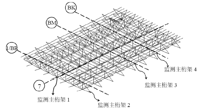

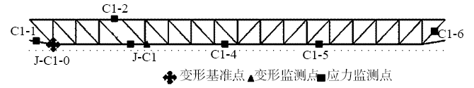

会议厅主次桁架跨度达72?m,需选取主次转换桁架应力及变形较大的弦杆和腹杆进行应力监测,共布置应力监测点24个、变形监测点3个,再加1个位移基准点,具体位置如图8所示。
(a)
(b)
(c)
(d)
(e)
图8 转换层桁架监测点布置示意
(a)监测桁架三维图;(b)监测次桁架1(轴);(c)监测主桁架2(1/轴);(d)监测主桁架3(轴);(e)监测桁架4(轴)

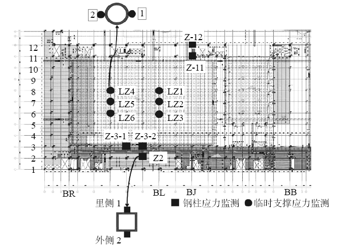

会议厅主次桁架梁柱连接为刚接节点,转换桁架安装与卸载过程中需监测钢柱5根,考虑偏心荷载作用,每根柱需在受弯方向对面设2个监测点,共设10个应力传感器。
根据结构易损性分析临时支撑应力监测选取跨中及边跨受力较大的6根临时支撑柱(图9),在每根临时支撑柱上设2个传感器。
图9 转换桁架临时支撑柱应力监测点位置
