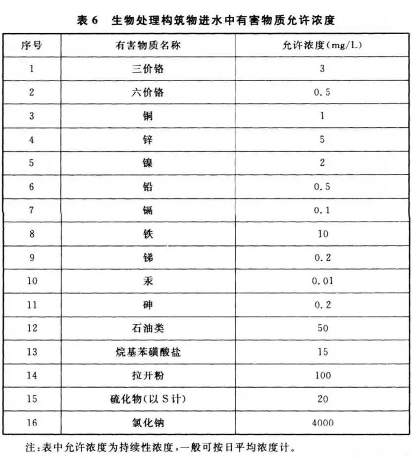

而室外给水排设计规范给的生化处理进水氯离子范围是不大于4000mg/l,如图所示:
