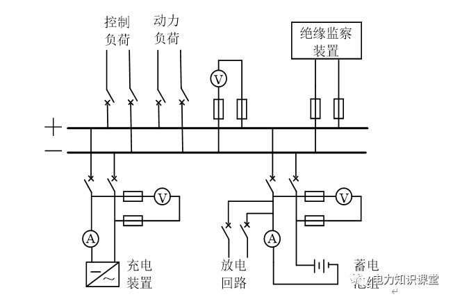

二、  直流系统构成的主要部件
1.  蓄电池、充电机、直流母线、绝缘监察装置、馈出负荷。

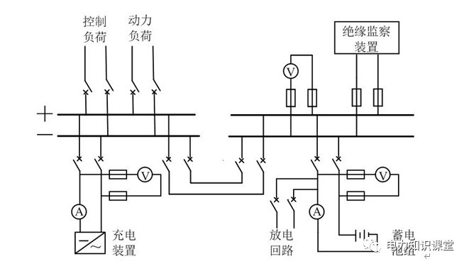

2.  直流系统示意图:
3.  组成一个不可分割的整体。若把蓄电池比喻成身体的心脏,直流回路就是身体中的血管,直流负载是身体的肌肉,而充电装置就是身体的脾脏,它担负这生血和造血的功能

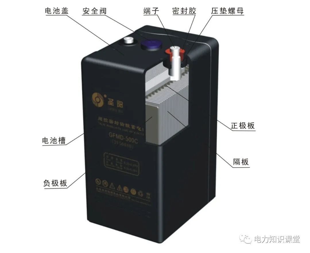

1.  阀控密封铅酸蓄电池的特点(本讲义主要讲解该种蓄电池,以下简称蓄电池)
1)  常采贫液式设计(也有胶体式,但使用不多),在正负极板之间预留有气体通道,电池充电过程中,正极上产生的氧气通过隔板顺利到达负极,与负极活性物质反应并还原成水,从而实现了气体再化合;同时板栅的设计,抑制了氢气的析出,达到基本不失水的目的。在电池的整个使用寿命期间,不用加酸加水
2)  电池气密和液密好,使用过程中无酸雾溢出,不腐蚀设备
3)  正常浮充使用寿命10年
4)  自放电小
5)  结构紧凑
6)  安全阀:内部气压超过预定值时,安全阀自动开启,释放气体,内部气压降低后安全阀自动闭合,同时防止外部空气进入蓄电池内部

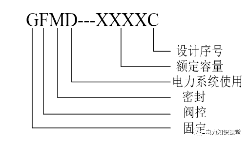

4.  蓄电池型号:

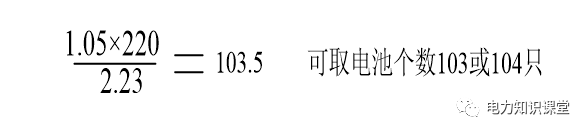

7.  蓄电池个数的选择:
按正常浮充运行时保证直流母线电压为直流系统额定电压的105%计算。

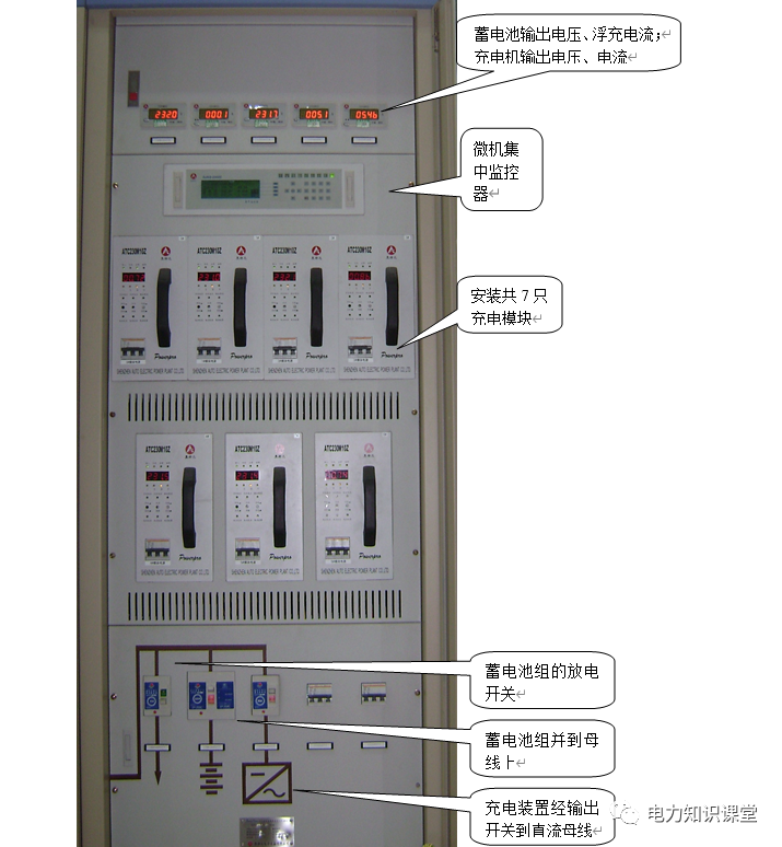

1.  相控充电装置:
缺点是接线复杂、自动稳压功能不好、稳压精度低,再老站还有使用

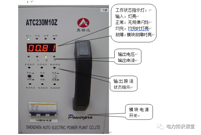

2.  高频开关模块型充电装置(现大量使用)
1)  工作原理:交流电源接入整流模块,经滤波及三相全波整流器后变成直流,再接入高频逆变回路,将直流转换为高频交流,最后经高频变压器、整流桥、滤波器后输出平稳直流
2)  优点:体积小,效率高,充电机的主要参数,稳压精度、稳流精度、纹波系数、功率因数、噪音、智能程度、供电可靠性等技术指标高。

4.  模块数量的确定:
1)  充电装置由若干个模块并联组成,模块一般按N+1配置,即充电模块运行在冗余状态,模块的总数不宜少于3块,
2)  如:某站单只模块额定电流10A:安装400AH蓄电池组,按10小时充电率最大需要40A充电电流,站内经常性负荷不大于20A,取20A计算,加一块冗余,这样就是40÷10+20÷10+1=7块,7个模块同时工作,如母线上直流负荷14A,则每个模块平均电流为2A。
3)  当充电机负荷达到50%以上时,各个开关电源模块负荷差值应不超过5%

6.  高频开关电源模块故障:
当其中一个模块故障,装置发出告警信号,这时负荷由另外6个承担,不影响正常供电,可将故障模块更换。

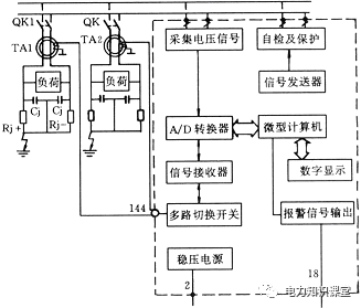

5.  支路接地的检测方法:
1)  交流法(浙江星炬公司的WZJ)
各分支回路的绝缘监测,是用一低频信号源作为发送器,通过两隔直耦合电容向直流系统正、负母线发送交流信号,一交流CT同时套在各回路的正、负出线上。由于通过互感器的直流分量大小相等,方向相反,它产生的磁场相互抵消,而通过发送器发送至正负母线的交流信号电压幅值相等,方向相同。这样,在互感器二次侧就可反应出正、负极对地绝缘电阻和分布电容的泄漏电流向量和,然后取出阻性分量,经微机处理后数字显示接地支路。如果直流系统存在多点非金属性接地,启动信号源,该装置可将所有接地支路找出。如果这些接地点中存在一个或一个以上的金属性接地;该装置只能寻找距该装置最近的一条金属性接地支路。
2)  直流法:(奥特讯,泰坦)
采用直流有源CT,不需注入交流信号。当出现接地时,直流CT将直流漏电流变换为0~5V或4~20mA的电信号

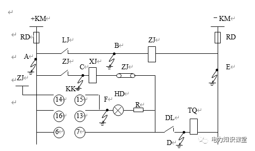

1.  直流系统发生一点接地时,由于没有形成短路回路,并不影响用电设备的正常运行。但如果在直流系统发生一点接地后,若在同一极或在另一极又发生另一点接地,即构成两点接地,其危害如下:
1)  两点接地可能造成断路器跳闸
如图所示,当直流接地发生在A、B两点时,将电流继电器触点短接,而将出口中间继电器ZJ启动,ZJ触点闭合而跳闸。A、C两点接地时短接ZJ触点而跳闸。在A、D两点,D、F两点两点接地同样都能造成断路器跳闸。
2)  两点接地可能造成断路器拒动
接地放生在B、E两点、D、E两点或C、E两点断路器可能拒动。
3)  两点接地可能引起熔丝熔断
当直流接地发生在A、E两点,引起熔丝熔断。
4)  当直流接地发生在B、E两点和C、E两点,保护动作时,不但断路器拒动,而且引起熔丝熔断,同时有烧毁继电器触电的可能。

1.  直流母线为单母线
    单组蓄电池和充电装置接到同一母线上,母线上只装设一套绝缘监察装置和电压表,接线简单,可靠性低。在110kV及以下变电站有采用。
2.  单母线分段接线
充电装置和蓄电池接入同一母线,正常分段开关在合闸状态,蓄电池和充电机并联运行,可靠性较高,当蓄电池退出运行时,此时充电装置继续运行,但充电机不能带冲击性负荷运行;当充电机退出运行时,由蓄电池继续对负荷供电,此时蓄电池得不到浮充,处于放电状态,时间长了也不允许。其特点是接线简单,可靠性差。在110kV及以下变电站有采用。

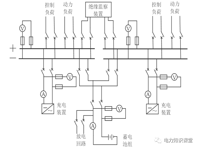

3.  单母线分段(一组蓄电池,两台充电装置)
    蓄电池经两个空气开关分别接到两段母线上两套充电装置接在不同母线上,充电装置停电时均保障母线上有充电装置和蓄电池,两段母线共用一套绝缘监察装置,充电装置可以单套退出运行,供电可靠性较高,但蓄电池退出运行时,此时充电装置继续运行,但充电机不能带冲击性负荷运行,用在110kV及以下变电站。

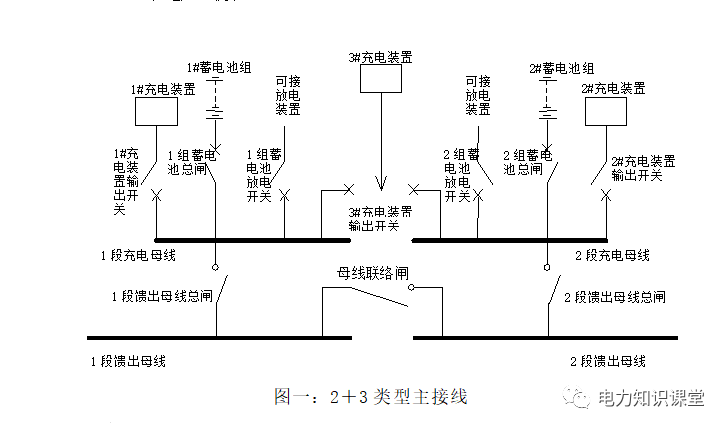

4.  单母线分段(两组蓄电池,三套充电装置)
1)  220kV及以上变电站或重要的110kV变电站直流系统常采用两组蓄电池、三台充电机的方案简称(2+3方式)该充电机一般是相控型充电装置,也有变电站采用高频开关电源。
2)  每组蓄电池和充电机应分别接于一段直流母线上,第三台充电装置(备用充电装置)可在两段母线之间切换,任一工作充电装置退出运行时,手动投入第三台充电装置。
3)  分段开关正常断开,两段母线分裂运行,重要负荷有两段母线分别供电任何一段母线停电均不会使负荷停电,每段母线均有绝缘监察装置和电压监视装置。

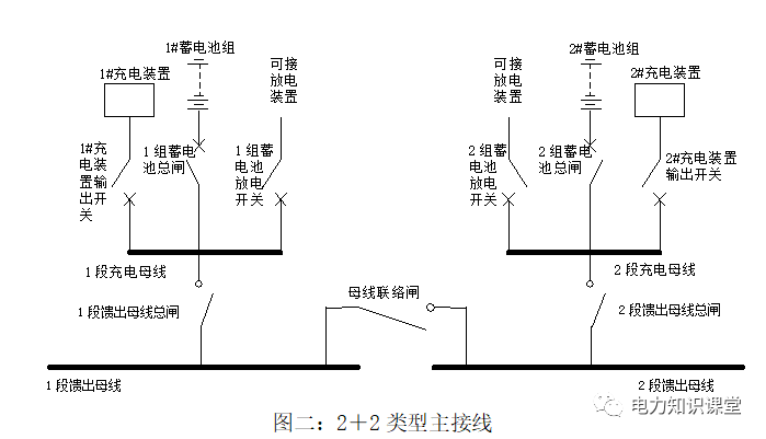

5.  单母线分段(两组蓄电池,两套充电装置)
高频开关电源,现在广泛使用,220kV及以上变电站或重要的110kV变电站直流系统,也常采用如下接线方式(简称2+2方式)
