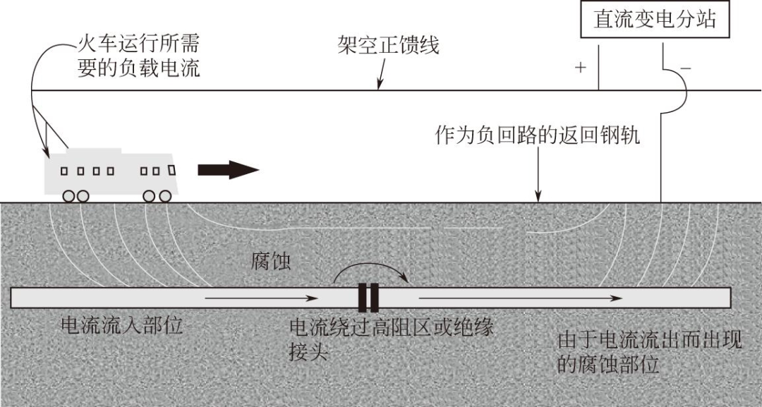

人为因素的杂散电流源,有直流电焊机、采矿活动和直流电气化铁路系统。图1表示直流电气化铁路引起的杂散电流,一般称为杂散牵引电流。
图1 直流电气化铁路引起的动态杂散电流说明

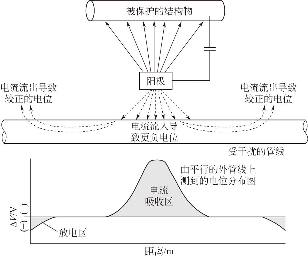

静态干扰电流又称为稳态干扰电流,是指电流值的大小和地理通路维持固定不变的杂散电流,如高压直流电(HVDC)的接地极和阴极保护系统。图2描述了阴极保护系统对外部管道可能产生的干扰。
图2 阴极保护系统产生的静态杂散电流干扰

当一支外部非保护管道穿越阳极地床周围的电压漏斗时,在其电位梯度的影响下就会发生阳极干扰的杂散电流腐蚀。如图3所示,杂散电流将在管道中流动,在离阳极床较远的管道表面防腐层缺陷处流出。正是在这些电流排放区将会发生严重的金属阳极溶解,即杂散电流腐蚀,这种腐蚀破坏现象属于阳极干扰。
图3 与阴极保护管道平行埋设的外部管道穿越阳极地床周围而产生的杂散电流干扰(阳极干扰)

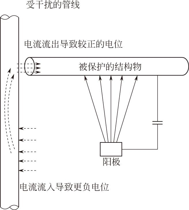

所谓阴极干扰指埋地的外部管道与受阴极保护管道垂直相交的埋设,在其接近区域使外部管道发生杂散电流腐蚀的现象。如图4所示,与阴极保护管道交叉埋设的一支外部管道穿越阳极床电压漏斗。而在交叉部位之外的较大范围管道汲取电流,在与阴极保护管道相交处流出,进入土壤或进入阴极保护管道。这种杂散电流腐蚀现象称为阴极干扰。而在接受电流的广泛管段区域,将使管道电位负移,对于这一部分管段来说,由于接受的是负电流而受到阴极保护,如汲取电流过多,也可能会产生破坏性的过保护作用。
图4 与阴极保护管道垂直埋设的外部管道穿越阳极地床周围而产生的杂散电流干扰(阴极干扰)

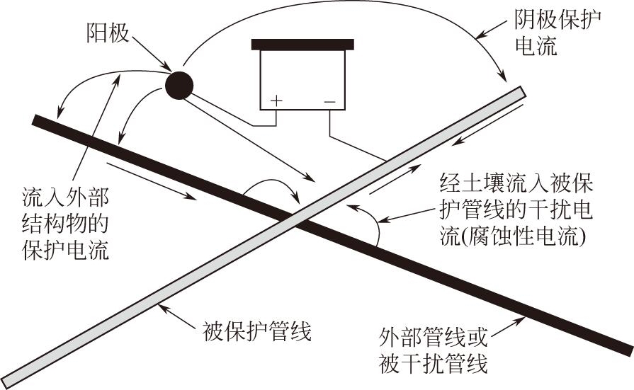

阳极干扰和阴极干扰联合作用的情况,称为混合干扰。如图5所示,在外部管道紧靠阳极地床的部位,汲取了大量电流,由于杂散电流影响使管地电位显著负移。在紧靠阴极保护管道处区域流出,使此处管地电位正移,杂散电流在此处流出而导致金属阳极溶解腐蚀。这种混合干扰的腐蚀破坏要比单独的阳极干扰或单独的阴极干扰严重得多。
图5 与阴极保护管道交叉埋设的外部管道穿越阳极地床周围而产生的杂散电流干扰(混合干扰)
