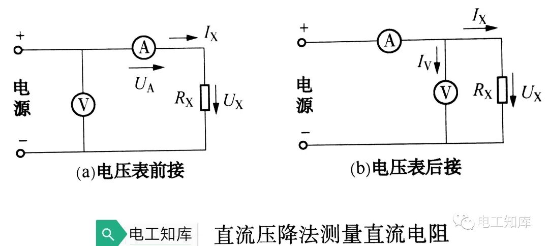

2、电压降法
1)电压降法是指在被测电阻上通以直流电流,测量其两端的电压和通过的电流,然后利用欧姆定律计算被测的直流电阻值。测试方法有下面两种:
图片图a适合测量阻值较大的电阻,图b适合测量阻值较小的电阻。实际测量中,这两种方法由于仪表本身总有一定的内阻,测得的电压U和电流I经过欧姆定律计算后的直流电阻值R,并不是真实的被测电阻值Rx。

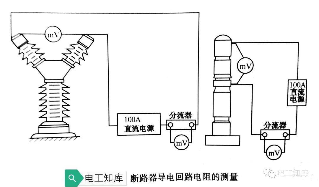

2)智能型回路电阻测试仪可以理解为上图b所示的接法。接线时要求电流测试线(粗线)接外侧,电压测试线(细线)接内测。下图为断路器导电回路电阻测量图。

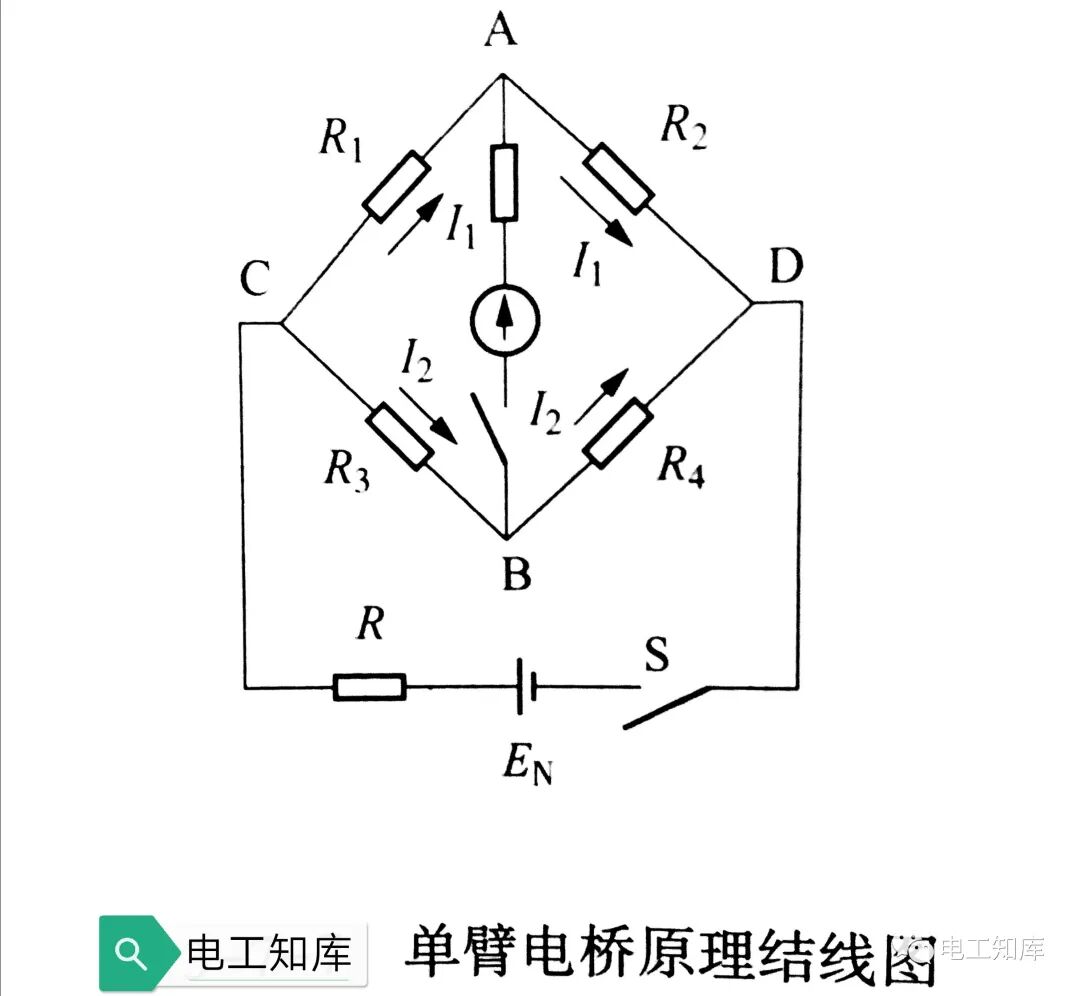

1)单臂电桥
图片当R1上的电压降等于R3上的电压降时,A、B两点间没有电位差,I1流经R1和R2,I2流经R3和R4,此时检流计中没有电流,电桥处于平衡状态。由Uca=Ucb可推导出R1R4=R3R2。若将R1换成被测绕组电阻Rx,并将R2和R4做成一定比例的可调电阻,R3为平滑的可调电阻,调节R3可使电桥达到平衡。则Rx=R2R3/R4。Rx包括了连接引线上的电阻,被测的实际电阻等于Rx减去引线电阻。被测电阻越小,引线电阻造成的误差越大。所以单臂电桥常用于测量1Ω以上的电阻。

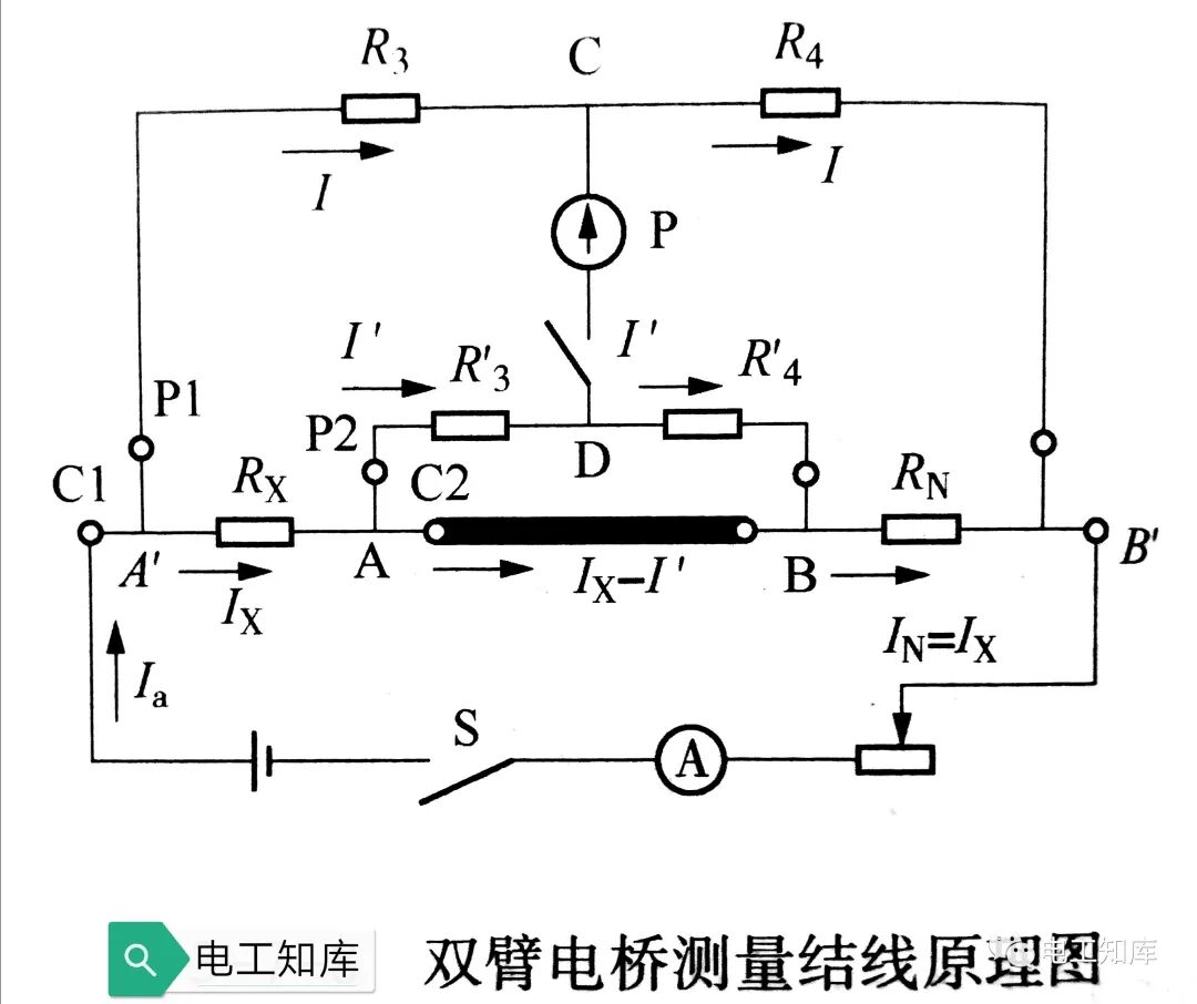

2)双臂电桥
图片(1)如上图,当检流计中没有电流通过时,C、D两点间的电位相等。可推导出Rx=RNR3/R4。实际上电阻中包含了引线电阻,要使等式成立,引线必须采用四根截面相同、长度相等的相同导线,否则会引起一定的测量误差。双臂电桥能够消除引线和接触电阻带来的测量误差,适用于测量准确度要求较高的小电阻。
(2)测量直流电阻的步骤
a、接通测量仪器电源,首先调节电桥检流计机械零位旋钮,使检流计指针处于零位。
b、接入被测电阻时,双臂电桥电压端子P1、P2引出线应比电流端子C1、C2引出线的接线更靠近被测电阻的两端。
c、测量前首先估计被测电阻的数值,并按估计的电阻值选择电桥的标准电阻RN和适当的倍率进行测量,充分利用比较臂可调电阻各档位。测量时先接通电流回路,待电流达到稳定值时接通检流计。调节读数臂阻值使检流计处于零位,被测电阻等于读数臂指示乘以倍率。
d、测量结束时,先断开检流计按钮再断开电源,以免测量具有电感的直流电阻时产生的自感电动势损坏检流计。
