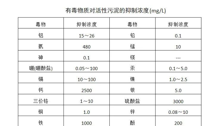

3、活性污泥中毒导致放流出水富含未沉降颗粒物质
活性污泥法进水中夹带的下列物质超过抑制浓度,就会对活性污泥产生抑制作用甚至污泥活性中毒,导致活性污泥失活,达不到对废水中有机物的分解能力,从而引起活性污泥随水漂出。
活性污泥中毒引起的活性污泥随水漂出,可通过重点观察活性污泥的生物相状态来确认。如果原后生动物消失明显,活性污泥因为自身沉降不佳的原因, 导致出水富含活性污泥絮团漂出。同时伴有出水夹带悬浮颗粒现象,此时出水的COD 检测值往往比平常高出5%,即可确认是污泥中毒故障。

2、有毒物质和惰性污泥漂泥对应措施
尽量避免有毒物质流入系统。如果发生了有毒物质流入系统的情况,应尽早进行控制毒物浓度。可以通过加大二沉池的回流活性污泥水量和物化段调节池的功能。同时提前提高活性污泥的浓度来有效应对。惰性物质流入,长期积聚才会导致活性污泥的沉降性能下降,继而出现出水漂泥的故障。主要措施是强化排泥的力度,特别是排泥的连续性。当然,强化前段物化段对悬浮颗粒的混凝沉淀效果,是规避无机颗粒类惰性物质流入生化系统的主要对策。
在毒物对活性污泥产生作用,并且影响严重的情况下,必须降低进水负荷。甚至需要采取停止进水,并改进其他无毒污水进行置换和培养的措施。
