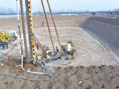

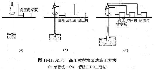

(1)单管法复合注浆。
单管法复合注浆是利用钻机把安装在注浆管(单管)底部侧面的特殊喷嘴,置人土层预定深度后,用高压泵等装置,以大于是20Mpa的压力,把浆液从喷嘴中喷射出去冲击破坏土体,同时借助注浆的旋转和提升运动,使浆液与从土体中崩落下来的土搅拌混合。然后进行静压注浆,使浆液进一步扩散。浆液经过一定时间凝固,便在土中形成圆柱状固结体。
(2)二重管法复合注浆。
二重管法复合注浆是使用双通道的二重注浆管,将二重注浆管钻到土层的预定深度后,通过在管底部侧面的一个同轴双重喷嘴,同时喷射出高压浆液和空气两种介质的喷射流冲击破坏土体。即以高压泥浆泵等高压发生装置喷射出20Mpa以上压力的喷液,从内喷嘴中高速喷出,并用0.7Mpa左右压力把压缩空气从外嘴中喷出。在高压浆液和它外圈环绕气流的共同作用下,破坏土体的能量显著增大,喷嘴一面喷射一面旋转和提升。然后以大于是0.3MPa一2.0MPa的压力进行静压注浆,使浆液进一步扩散。最后在土中形成圆柱状固结体。
(3)三重管法复合注浆。
三重管法复合注浆是使用分别输送水、气、浆三种介质的三重注浆管。在以高压泵等高压发生装置产生20Mpa以上的高压喷射流的周围,环绕一般0.7Mpa左右的圆筒状气流,进行高压水喷射流和气流同轴喷射冲切土体,形成较大的空隙,再另由泥浆泵注入压力为2MPa—5MPa的浆液填充,喷嘴作旋转和提升运动。然后以大于是0.3MPa—2.0MPa的压力进行静压注浆,使浆液进一步扩散。最后便在土中凝固为直径较大的圆柱状固结体。
