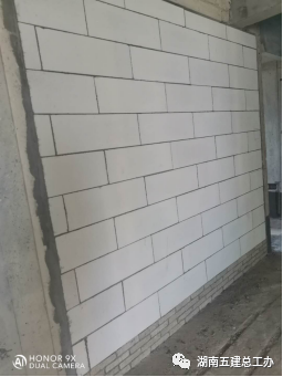

2.4.1 正式抹灰前,要样板先行,经检验达到要求并确定施工界面后方可全面正式施工。基层、砌筑灰缝深度不得超过3mm,超过3mm以上的,先进行专用腻子的修补。
2.4.2 砌体施工过程中要严格按照规范要求施工,垂直度控制在5mm内、平整度控制在5mm内、方正性控制在10mm内,合格率应控制在95%以上。

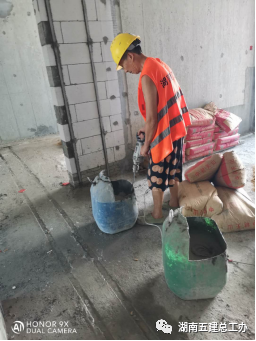

3.2.1 基层处理
(1)加气块基层处理:应清除表面杂物,残留灰浆、尘土等。
(2)抹灰前应准备好高马凳,架子应离开墙面20~25cm,便于操作。
(3)预留企口位置必须进行凿毛处理。
(4)粘贴网格布:耐碱玻纤网格布(每平米质量不小于120g玻纤网),加气块与混凝土交界处,网格布每边搭接宽度不小于100mm,使用胶泥粘贴。

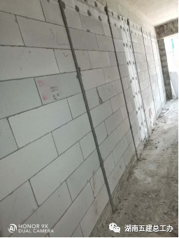

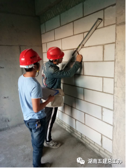

3.2.2 确定抹灰厚度
(1)垂直度:用红外线激光仪对砌筑好的墙面进行垂直度检查,要求垂直度误差在5mm内。
(2)平整度:用2m铝合金靠尺进行检查,要求平整度误差在5mm内。
(3)方正性:用阴阳角尺或用红外线激光仪套出墙体方正性,要求方正性误差在10mm内。
(4)根据检查出来的垂直、平整度及方正性确定墙体的抹灰厚度。
墙体垂平实测
根据实测数据进行抹灰
厚度确定,打点冲筋挂网
打点冲筋
打点冲筋、挂网完成

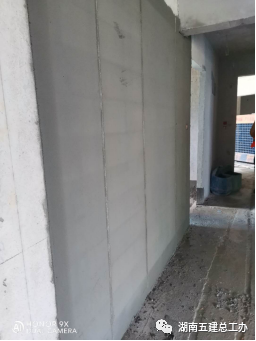

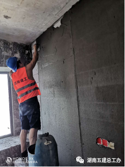

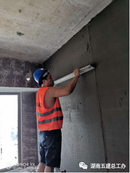

3.2.3 砂浆抹面层

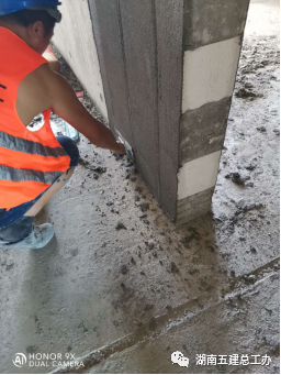

待基层清理干净后,开始进行薄抹灰施工,刮板先竖向满刮后横向满刮,同一面墙分上下两次施工时,先施工上半部分,后施工下半部分。同一墙面墙长方向先完成中间部分,最后做阴阳角,抗裂砂浆应在1个小时内用完,随拌随抹。
砂浆现搅现用
砂浆铺抹
大面刮平
 细部收头
成品效果

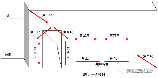

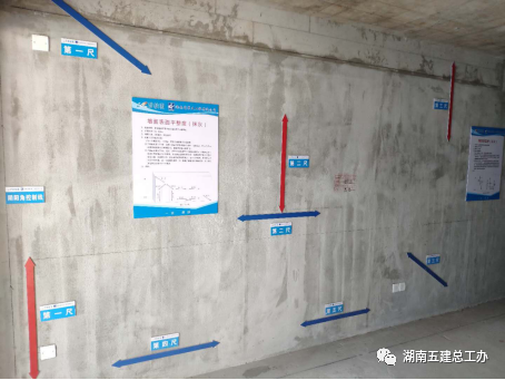

5.1 墙面表面平整度(抹灰)
5.1.1 指标说明:反映层高范围内抹灰墙体表面平整程度。
5.1.2 合格标准:[0,4]mm
5.1.3 测量工具:2米靠尺、楔形塞尺
5.1.4 测量方法和数据记录:
(1)每一个墙面作为一个测区,累计实测实量15个实测区;
(2)当墙面长度小于3米,在同一墙面顶部和根部4个角中,选取左上、右下2个角按45度角斜放靠尺分别测量1次,踢脚线位置水平测1次;
(3)当墙面长度大于3米,在同一墙面4个角任选两个方向各测量1次,在墙长度方向任意位置增加2次水平测量,在踢脚线位置水平测2次;所选实测区墙面优先考虑有门窗、过道洞口的,在各洞口45度斜测两尺,记一个计算点,数值取两尺中较大偏差值,洞口两边竖向各测一次;阳露台部位墙体须抽选到;以上各实测值作为合格率 1 个计算点。

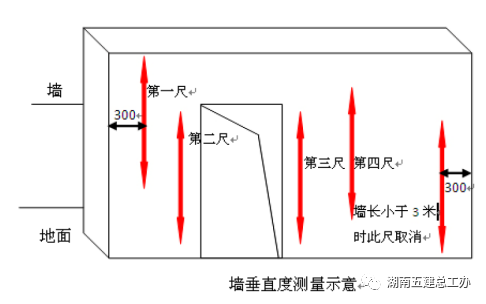

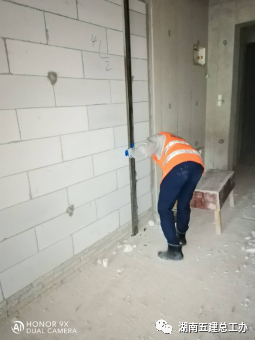

5.2 墙面垂直度(抹灰)
5.2.1 指标说明:反映层高范围抹灰墙体垂直的程度。
5.2.2 合格标准:[0,4]mm
5.2.3 测量工具:2米靠尺
5.2.4 测量方法:
(1)每一个墙面作为一个测区,累计实测实量20个实测区;
(2)当墙长度小于3米时,同一面墙距两端头竖向阴阳角约30cm位置,分别按以下原则实测2次:一是靠尺顶端接触到上部砼顶板位置时测1次垂直度,二是靠尺底端接触到下部地面位置时测1 次垂直度;
(3)当墙长度大于3米时,同一面墙距两端头竖向阴阳角约30cm 和墙体中间位置,分别按以下原则实测3次:一是靠尺顶端接触到上部砼顶板位置时测1次垂直度,二是靠尺底端接触到下部地面位置时测1次垂直度,三是在墙长度中间位置靠尺基本在高度方向居中时测1次垂直度;具备实测条件的门洞口墙体垂直度为必测项。阳露台部位墙体须抽选到。

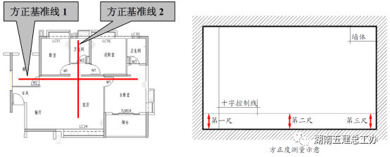

5.4 方正性(抹灰)
5.4.1 指标说明:考虑实际测量的可操作性,选用同一房间内同一垂直面的墙面与房间方正度控制线之间距离的偏差,作为实测指标,以综合反映同一房间方正程度。
5.4.2 合格标准:[0,10]mm
5.4.3 测量工具:5米钢卷尺、激光扫平议
5.4.4 测量方法和数据记录:
(1)同一面墙作为1个实测区,累计实测实量10个实测区;
(2)每套房同层内必须设置一条方正控制基准线(尽量通长设置,降低引测误差),且同一套房同层内的各测区(即各房间)必须采用此方正控制基准线,然后以此为基准,引测至各测区(即各房间);
(3)砌筑前距墙体30-60cm 范围内弹出方正度控制线,并做明显标识和保护;
(4)在同一测区内,实测前需用5米卷尺或激光扫平仪对弹出的两条方正度控制线,以短边墙为基准进行校核,无误后采用激光扫平仪打出十字线或吊线方式,沿长边墙方向分别测量3个位置(两端和中间)与控制线之间的距离(长边超出短边2倍长度的范围不在实测范围)。选取3个实测值之间的极差,作为判断该实测指标合格率的1个计算点。如该套房无方正基准线或偏差超过5mm/2m,则该套房内所有测区的实测值均按不合格计,并统一记录为“50mm”。
5.4.5 示例:

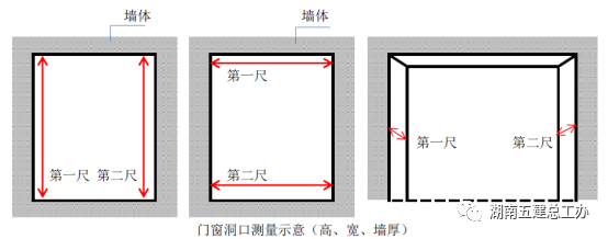

5.5 门洞尺寸偏差
5.5.1 指标说明:反映户内门洞尺寸实测值与设计值的偏差程度,避免出现门洞尺寸偏差过大、“大小头”等现象。
5.5.2 合格标准:高度偏差[0,15]mm;宽度偏差[0,20]mm;墙厚偏差[-5,10]mm。
5.5.3 测量工具:5米钢卷尺、激光测距仪
5.5.4 测量方法:
(1)每一个户内门洞都作为1个实测区,累计实测实量15 个实测区,门洞高度、净宽、墙体厚度各30个检测点,共计90个检测点、45个计算点。
(2)实测前需了解所选套房各户内门洞口尺寸。实测前户内门洞口侧面需完成抹灰收口和地面找平层施工,以确保实测值的准确性。
(3)实测最好在施工完地面找平层后,同一个户内门洞口尺寸沿宽度、高度各测2次。若地面找平层未做,则从现场一米标高线测量并计算实测户内门洞口高度2次。高度2个测量值与设计值之间偏差的最大值,作为高度偏差的1个实测值;宽度的2个测量值与设计值之间偏差的最大值,作为宽度偏差的1个实测值;墙厚则左、右边各测量一次,2个测量值与设计值之间偏差的最大值,作为墙厚偏差的1个实测值。每个门洞的高度、净宽、墙体厚度的3个实测值中,有任何一个超出评判标准,则3个实测值均不合格。

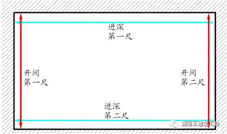

5.7 开间/进深极差
5.7.1 指标说明:选用同一房间内开间、进深两端尺寸的极差值,避免大小头现象。
5.7.2 合格标准:[0,10]mm
5.7.3 测量工具:激光测距仪
5.7.4 测量方法和数据记录:
(1)同一户选取一个房间和任一厨卫。每一个功能房间的开间和进深分别各作为1个实测区,累计实测实量10个功能房间的20 个实测区;
(2)同一实测区内按开间(进深)方向测量墙体两端的距离,各得到两个实测值,比较两个实测值之间的偏差。

8.4 踢脚线部位抹灰基层清理要仔细,抹灰面收平时动作要慢,防止刮尺将灰带起而引起的空鼓。
