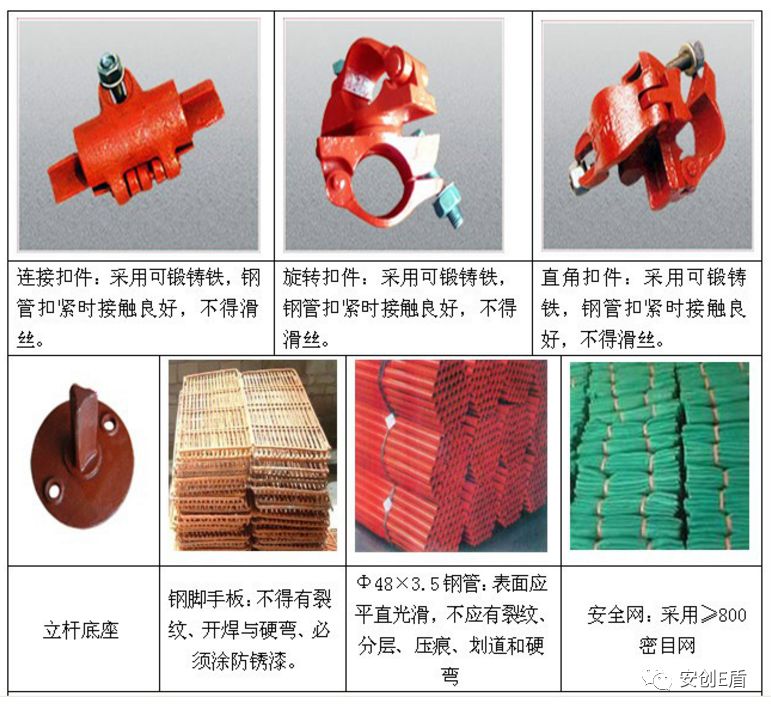

材料应按国家现行标准进行100%外观检查,所有脚手架材料经检验合格后进行合格品标识妥善保管,必须具备产品质量合格证、生产许可证、专业检测单位检测报告。

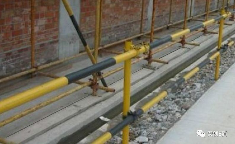

基础要求:采用混凝土硬化处理,混凝土厚度≥100mm,混凝土标号≥C20,必须满足脚手架搭设施工方案的荷载要求,按照立杆放线定位图放线。
07
基础周边设置排水沟,基础地面不积水,接地线采用40mmХ4mm镀锌扁钢用两道螺栓卡箍与立杆主体结构连成一体,防雷接点≥四处(建筑物四个大角设置防雷点),并满足防雷专项方案要求,保证防雷接地有效
08

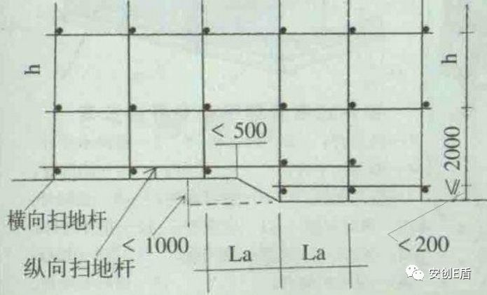

纵横向扫地杆:纵向扫地杆采用直角扣件固定在距底座下皮20cm处的立柱上,横向扫地杆则用直角扣件固定在紧靠纵向扫地杆下方的立柱上,通道出入口位置,有存在绊倒的危险时可不用安装扫地杆。
09

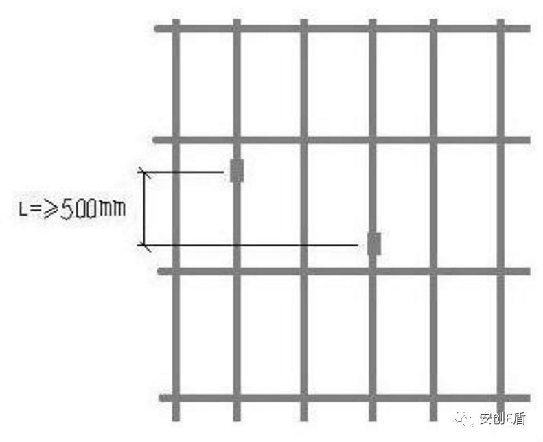

立杆两个相邻立柱接头避免出现在同步同跨内,并在高度方向错开的距离不小于500mm。

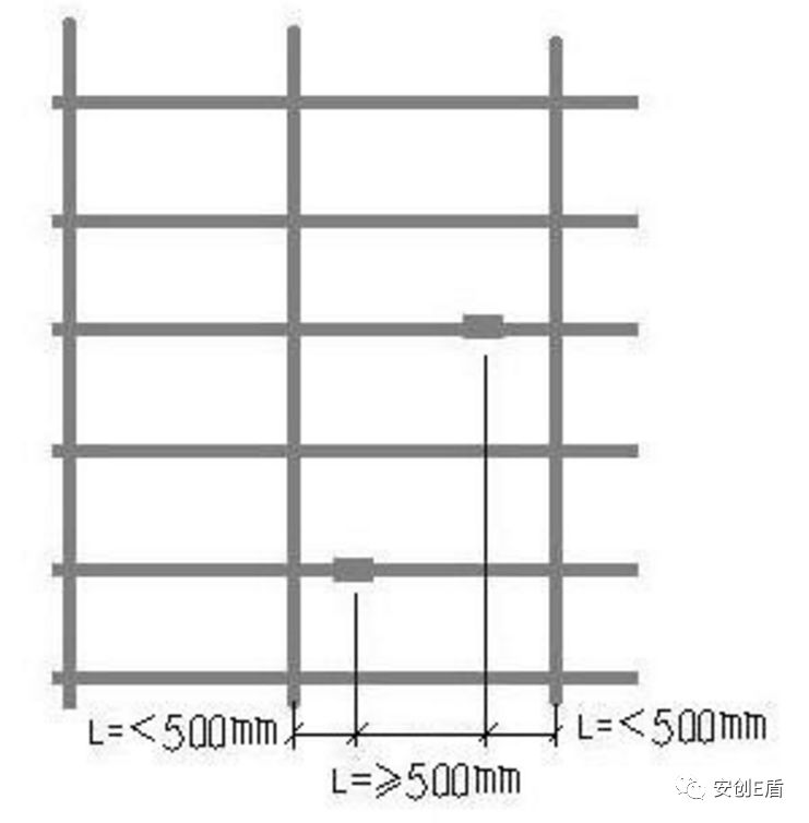

10
纵向水平杆相邻接头水平距离不小于500mm,各接头距立柱的距离不大于500mm,接头交错布置,不在同步,同跨内。

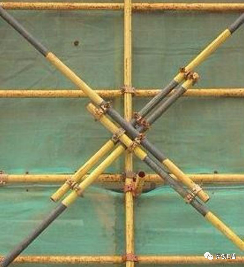

剪刀撑斜杆的接长采用扣件进行搭接。长度不少于1m,不小于3个扣件。

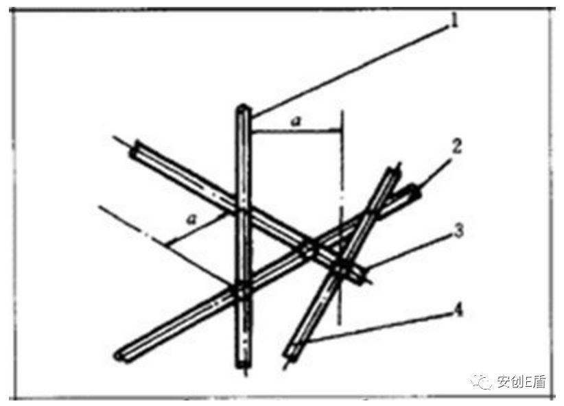

主节点处各扣件中心点距离要求:a≤150mm。(1、立杆2、纵向水平杆3、横向水平杆4、剪力撑)

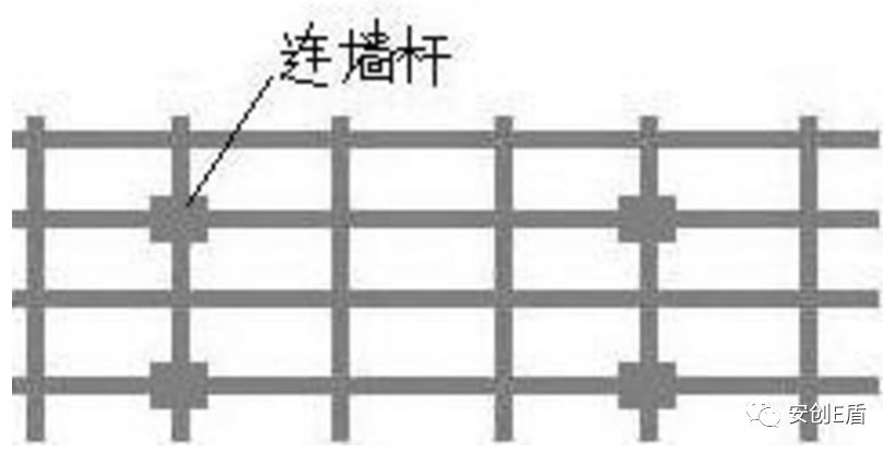

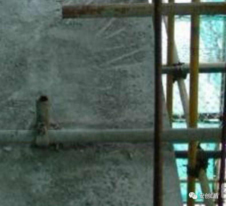

连墙件采用刚性连接,按两步三跨设置,但要满足连墙杆覆盖面积≤27m2,在结构混凝土侧面预埋Φ20钢筋,钢筋预埋长度及及焊接宽度必须满足专项方案荷载要求,连墙杆靠近主节点设置,偏离主节点的距离≤300mm。

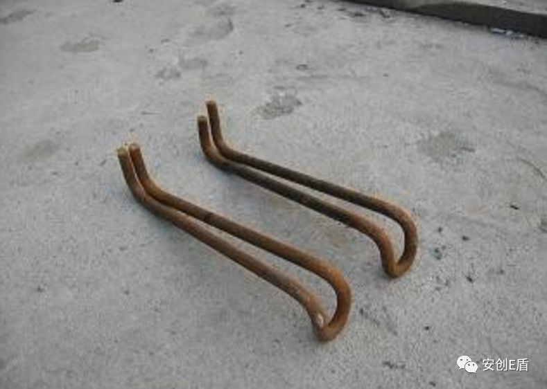

17

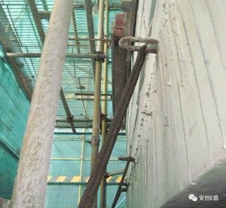

钢丝绳卸载预埋件原材料要求:采用直径≥Φ20圆钢,推荐使用预埋螺母装配式预埋件,预埋长度必须满足专项方案荷载要求
18
钢丝绳卸载预埋件安装要求:预埋位置结构梁外侧,混凝土未够28天龄期严禁连接卸载钢丝绳。
钢丝绳卸载预埋件错误做法:预埋件安装在结构梁面上,给外墙施工留下渗漏隐患。

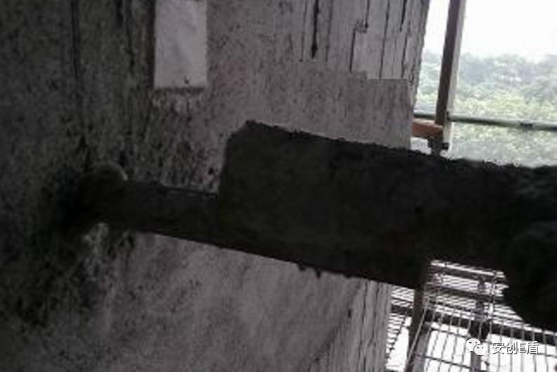

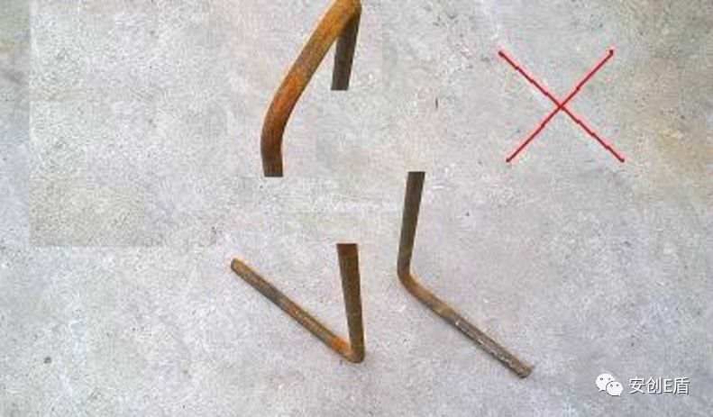

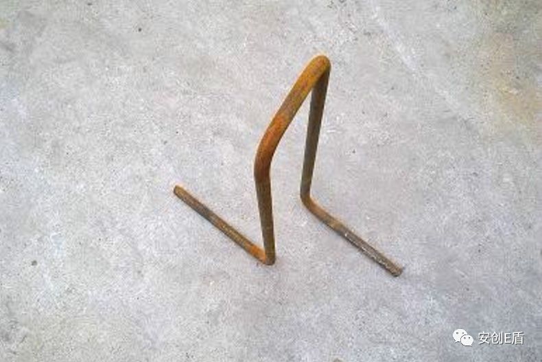

悬挑载预埋件原材料要求:采用直径≥Φ20圆钢,严禁使用螺纹钢,预埋长度必须满足专项方案荷载要求;
图片 悬挑载预埋件错误做法:严禁后期焊接固定。

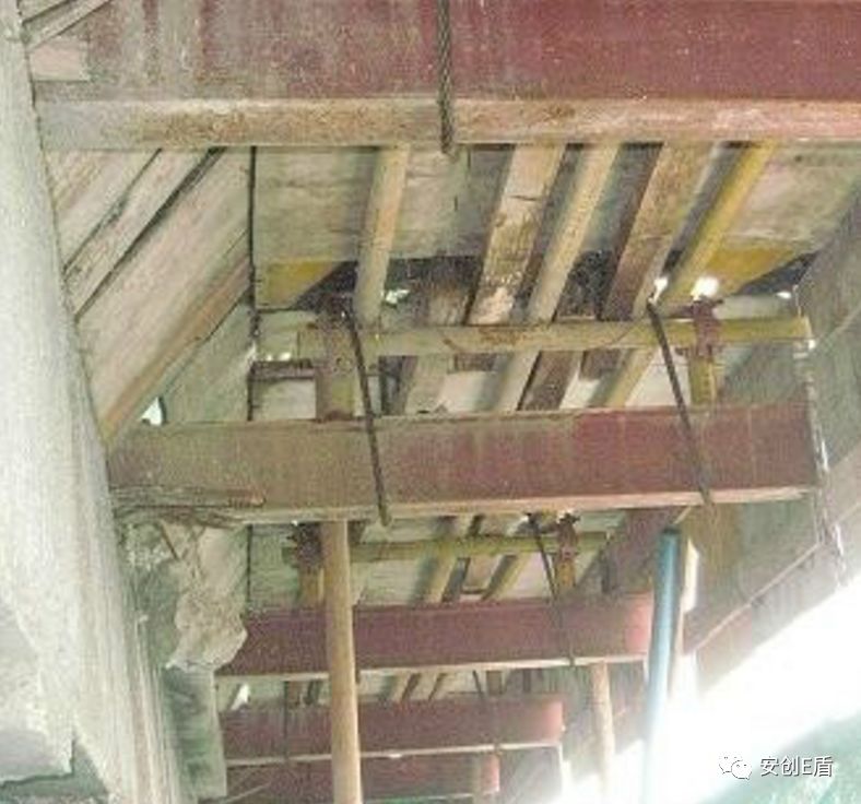

悬挑卸载设置要求:悬挑钢梁采用≥16号工字钢,工字钢悬挑架体高度(无钢丝绳卸载)不能超过24m;如高度超过24m的要有专项卸载方案,经监理及甲方确认方可实施。

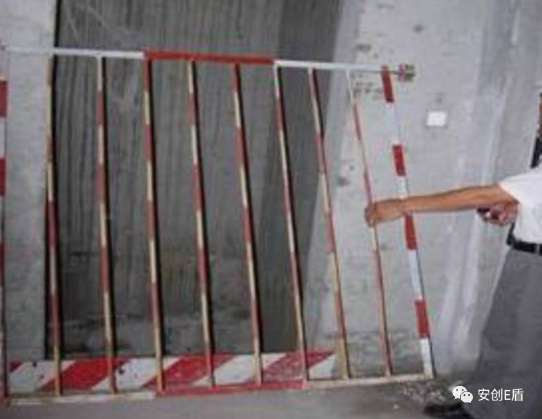

电梯洞口防护栏要求:护栏高度≥1.6m,竖向钢筋间距≤100mm,顶部标准楼层及警示语,底部安装180mm高踢脚板,踢脚板采用≥9mm厚胶合板制作,电梯井内侧必须设置低压照明。

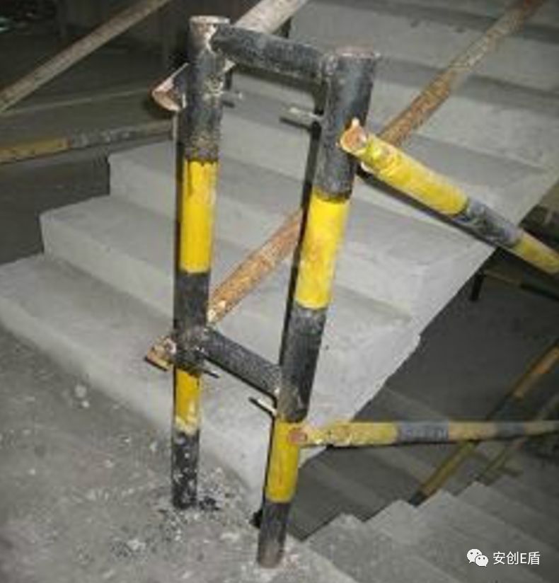

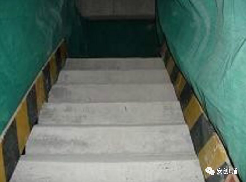

楼梯护栏设置要求:采用可拆卸水管护栏,高度≥1.2m;临边超过3m落差的楼梯必须挂网及底部安装180mm高踢脚板,踢脚板采用≥9mm厚胶合板制作。

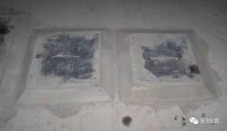

楼层内洞口长宽≥400mmх400mm的封闭防护要求:洞口内用四点膨胀螺丝固定Φ6@150钢筋网,面再封≥10mm厚胶合板,四周覆盖压边200mm,再砂浆封边。

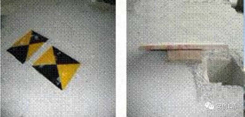

25
楼层内洞口长宽<400mmх400mm的封闭防护要求:10mm厚胶合板固定,刷醒目油漆标识。

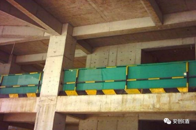

26
临边护栏设置要求:采用可拆卸水管护栏,高度1.2m,安装完毕后再挂安全网防护,底部安装180mm高踢脚板,踢脚板采用≥9mm厚胶合板制作。

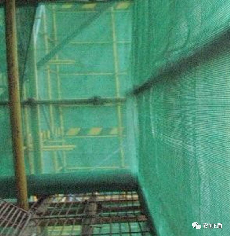

踢脚板设置要求:材料采用≥9mm厚胶合板,高度180mm,每层必须设置一层踢脚板;踢脚板设置在立杆及安全网之间。

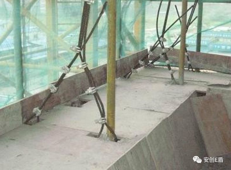

我整体预制式卸料平台原材料要求:底盘架外围为≥[18槽钢,中间为≥[12槽钢,底板及侧板为≥3mm厚花纹钢板,吊环采用≥20mm厚的钢板,围栏四角立柱和上部扶手中间立柱、水平杆均为Ф48×3.5钢管,钢丝绳采用≥φ18.5×4;
整体预制式卸料平台标识要求:每次安装完毕后必须经监理公司验收合格后方可投入使用,并做好每次验收的书面记录,限重标志采用“傻瓜式”限重标识牌。堆放高度不能超过卸料护栏高度;如堆放钢管时,伸出卸料平台外尺寸不得超过钢管总长度的1/4;
整体预制式卸料平台搭设要求:使用前总包单位必须提供专项方案,栏杆抗侧压强度满足堆放钢管要求。安全系数不小于2,经监理及甲方确认方可实施。

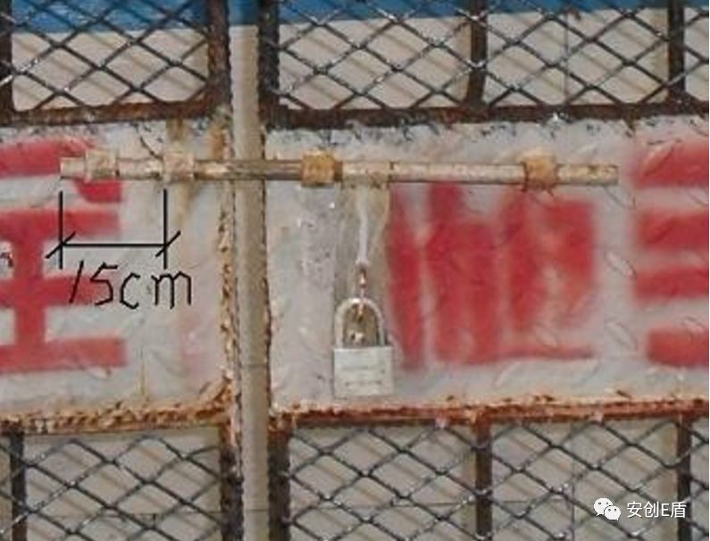

人货梯通道插销伸出长度≥150mm,人货梯铁门中部铁板封300mm宽,上下封密钢网。

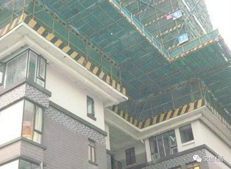

悬挑平挡板及斜挡板的设置要求:材料采用10mm厚胶合板,设置双层硬封闭;禁止使用通透材料封闭,总包单位必须提供专项方案,经监理及甲方确认方可实施。

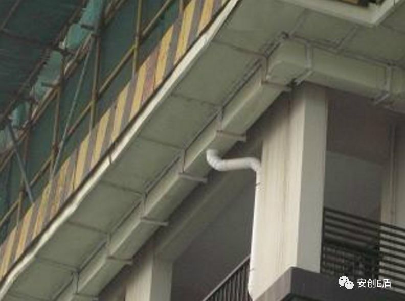

悬挑平台板底部排水沟设置:有外墙展示需要的建筑物必须要安装镀锌铁皮排水沟天沟,总包单位必须提供专项方案,经监理及甲方确认方可实施。

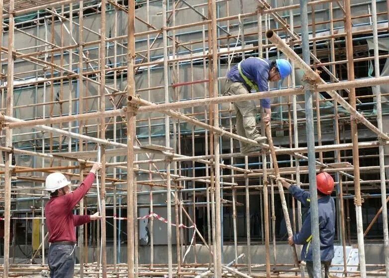

安全警戒要求:脚手架搭设及拆除施工过程中必须有安全员全程负责警戒,不得中途离场,禁止非脚手架作业人员进入安全警戒区域,如安全员或警戒员中途离场,不得施工。
44
警戒区域采用安全铁马隔离并有专人负责警戒,不得中途离场,如安全员或警戒员中途离场,不得施工。
