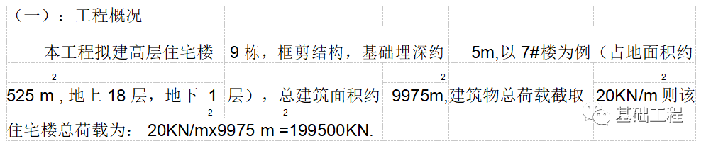

 以绿地世纪城为例

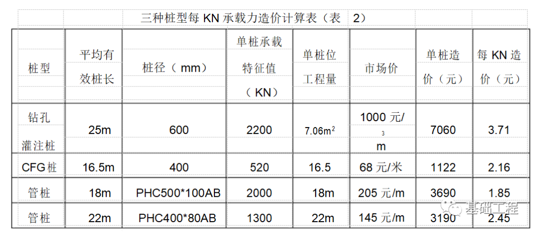

(二)、经济比较分析
衡量桩基的经济效益,以每米造价或以单方混凝土造价对比都是不科学的,应以单
 位承载力(每KN的造价)及单个工程桩基总造价作对比才是合理的。根据岩土工程勘察报告和工程经验,就本工程可能采用的三种桩型分析如下:

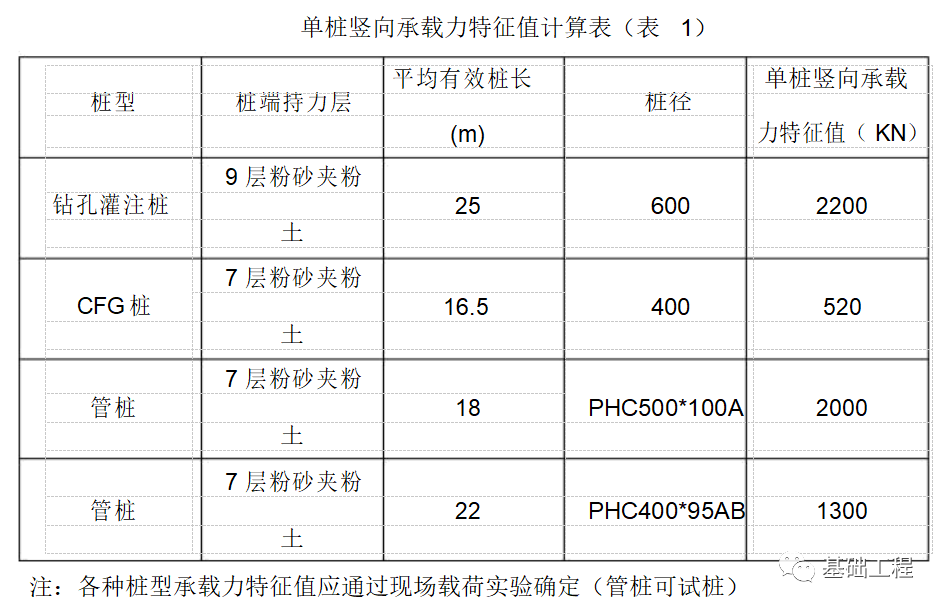

1. 单桩竖向承载力特征值估算(见表   1)
2. 每 KN承载力成桩造价对比分析(见表   2)

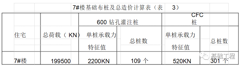

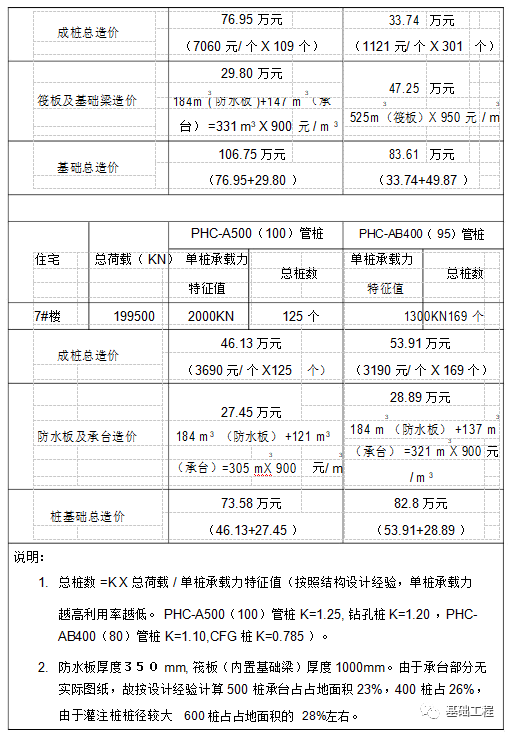

3. 单项工程总造价对比分析(见表   3)

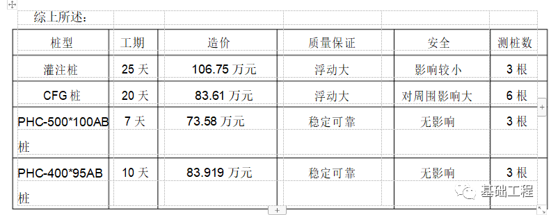

(三)、推荐桩型
 通过以上分析,我们建议本工程采用 PHC预应力管桩。PHC管桩因技术先进、质量可靠、造价低、工期短将得到广泛推广和应用。现就管桩生产与施工作一些简单的介绍。
1、质量优势 :管桩为工厂现代化制作,混凝土强度等级C80 以上,出厂前都经过
 多道质量检验程序把关, 运到现场又经业主 (驻地监理)现场检查验收合格后才准使用,桩身质量有保证。其它在现场灌注混凝土桩受场地条件及施工人为因素的影响,容易出现缩颈、桩身夹泥、承载力不够等质量问题,因此,管桩的桩身质量明显优于在现场灌注混凝土的其它桩型。使用管桩施工现场干净卫生,并没有泥土污染,施工人员少,用电设备固定,安全易控制,工艺简单直观,便于监理。
 2、设计优势 :管桩规格多,单桩承载力特征值从600KN到 3300KN,既适用于多层建筑,也适用于100m 以下的高层建筑,而且在同一建筑物基础中,还可根据柱荷载的大小采用不同直径的管桩,既容易解决设计布桩单桩的承载力利用率问题,也可充分发挥每根桩的最大承载能力,并使桩基沉降均匀。
 3、价格优势:管桩价格优势十分明显,通过7#楼桩基础总造价分析(见表3),可以得出以下经济对比结论:
 ①:使用钻孔桩比使用PHC-A500( 100)管桩贵 33.17 万元,多投资  45.08%;
 ②:使用 CFG桩比使用 PHC-A500( 100)管桩贵 10.03 万元,多投资  13.63%;

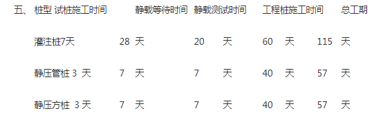

 4、工期优势:施工管桩周期快、时间短,先打桩再进行基坑开挖,节省降水成本
 并减少因降水对周边建筑物影响的风险。
四、工期比较分析
