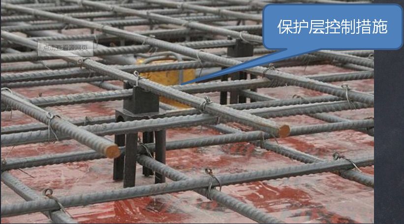

3、基础马凳摆放错误,如果换一方向,每一排马凳可省一固定用通长钢筋。或者,马凳上通长钢筋利用筏板上部同方向纵筋。这条解释起来较困难,最好在现场演示。

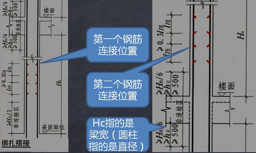

三、柱
1、顶层中柱弯折,顶层中柱纵筋如果在梁内满足直锚就不需要弯折。
2、柱梁节点箍筋未设置或间距太大。柱梁节点是核心节点,是抗震的关键节点。
3、柱纵筋没有长短交错,这是钢筋翻样问题,对柱上下钢筋根数发生变化时没在下层调整竖向钢筋长度,导致接头未能错开。
4、柱保护层未满足最小保护层厚度。
5、有的暗柱很长,暗箍筋采用U型,增加钢筋接头,应该是封闭式箍筋,可节约钢筋。
6、暗柱箍筋有内折角,这是下允许的。两个箍筋相交或锚固形成的角度不属于内折角。
7、无地下室柱加密从正负零以上H0/3,应该是从基础顶面开始算起。

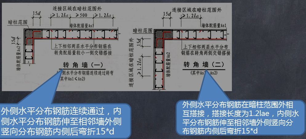

1、墙水平筋(外侧与内铡)在同一位置搭接,没有按接头百分率错开接头。
2、墙水平筋接头未设置在受力最小处。外墙外侧水平钢筋应位于跨中三分之一或墙高四分之一区域,外墙内侧应位于支座及支座附近。
3、地下室外墙竖向钢筋接头位置错误,根据规范外墙外侧竖向钢筋应位于墙高中间的三分之一区域,外墙内侧竖向纵筋应位于墙高根部的四分之一区域。当然,这条规定本身是有问题的(从受力角度没有问题),缺少可操作性,无论如何是满足不了,属于规范脱离实际的无用条文。外墙可不采用插筋,一次性从基础到顶,不仅节约大量钢筋,而且,从受力角度也是最好的。

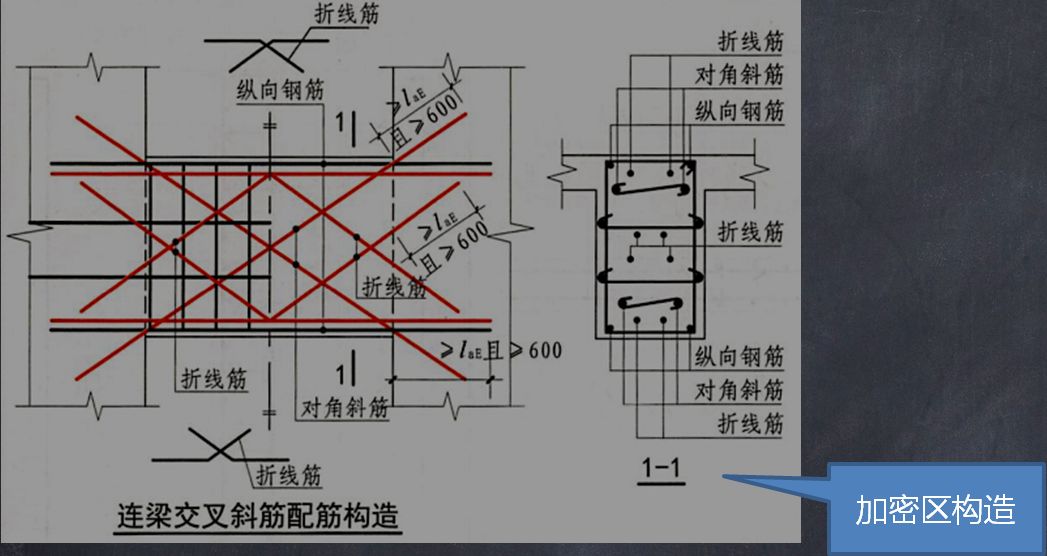

变化一、墙梁编号表3.2.2-2新增墙梁类型连梁(跨高比不小于5),增加注2:跨高比不小于5的连梁按框架梁设计时,代号为LLK。根据《高规》第7.1.3:跨高比不小于5的连梁宜按框架梁设计。
第8条.跨高比不小于5的连梁,按框架梁设计时(代号为LLK**),采用平面注写方式 ,注写规则同框架梁。

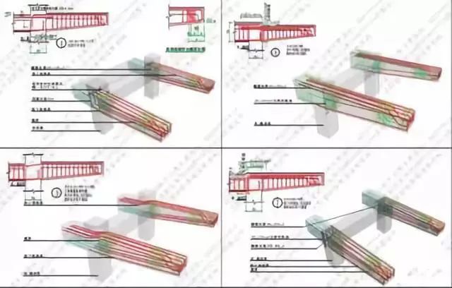

变化一、表4.2.2梁类型增加楼层框架扁梁,代号为KBL。
变化二、表4.2.2注2楼层框架扁梁节点核心区代号KBH。
变化三、表4.2.2梁类型增加托柱转换梁,代号为TZL。
变化四、表4.2.2注3.本图集中非框架梁L、井字梁JZL表示端支座为铰接;当非框架梁L、井字梁JZL端支座上部纵筋为充分利用钢筋的抗拉强度时,在梁代号后加“g”。

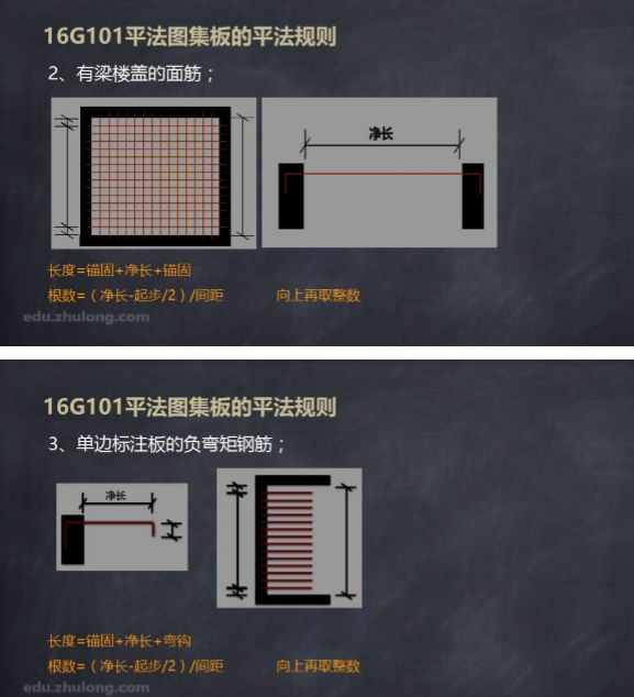

六、有梁楼盖平法施工图制图规则的变化
图片变化一、5.2.2:对于梁板式转换层楼板,板下部纵筋在支座内的锚固长度不应小于la。
变化二 、5.2.2当悬挑板需要考虑竖向地震作用时,下部纵筋伸入支座内长度不应小于laE。5.4.1当悬挑板需要考虑竖向地震作用时,设计应注明该悬挑板纵向钢筋抗震锚固长度按何种抗震等级。
变化三、5.4.3板支承在剪力墙顶的端节点,当设计考虑墙外侧竖向钢筋与板上部纵向受力钢筋搭接传力时,应满足搭接长度要求,设计者应在平法施工图中注明。

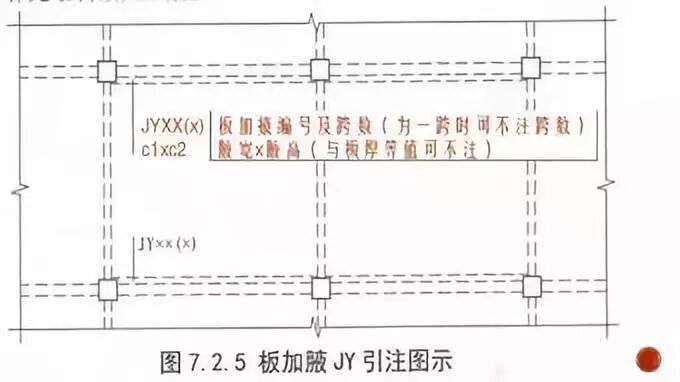

八、楼板相关构造制图规则的变化
变化一、表7.1.2新增县挑板阴角放射筋,之前只阳角类型。

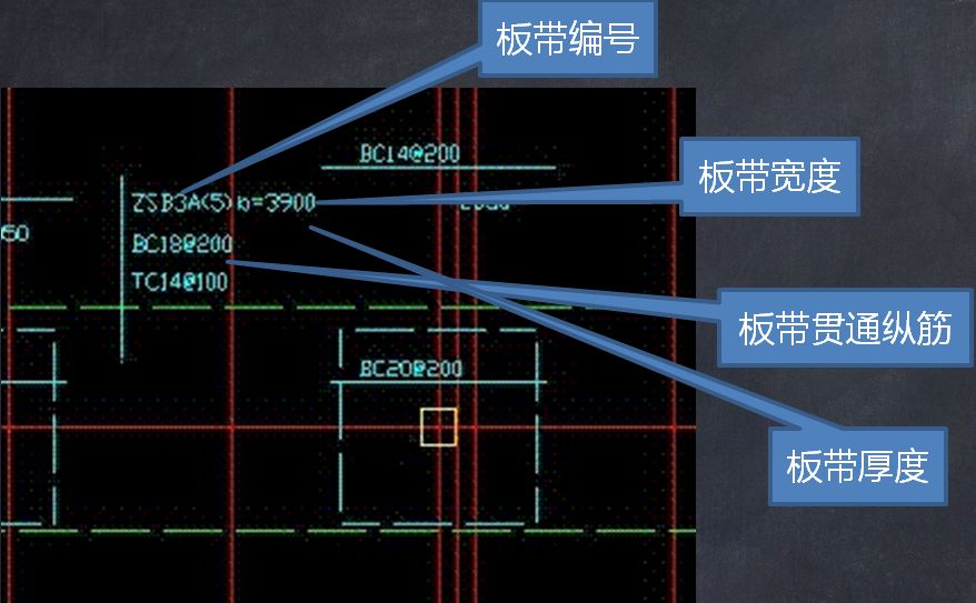

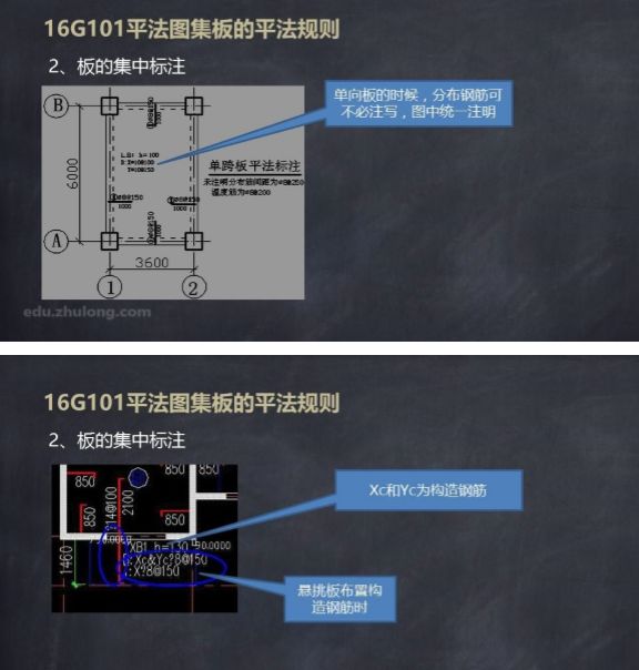

板带的集中标注
板的集中标注

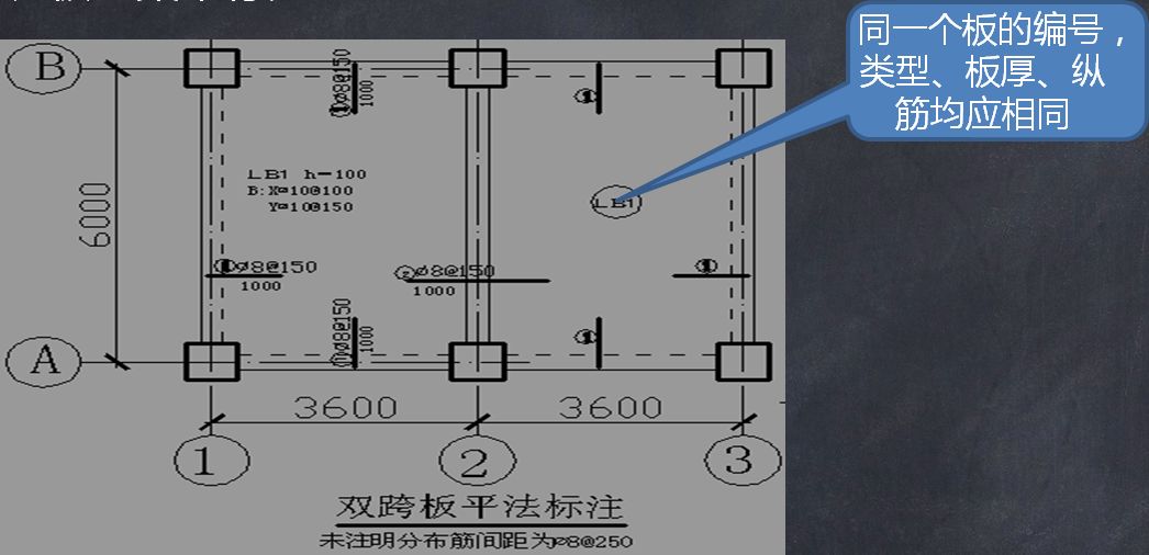

7、箍筋尺寸按外包算合理还按里皮算合理?为什么?
  答:按里皮算合理,因为按外包算还得另加箍筋直径,费事又麻烦。
8、箍筋的弯折半径规定不小于多少?
  答:不小于2d。

61、抗震框架柱在标准层,非连接区的规定有哪3种数值?
  答:1.大于1/6柱净高;2.大于500mm;3.大于柱截面长边尺寸。
62、抗震框架柱的非连接区有个三分之hn,指的是在什么地方?
  答:包括地下室在内,在下数第一层。

78、“+”加号在梁平法中,共表示哪些种意思?
  答:1)构件提升的高度;2)表示梁内芯钢筋。
79、"-"减号在梁平法中,共表示哪些种意思?
  答:只表示构件降低的高度。
80、()括号在梁平法中,共表示哪些种意思?
  答:1)构件改变高度;2)梁跨数;3)箍筋肢数。
81、“/”斜撇在梁平法中,表示什么意思?
  答:钢筋分排。
82、“;”分号在平法梁中,表示什么意思?
  答:纵筋分顶部与底部。
83、在平法中,标注总分有哪几种?
  答:2种,集中标注与原位标注。
84、集中标注与原位标注,哪个取值优先?
  答:原位标注取值优先。
85、梁的上角筋,是否没有包括在原位标注之内?
  答:已经包括在原位标注之内。
86、为什么在原位标注处,又出现了集中标注的内容?
  答:局部发生了构造改变,或截面高度宽度改变或标高改变或配筋改变,或许也有设计失误的时候。

97、剪力墙中的斜向交叉暗撑,以哪条线作为锚固点?
  答:上下洞口边的连线。
98、剪力墙中的斜向交叉暗撑,箍筋加密区在哪里?
  答:在上下洞口边连线的暗撑交叉这边。

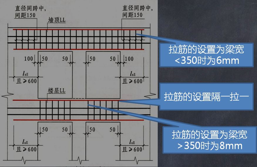

101、剪力墙中拉筋的尺寸如何计算?
  答:墙厚减去双保护层的水平段长度为拉筋内尺,再加上两个135度的弯钩,钩长各为10d且大于75mm。
102、剪力墙中拉筋的间距一般是多少?
  答:墙水平分布筋或竖向分布筋间距的2倍,以设计为准。

142、常用钢筋定位的马凳都有哪些种?
  答:几字型、十字型、工字型、马架型、三角型、人字型、王字形等等。
143、几字型马凳“蚂蚱腿儿”,有何优缺点?
  答:制作简便是其优点;容易翻仰而且支承面积小是其缺点。
144、十字型马凳有何优缺点,可用几根料怎样制作?
  答:支承面积大牢固稳定利用料头是其优点,焊接量较大是其缺点,用3至4根料头制作。
145、二齿钩型马凳有何优缺点,采用的是什么工作原理?
  答:制作简易,灵活方便是其优点,着力面积小是其缺点,采用杠杆原理。

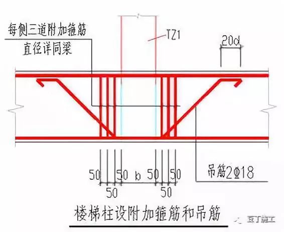

149、间距@50最常用在何处?
  答:主次梁交点的附加箍筋。

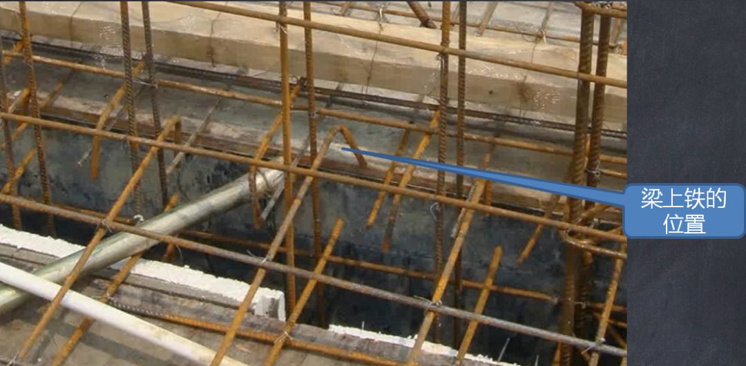

158、梁上层钢筋的排距由什么定位?
  答:箍筋的135度斜弯钩;直径25垫筋。
159、梁下部钢筋的排距用什么定位?
  答:用直径25mm短钢筋。俗称垫棒、垫铁、垫筋。
160、排距定位筋的下料长度是多少?
  答:梁宽减去20mm至30mm。
161、吊筋是干什么用的?
  答:承担主梁中次梁形成的集中荷载。
162、吊筋的斜长怎样计算?
  答:用梁高减去保护层乘以斜长系数。
163、吊筋的上平直段如何计算?
  答:吊筋直径乘以20。
164、吊筋的下平直段如何计算?
  答:次梁宽度加100mm。
165、吊筋应当绑在梁的什么位置?
  答:吊筋下边中心点正对次梁断面下边中心点并且位于主梁角筋的内侧。
166、吊筋贴在箍筋上绑扎对不对,为什么?
  答:不对,因为影响受力性能。
