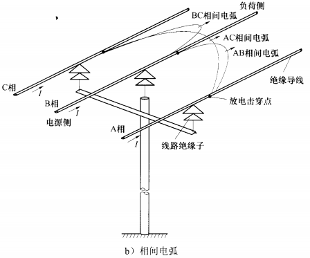

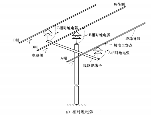

架空绝缘线路因雷击发生对地击穿放电后,导线绝缘层上的放电击穿点呈一细小针孔,针孔位置靠近线路绝缘子两侧随机分布。雷电冲击闪络后,接续的工频短路电流会沿雷电放电通道起弧燃烧,高压端弧根始于针孔处,虽受电磁力作用但因绝缘层的阻碍,固定在针孔位置而无法移动,如图1a)所示。这与采用裸导线的架空线路明显不同,后者雷击闪络后,工频续流起弧燃烧,弧根在电磁力作用下可以沿着导体表面朝负荷电流流动的方向移动,直至电弧熄灭,电弧弧根不会固定在导线上一点处。
图1 架空绝缘线路雷击断线机理示意图
当雷击引起线路两相或三相对地短路,一种情况是相对地电弧通过横担形成相间电弧;另一种情况是相对地电弧在电磁力和热应力的作用下,弧腹向绝缘子负荷侧的上空漂移,在空中交汇也可能发展成相间电弧,但弧根始终固定在击穿孔位置,如图1b)所示。相间短路电流幅值达几千安至十几千安,弧根温度升至上千摄氏度,加之导线自重产生的拉力,芯线瞬间熔化断开。即使雷击仅引起绝缘线路单相对地短路,当配电网采用中性点非有效接地方式时,允许带单相接地故障运行段时间,小电流电弧长时间烧灼导线同一位置,也会烧损导线导致断线。
