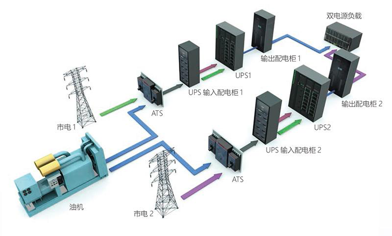

组网方案
2.1交流
2.2直流

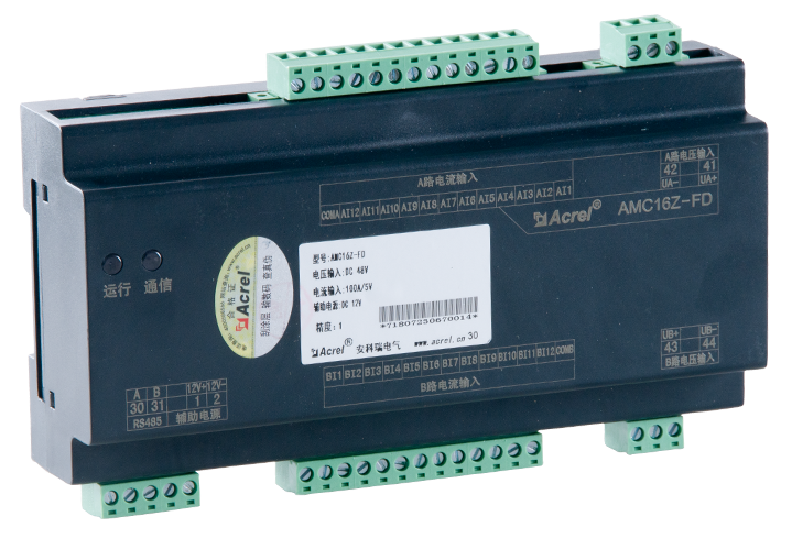

3.1.2交流出线开关量&电参量模块 AMC16Z-FAK24 AMC16Z-FAK48
A+B独立2路:
三相出线电压,单边各24/48路单相电流、有功功率、无功功率、功率因数、有功电能、无功电能、2-31次谐波;
24/48路有源开关量输入;
1路RS485通讯。
3.1.3交流出线开关量采集模块 AMC16Z-KA(有源) AMC16Z-KD(无源)
A+B独立2路:
单边各24路出线开关量采集;
1路RS485通讯。
3.1.4交流出线电参量采集模块 AMC16Z-FA
A+B独立2路:
单边各12路出线电参量采集;
1路RS485通讯。

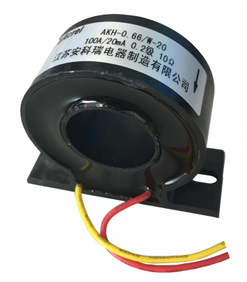

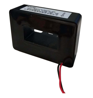

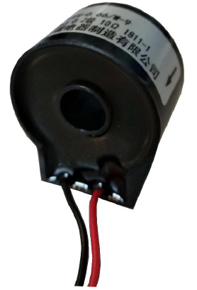

3.1.5互感器
(1)AKH-0.66W-9N
(2)AKH-0.66W-12N
(3)AKH-0.66W-20N
(4)AKH-0.66W-30N

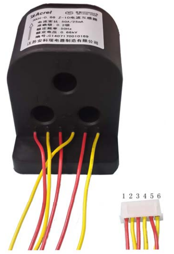

(5)AKH-0.66-EMS
(6)AKH-0.66-Z-10

3.2.3直流出线电参量采集模块 AMC16Z-FD
A+B独立2路:
单边各12路出线电参量采集;
1路RS485通讯;
