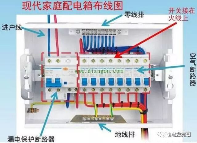

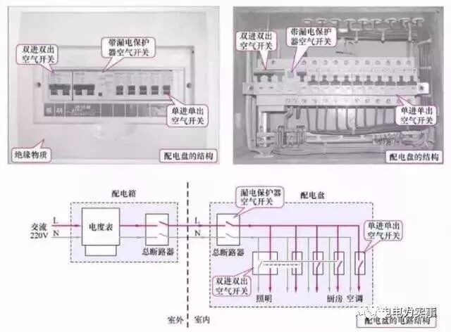

一、配电盘的选择
配电盘主要是由各种功能的断路器组成的。在选购配电盘的器材时,除了用于传输电力的配件为金属材质以外,其他配件一般为绝缘材质。
通常情况下,最好选择带有漏电保护器的双进双出的空气开关作为支路断路器,但是照明支路和空调支路选择单进单出的控制开关即可。
如果空调支路使用了带有漏电断路器的空气开关作为支路断路器,少许的漏电就会使空调支路出现频繁的跳闸,以至于空调根本就没有办法使用。另外,选择配电盘的时候,一定要选择绝缘材料作为面板的配电盘。

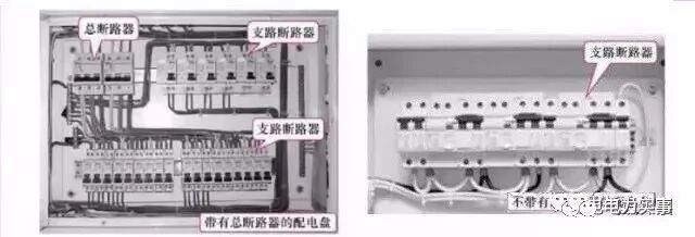

二、配电盘的支路个数
配电盘中设计多少个支路,配电盘上就应该有几个控制支路的断路器,也有的配电盘上除了支路断路器以外,还带有一个总断路器,这个总断路器与配电箱中的总断路器的功能是一样的,如此一来,除了进行电费查询的时候以外,基本上就不用使用配电箱中设备控制,而直接在配电盘上进行控制即可。

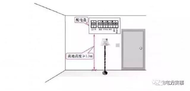

五、配电盘的安装环境
与配电箱一样,配电盘也应安装在干燥、无震动和无腐蚀气体的场所(如客厅),配电盘的下沿离地一般大于等于1.3m。

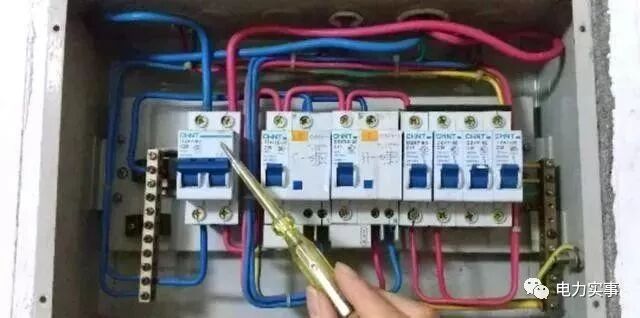

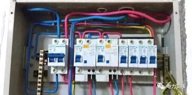

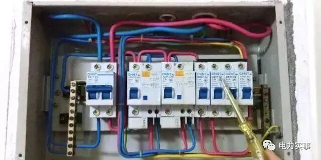

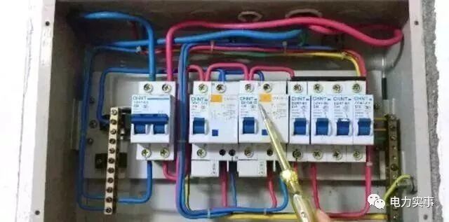

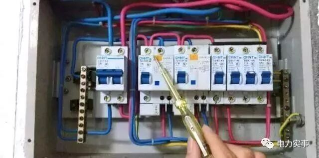

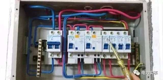

配电盘解释:这个小配电盘总开关为C25的空气开关,2个漏电保护器为C16的,其余后面4个空气开关,都是C15的配置,2个备用!
进户线:火线,零线,地线为6平方多股线,地线直接接到了地排,火线和零线进了总的空气开关,空气开关出线:零线接到了零排,分别和火线接到了下级漏电保护器和空气开关,总的空气开关进线为6平方多股线,出线为4平方硬线,漏保和空开进线都为4平方硬线,空开和漏保出线都是2.5平方硬线。
下面是配电盘的具体负荷情况:
1. 配电盘总开关:C25的空气开关。
2. 第一个漏电保护器带的负载为:家里面普通插座和客厅柜式空调。如图所示
3. 第二个漏电保护器带的负载为:厨房用电设备和卫生间用电设备,例如:电磁炉,抽油烟机,热水器等等。如图所示
4. 第一个1P空气开关带的负载为:家里面所有照明。如图所示:
5. 第二个空气开关带的负载为:房间的壁挂空调。如图所示
以上就是这个配电盘的:空气开关,漏电保护器,电线截面积以及负载使用情况的基础配置。
个人觉得存在以下问题:
(1)配电箱总的空气开关太小了,可以换成C40或者C32的空气开关或者漏电保护器。
(2)家庭电路:柜式空调一般单独专线供电,配置漏电保护器。
(3)家庭电路:厨房一般有大功率用电器,最好单独专线直接供电给厨房一路,配置漏电保护器。
(4)卫生间热水器,浴霸灯等等设备,一般需要专线供电,配置漏电保护器。
(5)壁挂空调一般使用漏电保护器,很少有用单P空气开关的!
(6)电工的接线有点不规范,就算不是横平竖直,至少也得平整吧!
(7)家里的照明尽量分开多路控制,不然如果照明电路有故障,那么整个家庭就会没电,摸黑的感觉谁也不喜欢。
(8)家里如果是老式的配电盘,那么很多都没有过欠压保护器或者防雷器,现在的家庭电路配电箱基本都有!
(9)提醒一点:插座回路一般配置漏电保护器,照明回路一般配置单P空气开关,总开关使用空气开关或者漏电保护器都可以。
