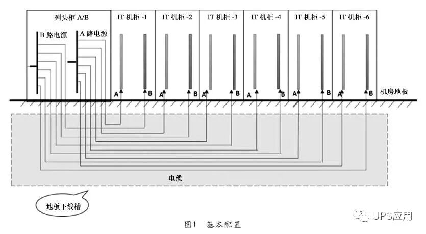

  列头柜按双回路供电设计,列头柜输入来自UPS的A、B两路电源。A/B路列头柜至各IT机柜配电通过地板下强电线槽分别引线至每台机柜并与机柜内PDU的工业连接器连接实现供电。
基本配置(图1)
  4kVA/柜,18个机柜总功率4kVA×18=72kVA(每相109A)。列头柜输入160A/3Px2、列头柜输出32A/1P×21路x2台(每台18路+若干路备用)。
列头柜供电特点
  ?采用传统列头集中供电模式,每列机柜一侧配置1台强电列头柜;
  ?大量的供电电缆采用放射性铺设方式,连接列头柜至每台机柜;
  ?机柜下需安装强电走线槽,施工工时量大、未来维护相对麻烦。同时走线槽的存在对机房空调下送风有一定影响,系统不具有灵活变更的能力。

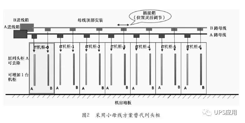

采用小母线方案替代列头柜(图2)
  在每列机柜顶部铺设2条与机柜等长的轨道式小母线。来自UPS输出的A路与B路。各IT机柜配电通过其安装在其顶部的A/B段母线的插接箱分别引电至机柜内的A/B路PDU完成机柜双路取电。母线插接箱位置可根据机柜位置灵活改变和设置。
  4kVA/柜,18个机柜总功率4kVA×18=72kVA/109A,单柜4kVA/18.18A,母线规格160A,长度10.8m;输出插接箱6个(每个3路×25A输出)。
母线方案的特点
  ?无需铺设大量电缆,可通过插接箱就近供电(插接箱位置可调),IT机柜PDU插头可直接插入到母线插接箱中,无复杂接线工作;
  ?机柜强电供电由原来的地板下供电改为,顶置供电模式。地板下和机柜上无需铺设强电线槽,也减少了空调送风阻力;
  ?支持随时(热)扩充回路数,按需变化适应性高;
  ?供电系统简洁易维护。每列机柜上设立2根母线槽A/B段母线。

母线增加了机房的利用率和收益
  采用母线方式由于省去了强电列头柜,原列头柜的位置可增加配置1个IT机柜。一般每20个左右IT机柜配置1台强电列头柜,去掉列头柜后可增加1/20左右的IT机柜数量,按一个机房1000个机柜为例,原需要50个列头柜,采用母线后机房IT机柜可达1050个,每个机柜租赁费6万元/年计算,可增加效益300万元。

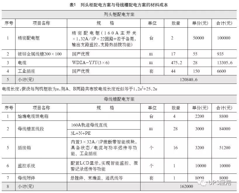

材料成本部分(按照22个2N冗余的4kVA机柜计算)
  列头柜配电方案与线线槽配电方案的材料成本见表1。

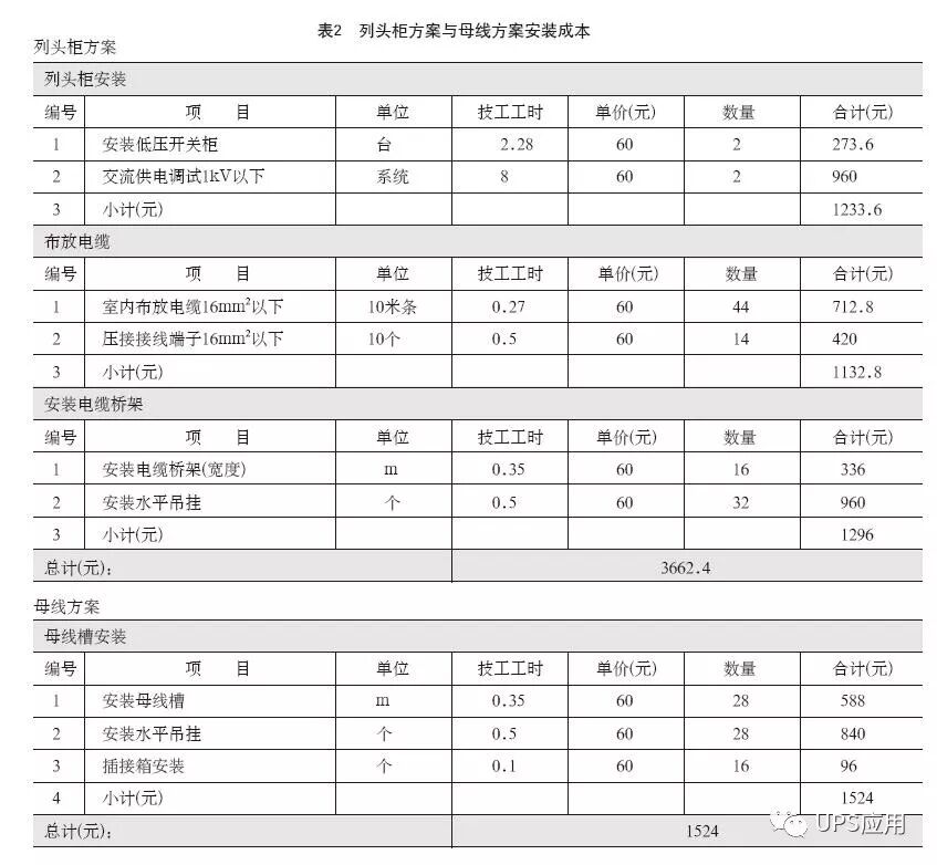

安装成本部分(按照22个2N冗余的4kVA机柜计算)
  列头柜方案与母线方案安装成本见表2。

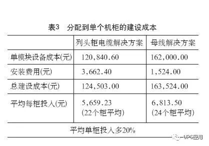

  ①分配到单个机柜的建设成本(未考虑分期投入的财务成本的减少、增加的IT机柜与变更与回收利用部分)见表3。

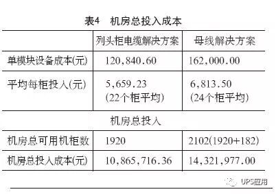

  ②某个项目采用列头柜是布置有1920个IT机柜,采用小母线方案后取消列头柜后增加了182个IT机柜(见表4)。
  实际建设中,增加的182个机柜,每个机柜6813.50元,小母线系统的综合成本大部分可以因为系统的边际效应而被节省。因此上述比较表格中母线解决方案的总投入介于1308.192万元到1432.197万元之间。
结束语???--综合评价
不考虑分期建设在财务成本方面的影响,小母线方案比较列头柜的方案每个机柜在IT终端配电环节将增加20%的成本;
如果考虑财务成本,假定项目50%立即投入生产另外50%将在一年后投入生产。如果采用列头柜方案将一次全部投入1086.57万元,采用小母线方案建设50%,投入<7160.98万元。减少370.47万元以上的投入。以年贷款利率7%计算,一年的财务成本减少25.9万元以上;
系统由于采用小母线系统增加了182个IT机柜,按照每个机柜租赁费6万元/年计,每年可以实现增加1092万元的营业收入。按照20%利润率考虑,每年增加收入218万元收入,2年内即可以收回小母线方案增加的投入成本。
