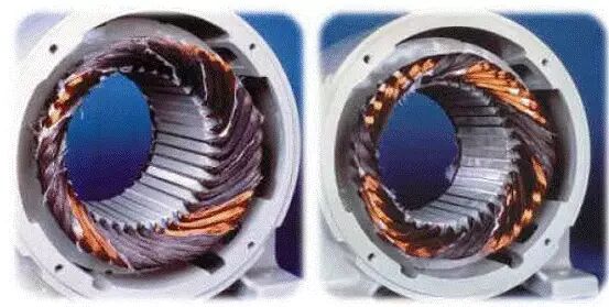

2、缺相
缺相就是电源的一相开路,主要原因为一相的保险丝熔断,接触器打开,或者一相电源线坏了。
      星型连接(Y型连接)                                      三角型连接
上图为4极电机缺相烧坏图片,电机线圈对称烧坏就是缺相烧坏,星形接法缺相烧的话,2极电机只有2组线圈是好的,4极电机对称烧只有4组线圈是好;三角形连接缺相烧的话,2极电机对称烧2组线圈,4极电机对称烧4组线圈。

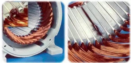

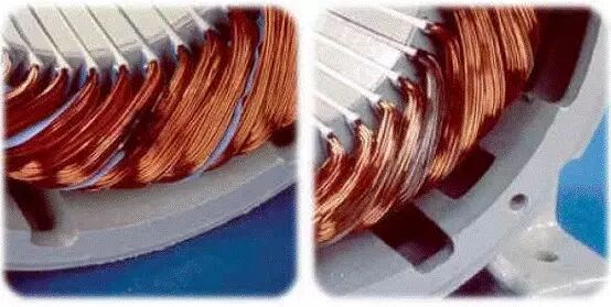

3、短路
以下图片说明电机失效是由污染物,磨损,振动等引起的。
            相间短路                                                       匝间短路
4、线圈接地
          电机槽口击穿                                            槽间击穿

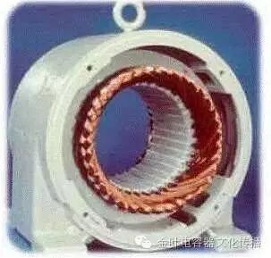

8、电涌
下图所示情况一般是由于电涌引起的。电涌可能由电网,雷电,电容等电设备引起。
