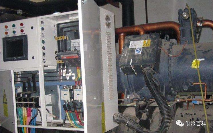

制冷系统的调试就是把系统运行参数调整到所要求的范围内。制冷系统运行的参数主要有:
  • 蒸发温度和蒸发压力;
  • 冷凝温度和冷凝压力;
  • 压缩机吸和排气温度;
  • 压缩机吸和排气压力;
  • 油温;
  • 油滤网压差。
这些运行参数不是固定的,而是随外界条件的变化而变化的。所以,在制冷装置调试时,必须根据外界条件和装置的特点,调整各个运行参数,使它们在合理、经济和安全的数值下运行。
