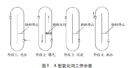

1.1 A型氧化沟
是单沟运行系统(图1),即在一个沟渠中交替完成进水、曝气、沉淀和排水4个过程,主要用于水量较小、间歇运行的污水处理,如早期的P型氧化沟。

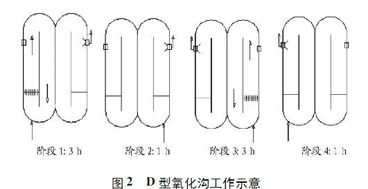

1.2 D型氧化沟
是双沟交替运行系统(图2),一般由池容完全相同的2个氧化沟组成,2池串联运行,交替作为曝气池和沉淀池,通常以8h为1个工作周期,分4个阶段,控制运行工况可以实现硝化和一定的反硝化。该系统出水水质稳定、不需设污泥回流装置。但在2个池交替作为曝气池和沉淀池的过程中,存在一个过渡轮换期,此时转刷全部停止工作,因此转刷的实际利用率低,仅为37.5%。

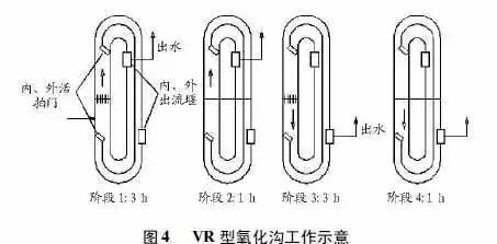

1.4 VR型氧化沟
是单沟交替运行系统(图4),其构造特点是将氧化沟分成容积基本相等的2部分,其间有单向活拍门相连,利用定时改变曝气转刷的旋转方向来改变沟内水流方向,使2部分氧化沟交替地作为曝气区和沉淀区,不需设二沉池和污泥回流装置。VR型氧化沟有2道单向活拍门和2道出水堰,可实现连续进水或间歇进水。一般一个工作周期为8h,分4个阶段,操作简便,机械设备少,出水水质稳定良好,其转刷的实际利用率可达到75.0%。

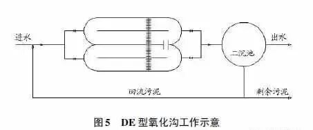

2、半交替工作式氧化沟
该类氧化沟系统设有单独的二沉池,实现曝气和沉淀的完全分离。最典型的半交替工作式氧化沟就是DE型39卷23期郭昌梓等氧化沟的优缺点及发展应用型式14289氧化沟。DE型氧化沟是指由2个相同容积的氧化沟组成的双沟半交替工作系统,具有良好的生物除氮功能。
2个氧化沟相互连通,串联运行,可交替进出水,终沉池与氧化沟分建,有独立的污泥回流系统。氧化沟内曝气转刷一般为双速,高速工作时为曝气充氧,低速运行时只推动水流,不充氧。通过2沟内转刷交替处于高速和低速运行,可使2沟交替处于缺氧和好氧状态,从而达到脱氮的目的(图5)。它与D型、T型氧化沟不同之处是氧化沟与二沉池分开,有独立的污泥回流系统。

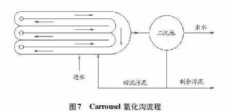

3.2 Carrousel氧化沟
采用立式低速表面曝气器供氧并推动水流前进。Carrousel氧化沟为多沟串联系统,其特点是表面曝气器设于每沟的端头,在系统中形成好氧、缺氧区,有利于生物脱氮(图7)。由于倒伞型立式表曝机搅拌能力强,传氧效率高,设备数量少,易于管理和维护,所以节能效果显著。因此,Carrousel氧化沟适用于处理规模较大的污水处理厂,在所有氧化沟处理工艺中应用最为广泛,是目前世界上最流行的氧化沟系统。
