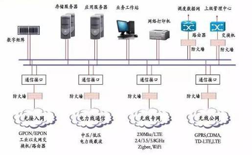

(2)ICT/通信技术在配电网的集成应用

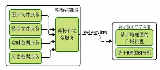

(3)ICT/移动终端在配电网的集成应用
借助无线网络和移动设备随时随地了解配电网运行概况和KPI信息,提高配电网运行管理的效率和效益

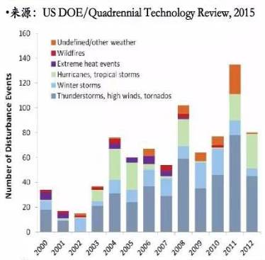

9.配电网防灾减灾抗灾技术
(1)灾害预警技术(自然灾害、树木、人为破坏等)
(2)灾害评估技术(网络评估、可靠性评估、资源评估)
(3)系统灾害能力提升技术(抗风防雷等)
(4)救灾资源配置优化和应急保障能力提升技术
