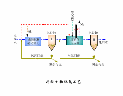

为了减少处理设备,可以将三级活性污泥法脱氮工艺中的去除BOD为目的的第一级曝气池和第二级硝化曝气池相合并,将BOD去除和硝化两个反应过程放在统一的反应器内进行,于是就产生了两级生物脱氮系统。
两级生物脱氮系统工艺
该两级生物脱氮传统工艺尽管经过改进,但仍存在处理设备较多、管理不太方便、造价较高和处理成本高等缺点。因此上述生物脱氧传统工艺目前已应用得很少。

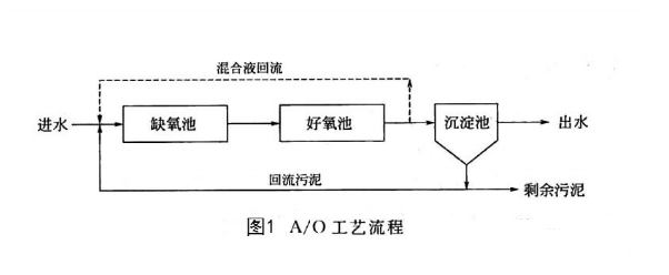

2. A/O工艺
为了克服传统的生物脱氮工艺流程的缺点,根据生物脱氮的原理,在20世纪80年代初开创了缺氧/好氧活性污泥脱氮系统(A/O), 如图1所示。
生物脱氮工艺将反硝化反应器放置在系统之前,所以又称为前置反硝化生物脱氮系统。在反硝化缺氧池中,回流污泥中的反硝化菌利用原污水中的有机物作为碳源,将回流混合液中的大量硝态氮还原成N2,而达到脱氮目的。然后再在后续的好氧池中进行有机物的生物氧化、有机氮的氨化和氨氮的硝化等生化反应。
A/O工艺有如下优点:
1) 流程简单,构筑物少,只有一个污泥回流系统和混合液回流系统,基建费用可大大节省。
2)反硝化池不需外加碳源,降低了运行费用。
3) A/0工艺的好氧池在缺氧池之后,可以使反硝化残留的有机污染物得到进一步去除,提高出水水质。
4)缺氧池在前,污水中的有机碳被反硝化菌所利用,可减轻其后好氧池的有机负荷。同时缺氧池中进行的反硝化反应产生的碱度可以补偿好氧池中进行硝化反应对碱度的需求的一半左右。
A/0工艺的主要缺点是脱氮效率不高,一般为70%~80%。此外,如果沉淀池运行不当,则会在沉淀池内发生反硝化反应,造成污泥上浮,使处理水水质恶化。尽管如此,A/O工艺仍以它的突出特点而受到重视,该工艺是目前采用比较广泛的脱氮工艺。该工艺可以将缺氧池与好氧池建成合建式曝气池,中间隔以挡板,前段为缺氧反硝化,后段为好氧硝化。该形式特别便于对现有推流式曝气池进行改造。

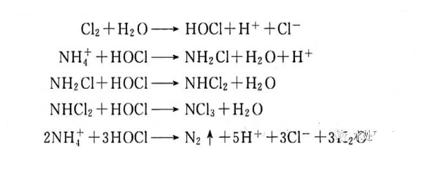

14.折点氯化除氨的原理是什么?实际应用效果如何?
折点氯化法是将氯气或次氯酸钠通入废水中将废水中的氨氮氧化成氮气的化学脱氮工艺。当氯气通人废水中达到某一点时水中游离氯含量最低,氨的浓度降为零。当氯气通入量超过该点时,水中的游离氯就会增多,因此该点称为折点,该状态下的氯化称为折点氯化。处理实际氨氮废水效果的影响因素较多,主要取决于温度、pH值及氨氮浓度。最佳反应条件pH值为6~7,接触时间为0.5~2h。
折点氯化法除氨机理反应方程式为:
折点氯化除氨法主要优点是可通过正确控制加氯量,使废水中全部氨氮降为零,同时达到消毒的目的。氯化法的处理率达90%~100%,处理效果稳定,不受水温影响,在寒冷地区此法特别有吸引力。
折点氯化除氨法投资较少,但运行费用高,副产物氯胺和氯化有机物会造成二次污染,氯化法只适用于处理低浓度(小于50mg/L)氨氮废水。
