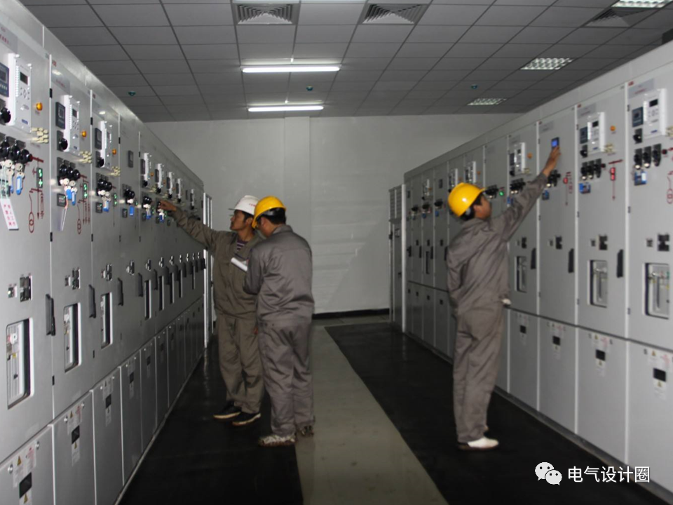

(2)变配电所的配电设备

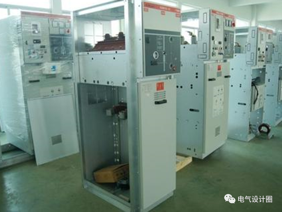

变配电所主要由高压配电室、低压配电室、变压器室、电容器室、值班室等组成的。
变配电所布置的主要设备有:6(10)kV成套配电装置,配电变压器,低压配电装置,6(10)kV电容补偿装置,低电容补偿装置,直流电源设备,EPS或UPS电源装置,电动机软启动设备,电动机变频驱动设备,低压电动机群自动再启动装置,同步电动机的励磁装置,微机监控系统子站设备等

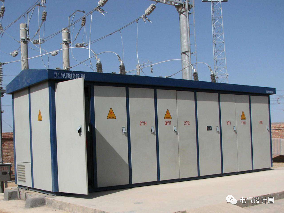

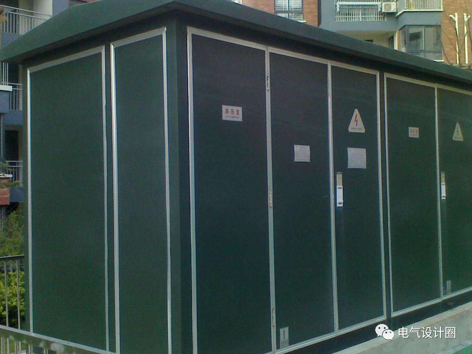

9)成套变电所
成套变电所一般也称为箱式变电所,是由电器制造厂按一定接线方案成套制造、现场装配的变电所,安装或迁移比较方便。
车间变电所、独立变电所、地下变电所和楼上变电所,均属室内型(户内式)变电所。露天(半露天)变电所、杆上变电所,则属室外型(户外式)变电所。移动式变电所和成套变电所,则有室内和室外两种类型。

1)便于运行维护与检修。有人值班的变配电所,应设单独的值班室,值班室应尽量靠近高低压配电室,且有门直通。昼夜值班的变配电所,宜设休息室,并有厕所和给水排水设施。变压器、高低压开关柜等电气装置要留有足够的安全净距离和操作维护通道 。
2)便于进出线。如果是高压架空进线,则高压配电室宜位于进线侧。变压器低压出线电流较大,一般采用矩形裸母线,因此变压器的安装位置宜靠近低压配电室。低压配电宜位于出线侧。
3)保证运行安全。高低压配电室和电容器的门应朝值班室开,或朝外开。变电所采用双层布置时,变压器应设在底层。高压电容器组较多时应装设在单独的房间内。
所有带电部分离墙和离地的尺寸以及各室维护操作通道的宽度等,均应符合有关规程的要求,以确保运行安全。变配电所应设置防止雨、雪和蛇鼠类小动物从采光窗(通风窗、门、电缆沟等)进入室内的设施。另外,变配电所还应考虑防火、通风等要求。
4)节约土地与建筑费用 。当干式变压器具有不低于IP2X的防护外壳时,就可和高低压配电装置设置在同一房间内,而三相油浸式变压器油量超过100kg时应装设在单独的变压器室内。
现代高压开关柜和低压配电屏均为封闭外壳,防护等级不低于IP3X级,两者可以靠近布置。高压开关柜不多于6台时,可与低压配电屏设置在同一房间内,但高压柜与低压屏的间距不得小于2m。
周围环境正常的变电所,可采用露天或半露天式,即变压器安装在户外。高压配电所应尽量与邻近的车间变电所合建。
5)适应发展要求。高低压配电室内均应留有适当数量开关柜(屏)的备用位置。变压器室应考虑到扩建时有更换大一级容量变压器的可能 。

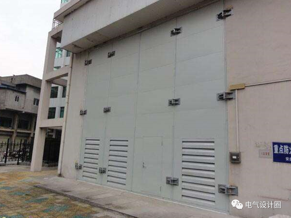

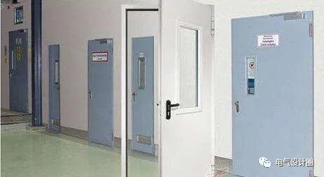

(8)变配电所防火门的级别要求
1)设在高层建筑内的配变电所,应采用耐火极限不低于2h的隔墙、耐火极限不低于1.50h的楼板和甲级防火门与其他部位隔开。
2)可燃油油浸变压器室通向配电室或变压器室之间的门应为甲级防火门。
3)配变电所内部相通的门,宜为丙级的防火门。
4)配变电所直接通向室外的门,应为丙级防火门。

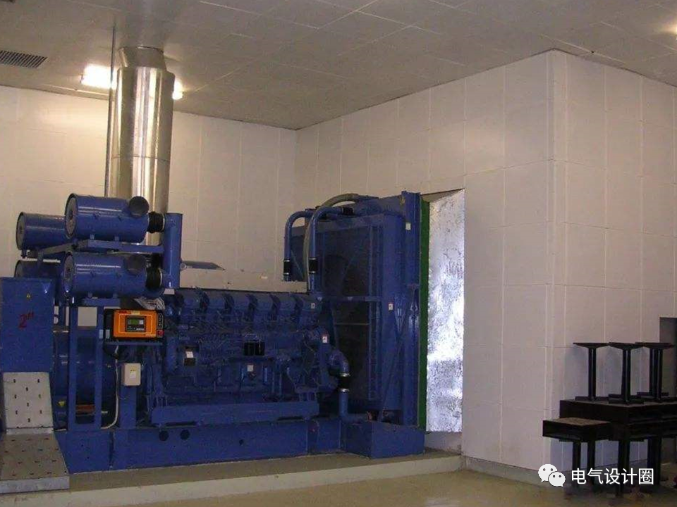

(9)柴油发电机房的设计要求
1)柴油发电机房宜设有发电机间、控制及配电室、储油间、备件贮藏间等;设计时可根据具体情况对上述房间进行合并或增减。
2)发电机间应有两个出入口,其中一个出口的大小应满足运输机组的需要,否则应预留吊装孔。
3)发电机间与控制室或配电室之间的门和观察窗应采取防火措施,门开向发电机间。
4)柴油发电机组宜靠近一级负荷或变配电至设置。
5)柴油发电机房可布置在高层建筑裙房的首层或地下一层,并应符合下列要求:
①柴油发电机房应采用耐火极限不低于2h或3h的隔墙和1.50h的楼板、甲级防火门与其他部位隔开;
②柴油发电机房内应设置储油间,其总储存量不应超过8h的需要量,储油间应采用防火墙与发电机间隔开;当必须在防火墙上开门时,应设置能自行关闭的甲级防火门;
③应设置火灾自动报警系统和自动灭火系统;
④柴油发电机房设置在地下一层时,至少应有一侧靠外墙,热风和排烟管道应伸出室外。
6)柴油发电机房进风口宜设在正对发电机端或发电机端两侧。
7)柴油发电机房应采取机组消声及机房隔声综合治理措施。
