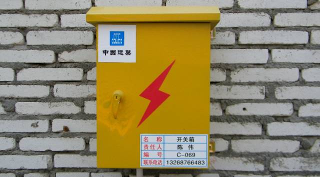

1. 开关箱应采用冷轧钢板式阻燃绝缘材料制作,开关箱箱体钢板厚度不得小于1.2mm,箱体表面应做防腐处理。
2. 开关箱必须装设隔离开关、断路器或熔断器,以及漏电保护器。隔离开关应采用分断时具有可见分段点,能同时断开电源所有极的隔离电器,并应设置于电源进线端。
3. 开关箱漏电保护器的额定漏电动作电流不应大于30mA,额定漏电动作时间不应大于0.1S;使用于潮湿或有腐蚀介质场所的漏电保护器,其额定漏电动作电流不应大于15 mA, 额定漏电动作时间不应大于0.1S;配电箱支架应采用L40×40×4角钢焊制,箱体颜色为中黄(做喷塑处理)、CI及闪电标示、尺寸规格如图所示。
开关箱示意图
