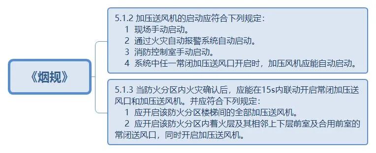

1. 机械防烟系统验收 1)送风机应能正常手动启动和停止。
2)送风口应能正常手动开启和复位,阀门关闭严密。
3)送风口的开启和送风机的启动应符《烟规》5.1.2、5.1.3的规定。
4)各部件、设备动作状态信号应在消防控制室显示。
5)选取机械加压送风系统末端所对应的送风最不利的三个连续楼层模拟起火层及其上下层,封闭避难层(间)仅需选取本层,测试前室及封闭避难层(间)的风压值及疏散门的门洞断面风速值,应分别符合《烟规》3.4.4和3.4.6规定,且偏差不大于设计值的10%。对楼梯间和前室的测试应单独分别进行,且互不影响。测试楼梯间和前室疏散门的门洞断面风速时,应同时开启三个楼层的疏散门。

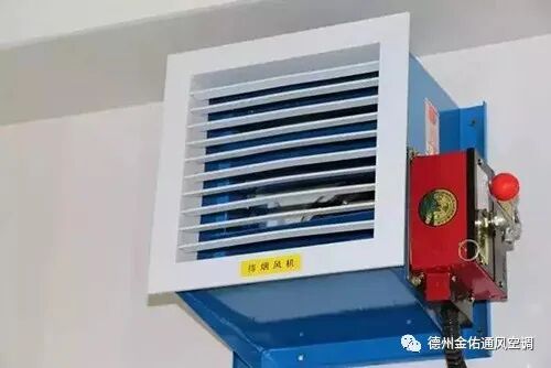

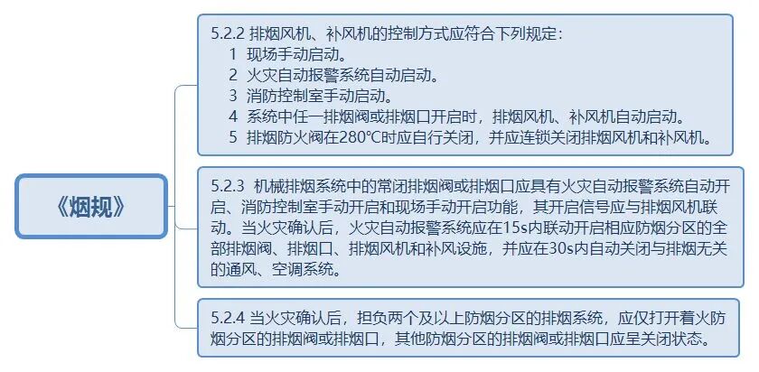

2.机械排烟系统的验收
1)排烟风机应能正常手动启动和停止。
2)排烟阀或排烟口应能正常手动开启和复位,阀门关闭严密。
3)排烟阀或排烟口的开启和排烟风机的启动应符合《烟规》5.2.2、5.2.3、5.2.4的要求。图片

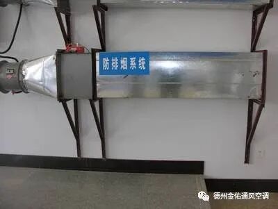

三、轻缺陷项(C)(观感质量综合验收)
验收时下列任一款不符合要求的定为C类不合格:1. 风管表面应平整、无损坏;接管合理,风管的连接以及风管与风机的连接应无明显缺陷。
2. 风口表面应平整,颜色一致,安装位置正确,风口可调节部件应能正常动作。
3. 各类调节装置安装应正确牢固、调节灵活,操作方便。
4. 风管、部件及管道的支、吊架形式、位置及间距应符合要求。
5. 风机的安装应正确牢固。
