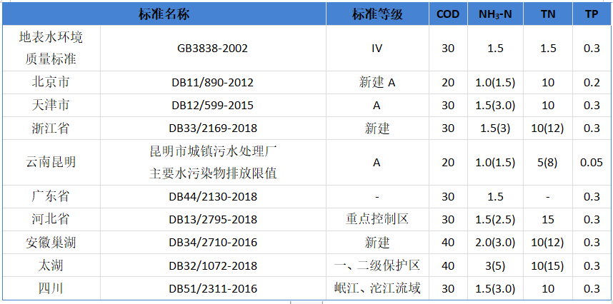

为了提高地表水环境质量,各省市纷纷颁布了更高的污水处理厂排放标准,TN、TP两个指标排放限值降低。如2012年北京市《城镇污水处理厂水污染物排放标准》(DB11/890-2012)新建污水厂A标准中将TN由一级A的15mg/L提升至10mg/L,总磷提升至0.2mg/L。2015年至2018年,天津市、巢湖流域、四川省、浙江省、太湖流域也分别将TN提升至10mg/L,同时TP提升至0.3mg/L。昆明市地标最为严格,《城镇污水处理厂主要水污染物排放限值》A级标准中TN、TP分别达到了5mg/L和0.05 mg/L,被称为“双五标准”。
各省、流域污水厂污染物排放地标与国标IV类标准对比(mg/L)
各地的污水排放标准中TN、TP指标的提升使得碳源、除磷剂的投加成本增加。这也迫使污水处理厂进行工艺优化、药剂比选更换和技术改造,来控制碳源和除磷剂的成本。

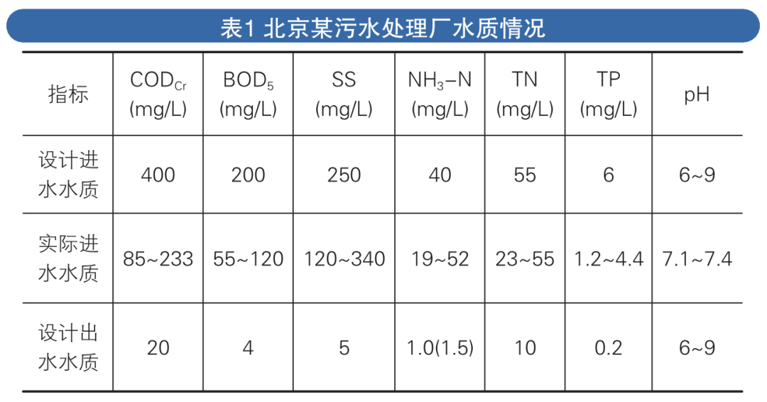

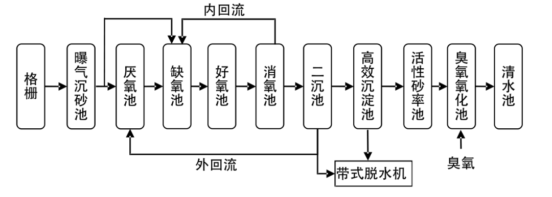

以北京地区某污水厂为例,设计规模6000t/d,处理工艺如图所示。生化池为AAO+消氧池,出水执行DB11-890/2012排放标准中A标准。
处理水量约1700~2000t/d,运行一半生化处理设施,实际进水水质如表所示。
某污水处理厂水质情况

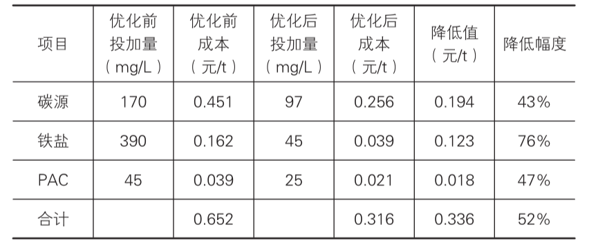

碳源投加量偏大:COD当量80×10^4mg/L 的液体碳源投加量约170mg/L,成本约0.45元/t。
除磷剂投加量偏大:缺氧池投加含量25%的氯化亚铁,投加量约为390mg/L,成本约为0.16元/t。多余二价铁离子在臭氧氧化池被氧化后,也影响出水SS和色度。生化池含大量铁离子,抑制了生物除磷过程,同时影响生物活性及脱氮效果。

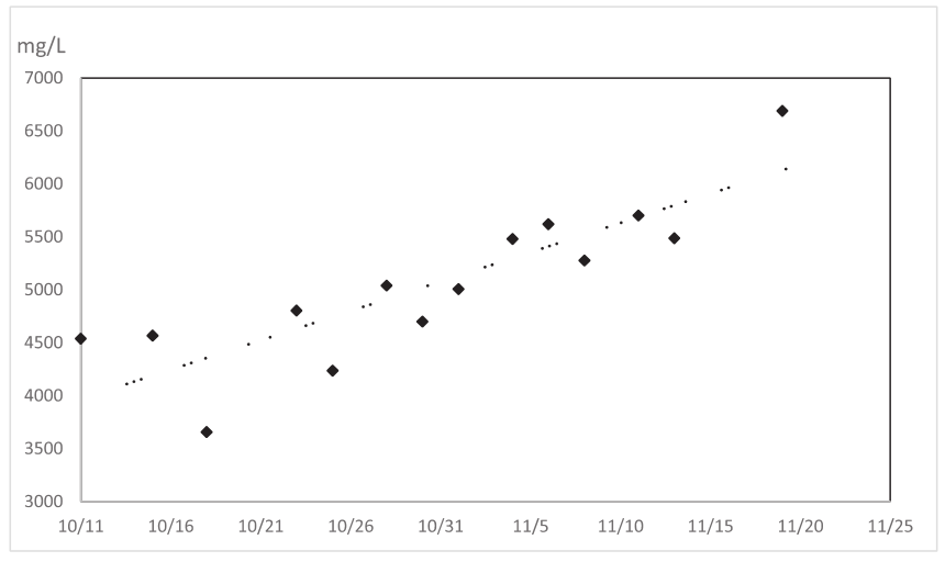

2、减少排泥、提高MLSS
排泥时间由8h/d缩减为4h/d,生化池MLSS由4500mg/L逐步提高至6000mg/L。

经过上述优化措施后,在水温从19℃降低到14℃、出水稳定达标的情况下,该污水厂碳源成本降低0.194元/t水,除磷剂成本降低0.141元/t水。以2000t/d水量计算,每年可节约 24.5万元药剂费。
优化前后成本比较
