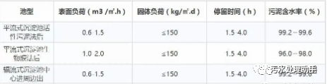

初沉池
1.根据池组设置、进水量变化,调节各池进水量,使各池配水均匀。
2.根据污泥沉降性能、污泥界面高度、污泥量等确定排泥的频率和时间。
3.沉砂池堰口保持出水均匀,不得有污泥溢出。
4.排出的浮渣应及时处理或处置。
5.采用静压排泥的,按相应的排泥时间和频率排泥。
6.刮泥机运行时,不得多人同时在刮泥机走道上滞留。
7.根据运行情况应定期对斜板(管)和池体进行冲刷,并应经常检查刮泥机电机的电刷、行走装置、浮渣刮板、刮泥板等易磨损件,发现损坏应及时更换。
8.对斜板(管)及附属设备应定期进行检修。
9.每年排空 1 次,清理配水渠、管道和池体底部积泥并检修刮泥机及水下部件等。
10.辐流式初沉池刮泥机长时间待修或停用时,应将池内污泥放空。
注:当进水浓度符合设计进水指标时,出水 BOD5、CODcr、SS 的去除率应分别大于 25%、30%和 40%。

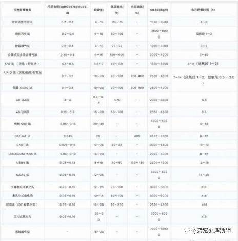

生物反应池
1.根据设计能力、进水水量、池组数量确定运行方式。
2.通过剩余污泥排放量调整污泥负荷、泥龄或污泥浓度。
3.根据不同工艺的要求,对溶解氧进行控制。好氧池溶解氧浓度宜为 2~4mg/l;缺氧池溶解氧浓度宜小于 0.5mg/l;厌氧池溶解氧浓度宜小于 0.2mg/l。
4.生物反应池内的营养物质应保持平衡。
5.运行管理人员每天掌握生物反应池的 pH、DO、MLSS、MLVSS 、SV、SVI、水温等工艺控制指标,并通过微生物镜检检测生物池活性污泥的生物相,观察活性污泥颜色、状态、气味及上清液透明度等,及时调整运行工况。
6.当发现污泥膨胀、污泥上浮等不正常的状况时,应分析原因 ,针对具体情况调整系统运行工况,应采取有效措施恢复正常。
7.生物反应池水温较低时,应采取适当延长曝气时间、提高污泥浓度、增加泥龄或其他方法,保证污水的处理效果。
8.根据出水水质的要求及不同运行工况的变化,应对不同工艺流程生物反应池的回流比进行调整与控制。
9.当生物池中出现泡沫、浮泥等异常现象时,应根据感观指标和理化指标进行分析,并应采取相应的调控措施。
10.操作人员经常排放曝气系统空气管路中的存水,并应及时关闭放水阀。
11.观察生物反应池曝气装置和水下推动(搅拌)器的运行和固定情况,发现问题,应及时修复。
12.采用 SBR 工艺时,合理调整和控制运行周期,并应按照设备要求定期对滗水器进行检查、清洁和维护,对虹吸式滗水器还应进行漏气检查。
13.对曝气生物滤池,应按设计要求进行周期反冲洗并控制气、水反冲洗强度。
14.应定期对金属材质的空气管、挡墙、法兰接口或丝网进行检查,发现腐蚀或磨损,应及时处理。
15.较长时间不用的橡胶材质曝气器,应采取相应措施避免太阳曝晒。
16.对生物反应池上的浮渣、附着物以及溢到走道上的泡沫和浮渣,应及时清除,并应采取防滑措施。
17.采用除磷脱氮工艺时,应根据水质要求及工况变化及时调整溶解氧浓度、碳氮比及污泥回流比等。
生物反应池正常运行参数
