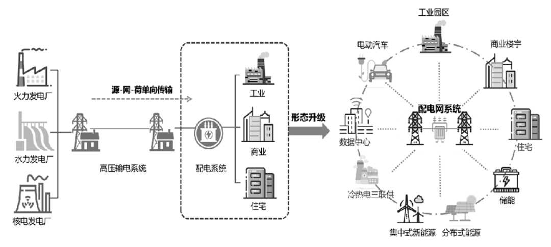

在“双碳”背景下,能源结构正发生着深刻变革,电能替代和清洁替代成为主流。随着新能源装机的增长,电源接入由集中式向分布式发展,并且直流负荷增速明显,重要敏感负荷对供电可靠性的要求也越来越高。传统交流配电网已经越来越难以满足多元发展的用电需求,交直流混合配电网优势逐渐凸显。
图1 配电网形态升级
一、配用电结构新特征下,传统交流配电网面临挑战
近年来,配电网建设增速明显。自2014年以来,配电网投资已连续7年超过输电网,电网投资总体向配电网倾斜。在以新能源为主体的新型电力系统发展新格局下,组成配电网的元素日益多样化,网架结构日益庞杂,配电系统中的多元源-荷-储呈现出非线性、随机性等特征。在电源侧,为提高绿电占终端能源消费的比重,大量分布式能源接入配电网,对能源高效调控利用的需求越来越大;在用户侧,更多新型用能场景涌现,电动汽车、电化学储能、变频设备、IDC设备等直流负荷、灵活负荷比重越来越大,数据中心等重要负荷对供电可靠性和能效的要求越来越高。
传统交流配电网采用“闭环接线、开环运行”的模式,电源结构单一、源-网-荷之间单向传输,联动性弱,供电定制化程度低,属于被动型配电网。在传统交流配电网架构下,日益增多的分布式电源、直流负荷带来了大量的换流环节,导致系统损耗增加、故障几率增大。各区各馈线分布式电源与负荷渗透率不一,负载率时空不均衡,跨区域电能调控能力不足,导致设备利用率下降。故障发生时,特性复杂,区域间资源无法相互快速支援,易扩大事故范围,导致系统可靠性下降。由此可见,在配用电新结构下,传统交流配电网面临巨大挑战。

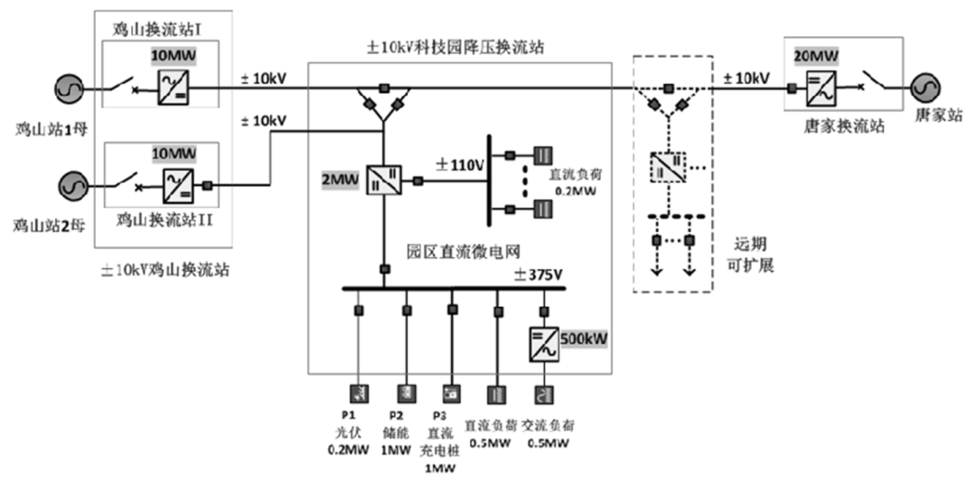

城市核心区域面临负荷增长与新建配电网占用地紧张的矛盾。通过换流器等电力电子器件连接已有交流配电网组成交直流配电网,不仅便于分布式能源、储能、直流负荷等接入,而且可以实现能量跨区域互动,提高现有交流系统负载率,无需新建配电网就可以在一定程度上满足城市负荷快速增长的需求,解决城市供电占用地瓶颈。
南方电网在珠海唐家湾投运了±10kV、换流容量为40MW的四端柔性直流配电网,具有三端联网运行、双端联网+单端供电分列运行、单端STATCOM运行等10种运行方式,既能调节潮流,又能调节电压,能够对电网内各个节点的电压水平进行实时调控,实现了与交流电网有功、无功功率统一协调控制,提高了线路负载率,也为交流电网提供了紧急电源支撑。
图2 唐家湾四端柔性直流配电网拓扑示意图
