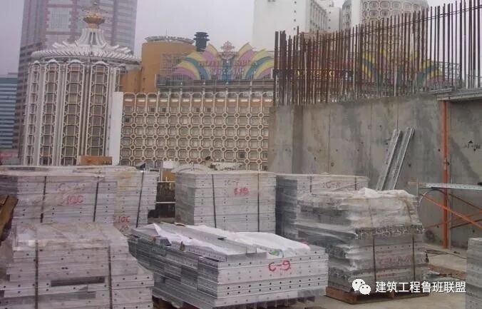

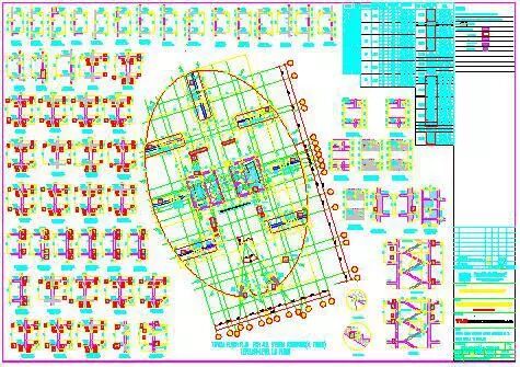

前的建筑工程中已得以广泛地推广应用。一般来说,铝模板的实施流程包括:深化设计→生产制作→试拼装→运输→安装→拆除。本文分享中建三局工程实例中铝模板的应用,介绍施工工艺以供工程朋友们参考借鉴。

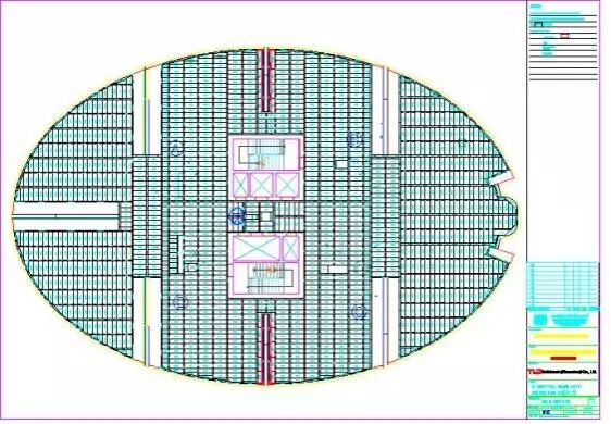

? 深化设计
根据建筑图深化设计铝模拼装图,并由业主/设计院审查批准

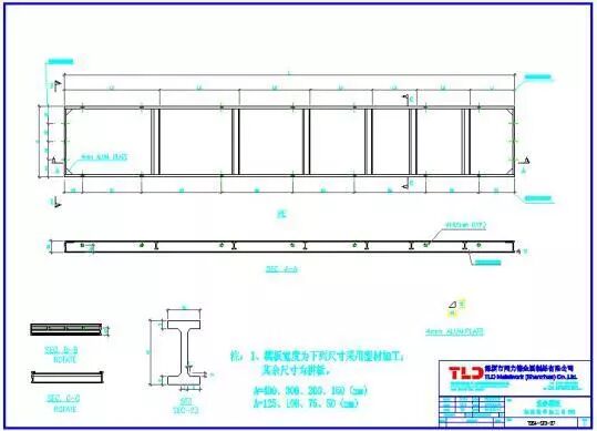

设计平面图
模板加工图
模板拼装图
节点大样图

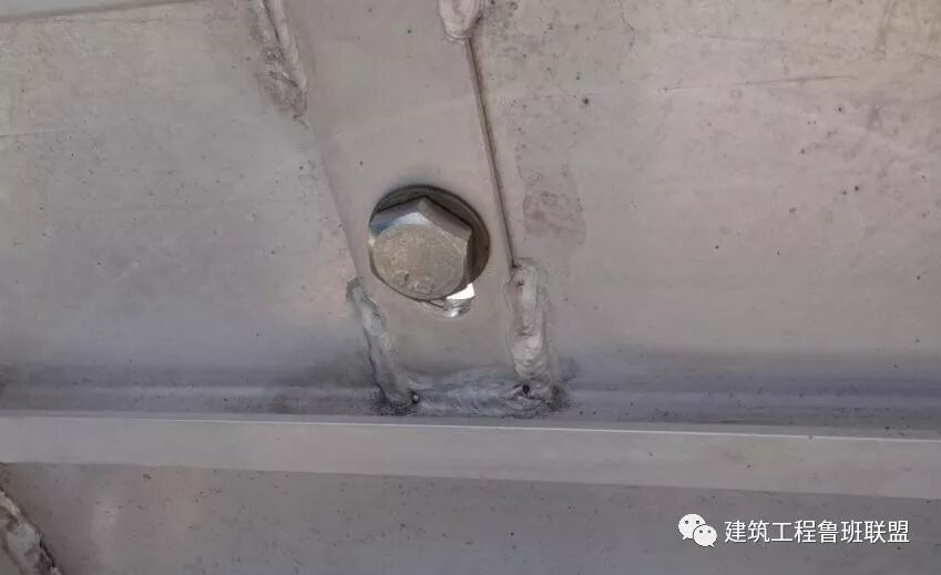

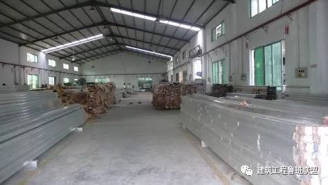

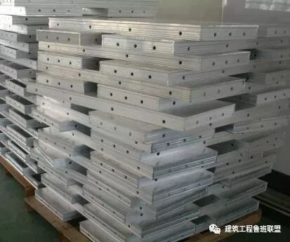

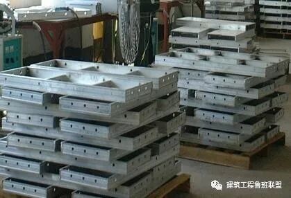

? 生产制作
铝模在厂内生产制作
型材下料
冲孔焊接
半成品
QC检查
清洗
铝模成品

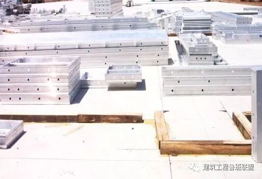

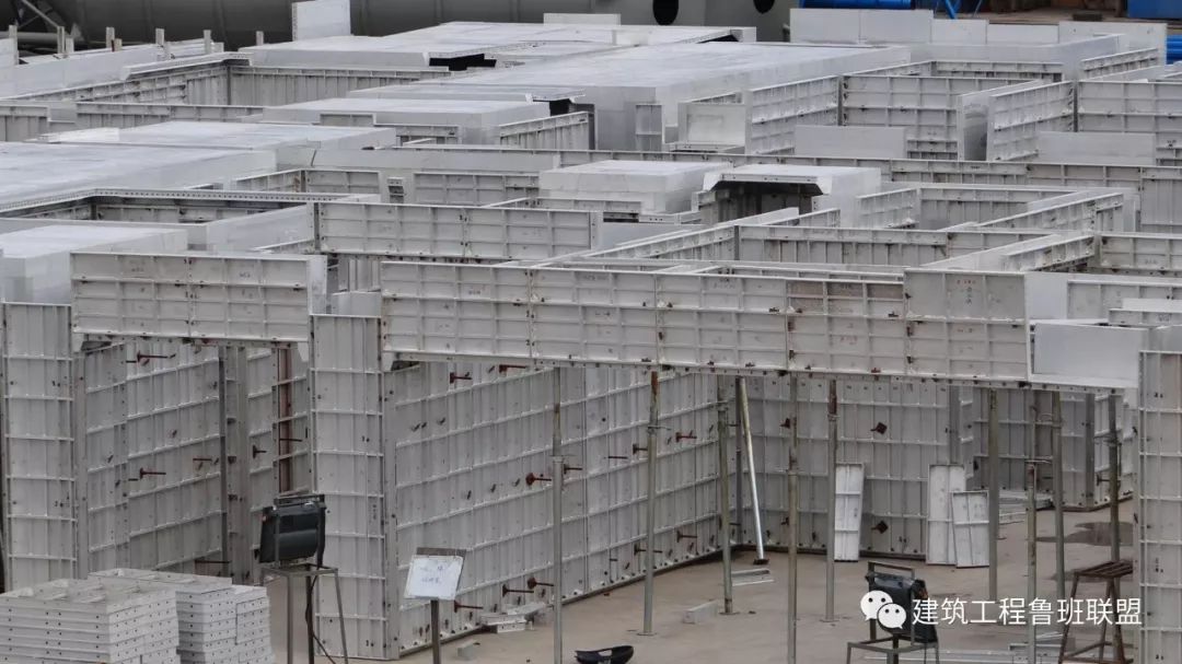

? 试拼装
铝模厂内试拼装,并由业主/设计院/监理厂内预验收及调整

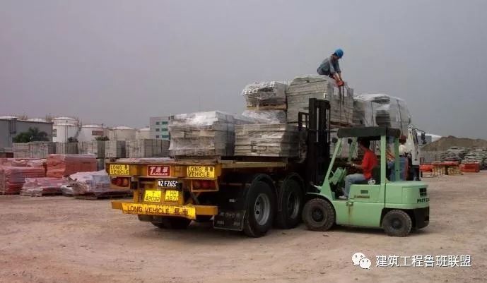

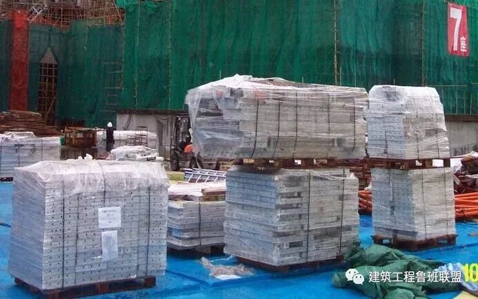

? 运输

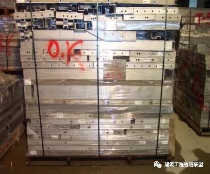

系统编号及拆装打包运抵现场,场地移交

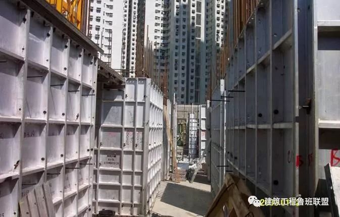

? 安装
现场拼装及验收

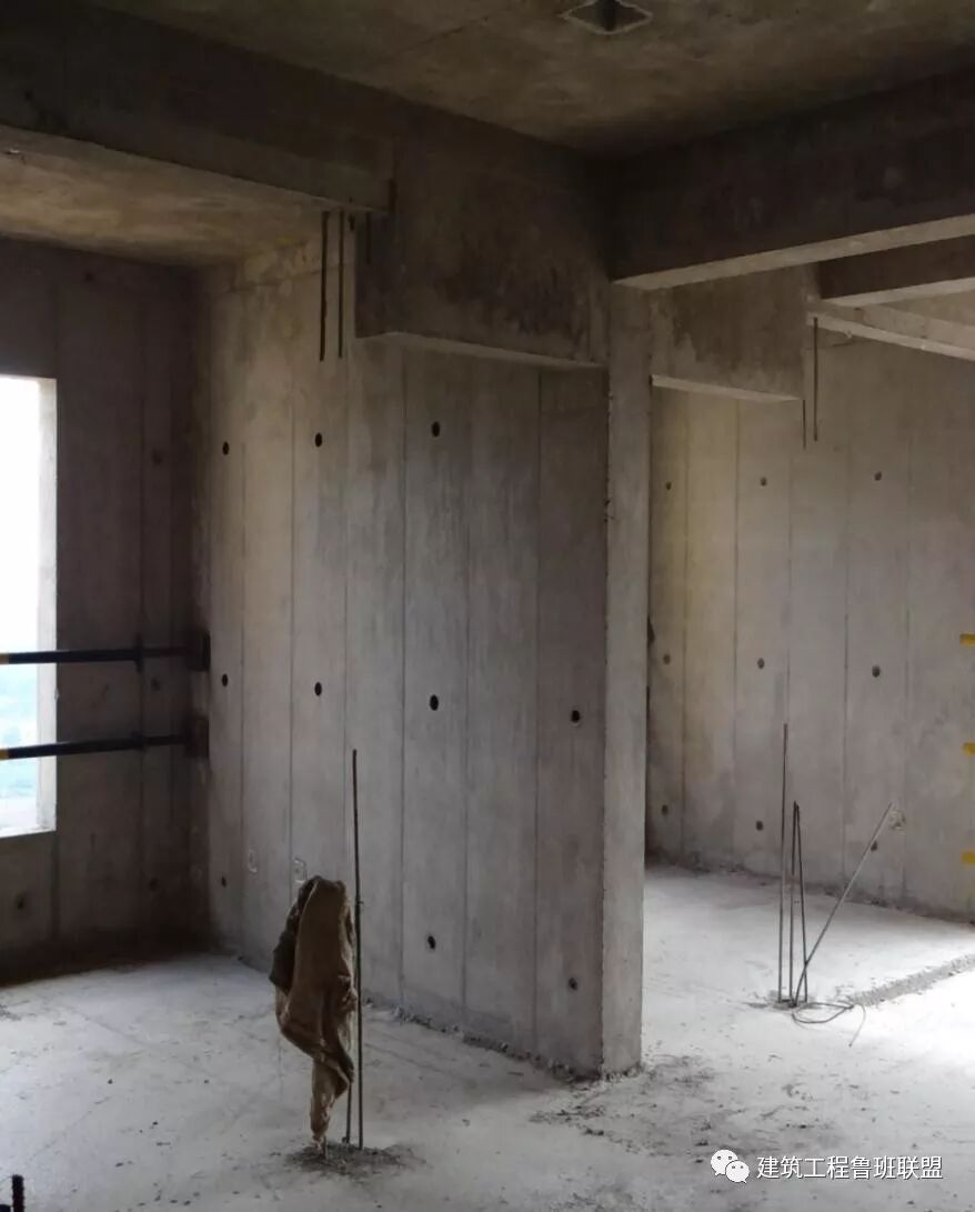

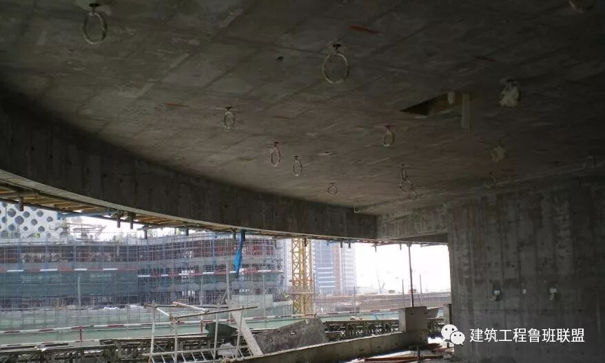

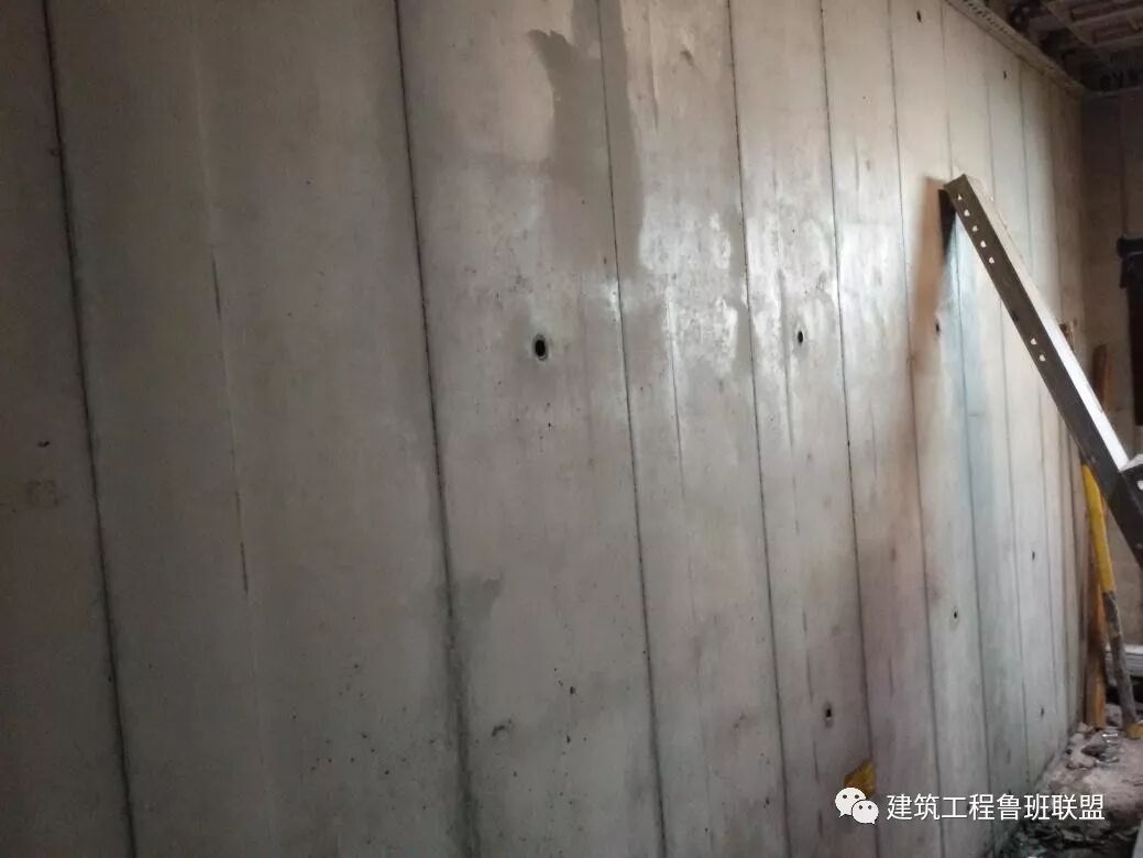

? 使用效果

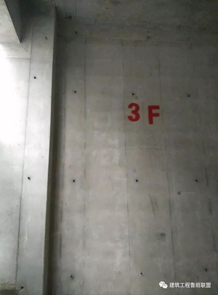

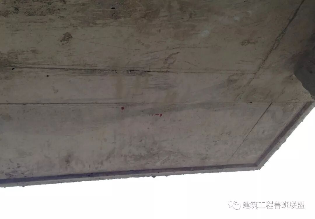

混凝土表面效果好

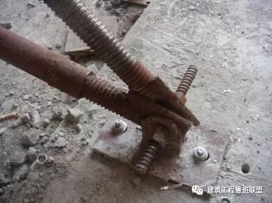

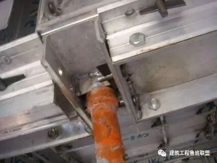

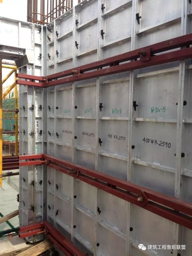

? 铝模系统的组成
· 模板系统
· 配件系统

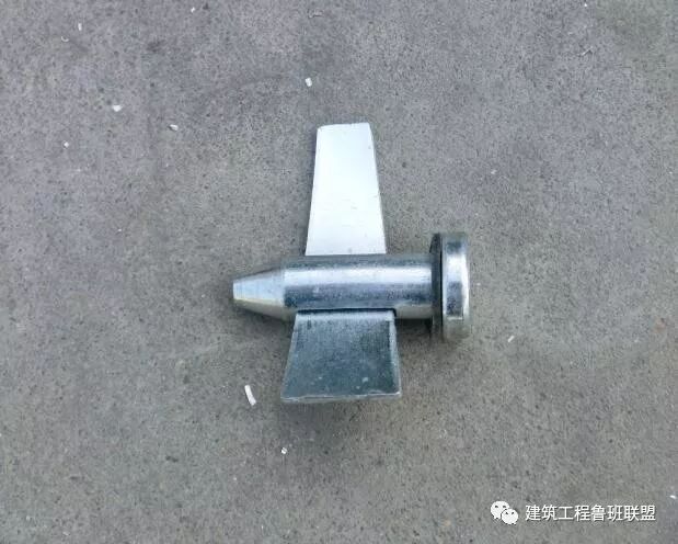

销钉、销片
长销钉、销片
杯头、胶管

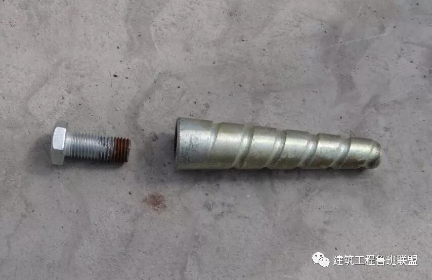

对拉螺杆、垫片
K板螺丝

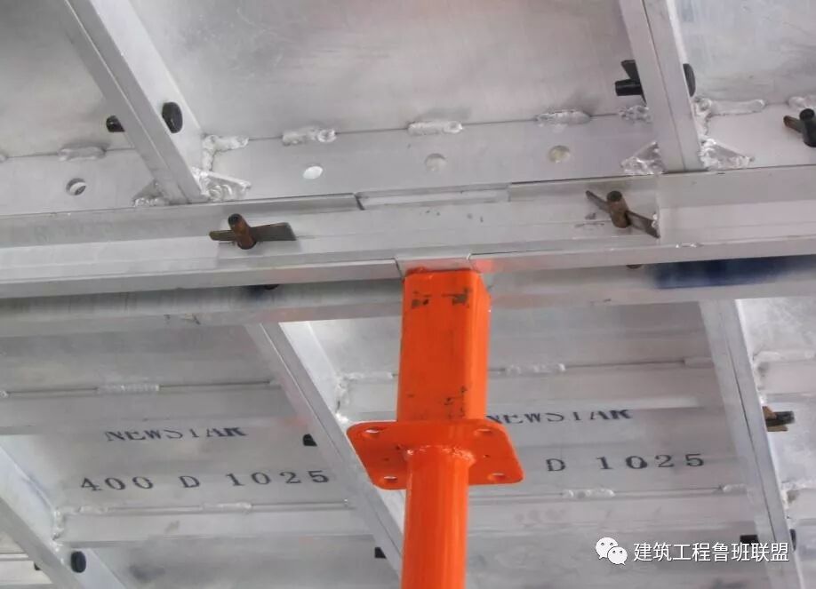

· 支撑系统
· 紧固系统

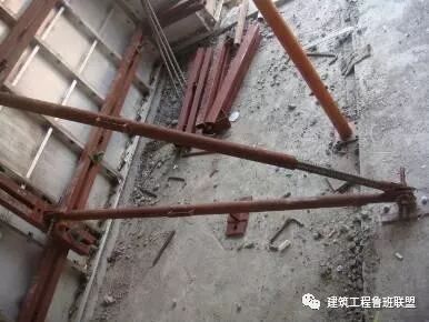

斜撑
葫芦拉结
背楞

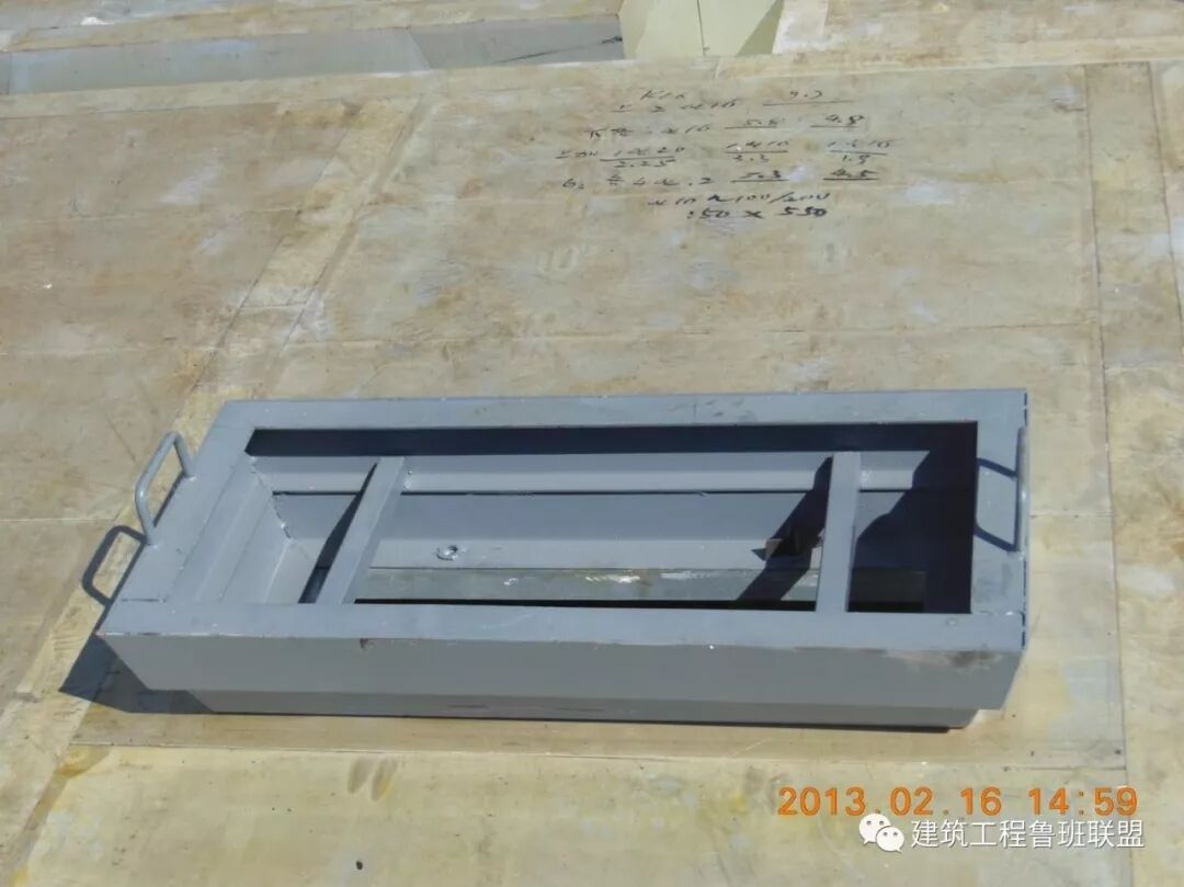

· 传料孔

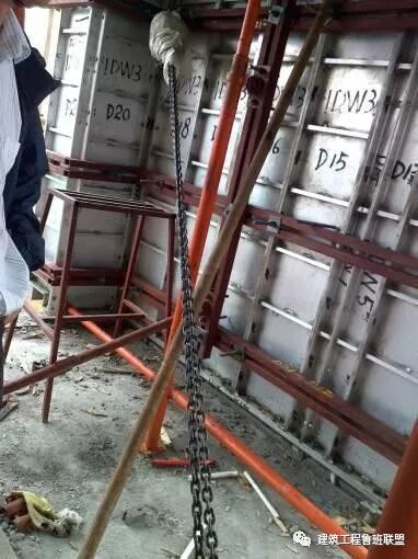

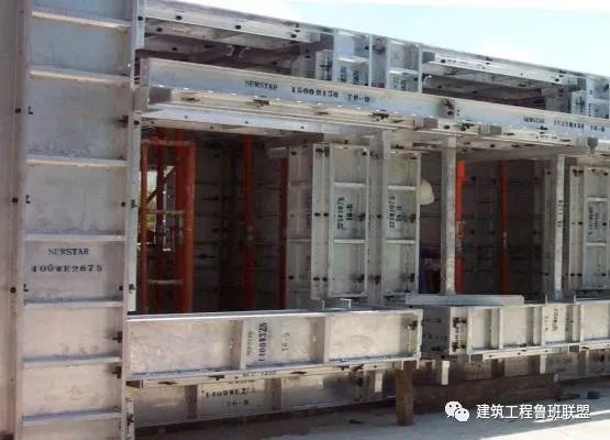

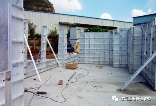

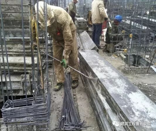

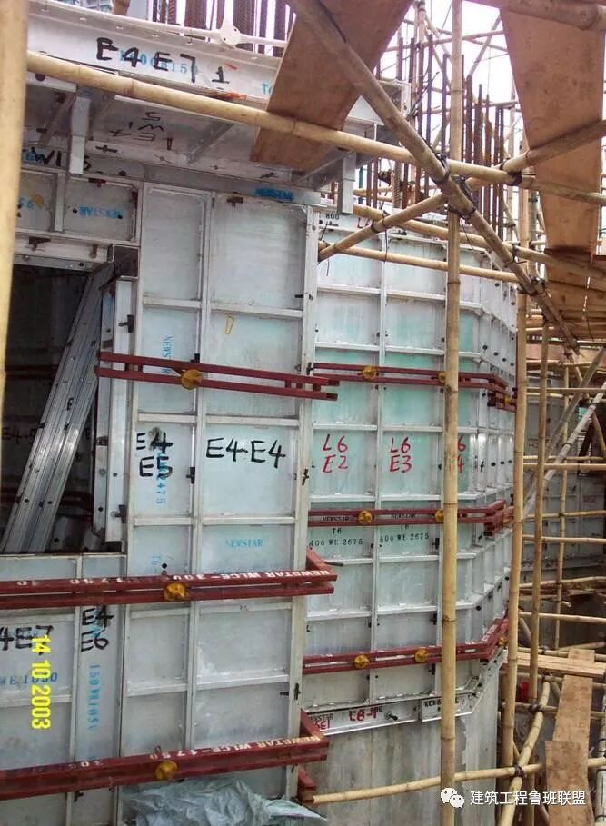

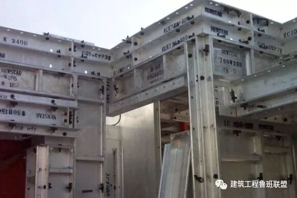

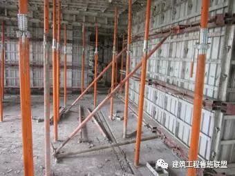

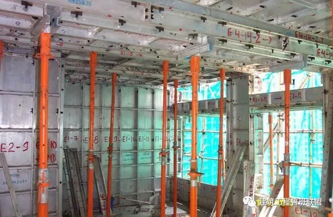

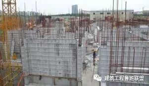

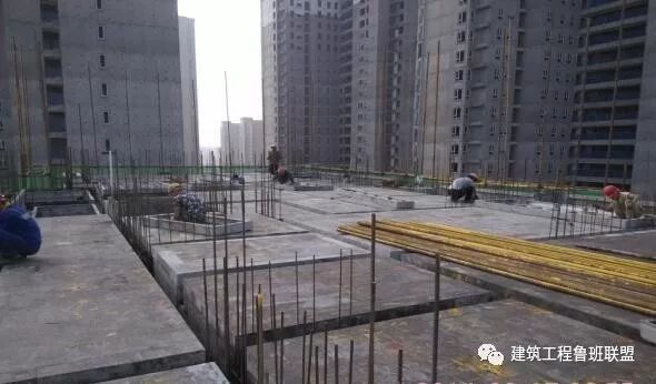

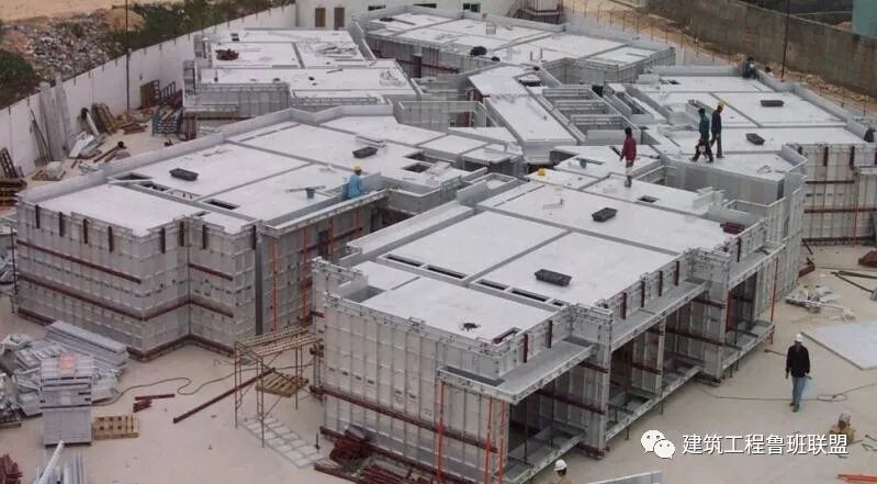

? 铝模系统的安装
· 安装流程

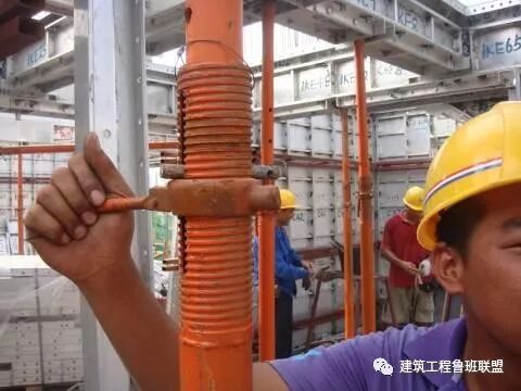

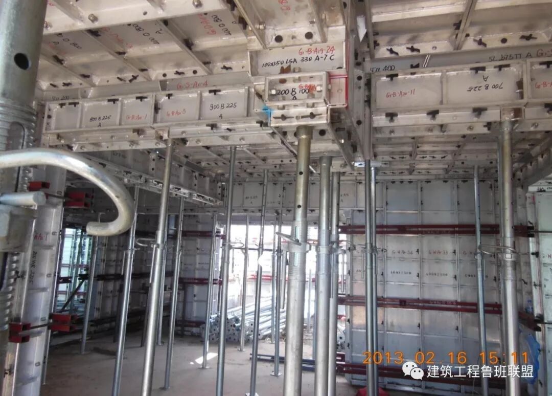

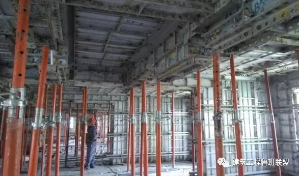

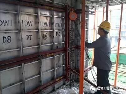

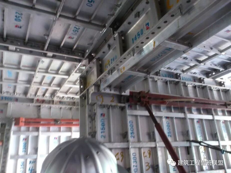

铝模板使用时上楼的顺序:墙身板、梁板、楼面板、支撑及其它;所有模板需要按图纸及编号安装,不能错装或漏装
墙身板安装
梁板安装
平板安装
立杆支撑
斜撑安装

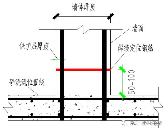

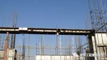

? 重难点处理
· 剪力墙下口

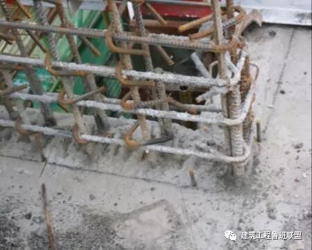

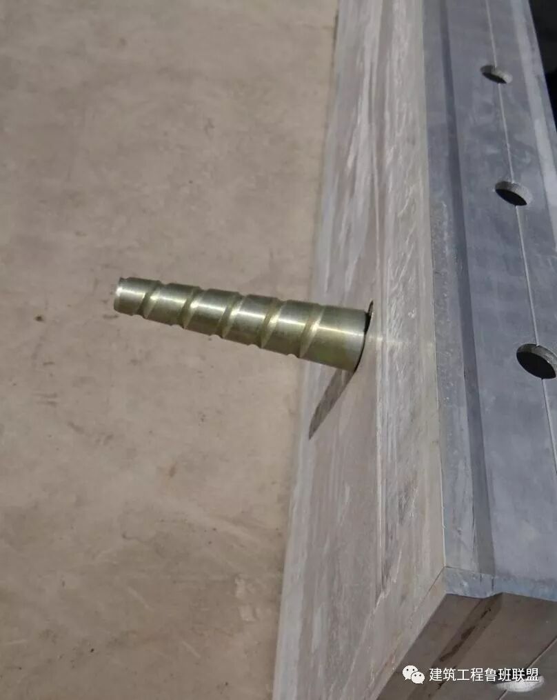

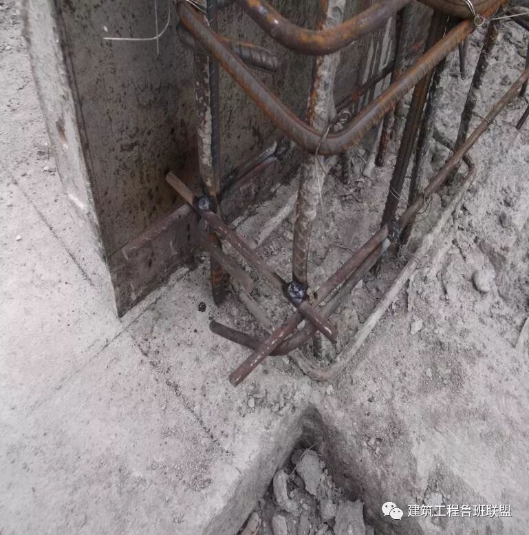

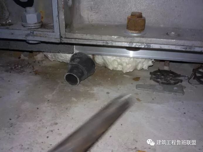

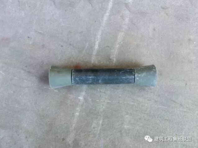

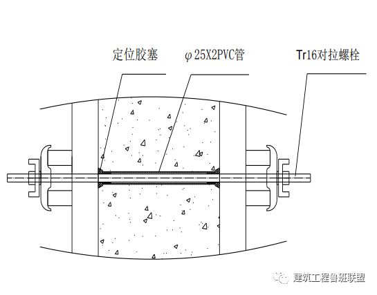

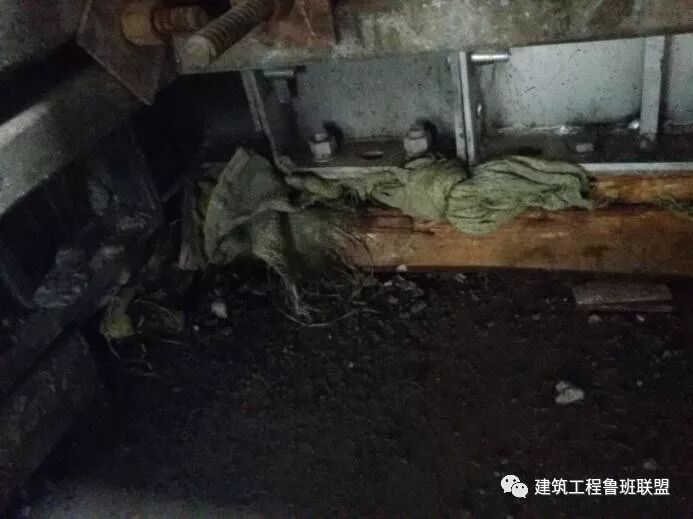

在墙柱模板周边种上限位钢筋,钢筋上焊接墙厚定位钢筋;在对拉螺杆的地方安装定位胶塞和硬质成品PVC管
· 洞口加固

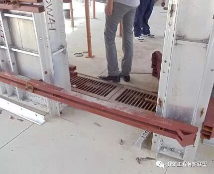

门洞口容易出现偏差的地方,在门洞口上下部位应各加一条背楞加固

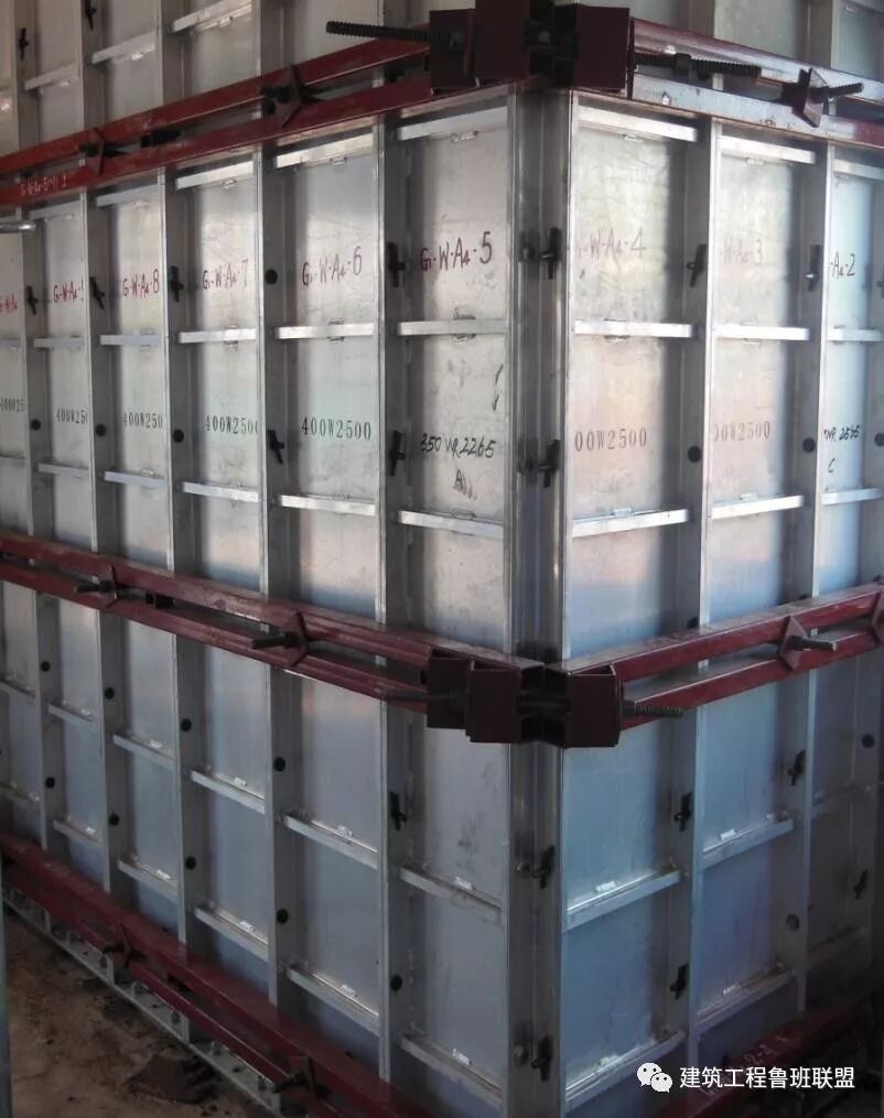

· 阴角处理
垂直度偏差多见于阴角部位,该部位的主要子弹销和固定螺栓严格要求每单件模板的单边不少于2个且间距不超过300mm

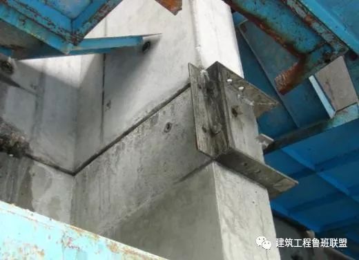

· 起步板安装要求
(1)外墙起步板的预埋螺丝必须提前预埋牢固在下层的砼内,两个螺丝间距不能超过1200mm,且单板不能少于2个;(2)除了本身预埋的螺丝外,下面还有一排过墙丝杆对拉,以防止起步的平衡和稳固
· 脱模剂涂刷要求
(1)所有模板必须清洁干净后方可涂刷模板油;(2)墙身模板坚立后用滚筒刷油,为防止油量过多流动污染地面,只刷模板上半部分,下半部分让它自由流匀;(3)楼面部分的脱模剂不能用滚筒涂刷,只能用胶壶喷洒,且用量不能过多

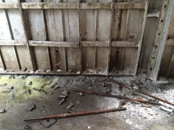

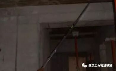

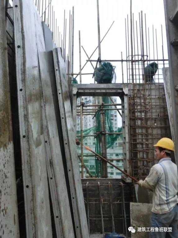

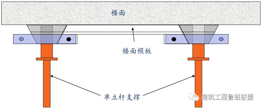

? 铝模系统的拆除
· 根据工程经验,各部位模板时间概况如下:
约24小时可拆除墙柱模板
约36小时可拆除梁侧模板

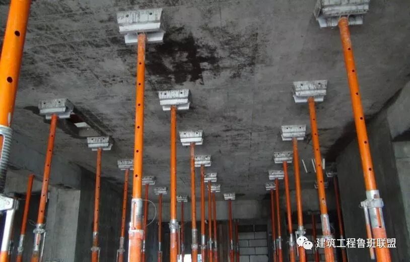

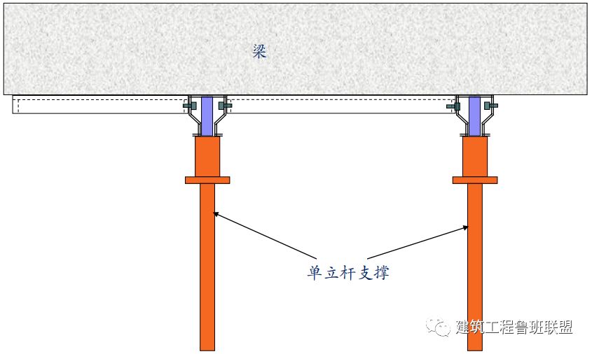

约48小时可拆除梁底、板底模板(非承重)
约12天拆除板底承重支柱
约14天拆除梁底承重支柱
约28天拆除悬臂支柱
具体各部位拆除时间仍须根据强度判定。

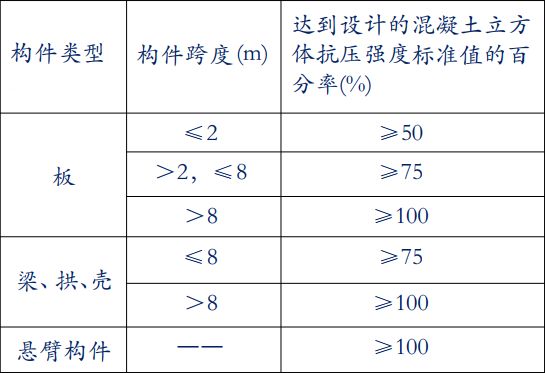

· 铝模拆除注意事项:
1、铝合金模板底模拆除前,混凝土强度应达到列表的要求。
2、为保证混凝土质量,混凝浇筑施工时需增加三组同条养护立方体试块,拆除底模前需先进行此试块试压检测,或者现场进行回弹仪检测,强度满足上表要求后报监理工程师批准方可进行拆除。

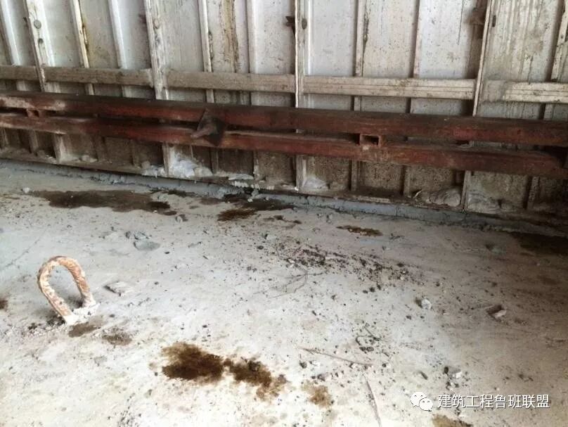

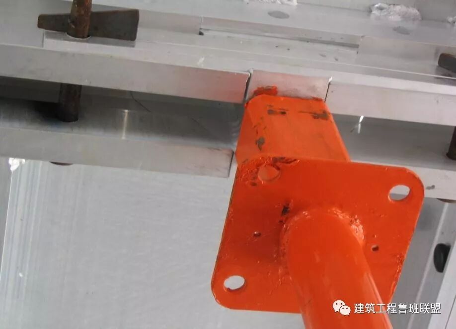

· 拆除楼面模板
· 拆除梁底模板

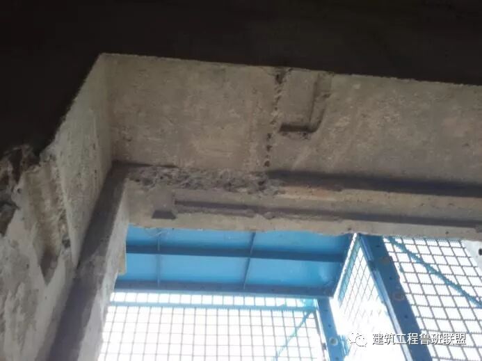

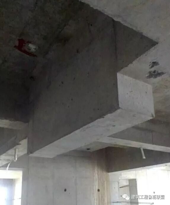

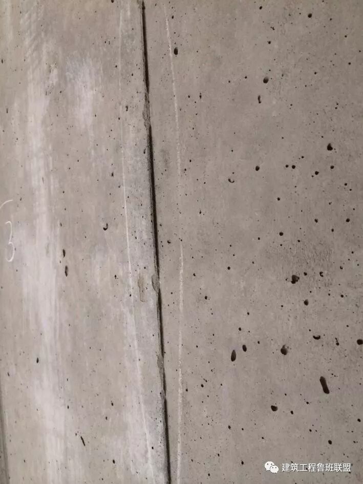

? 铝模施工质量通病防治

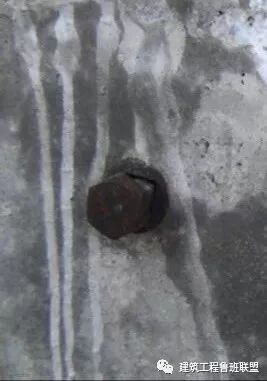

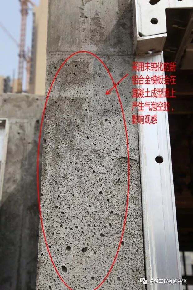

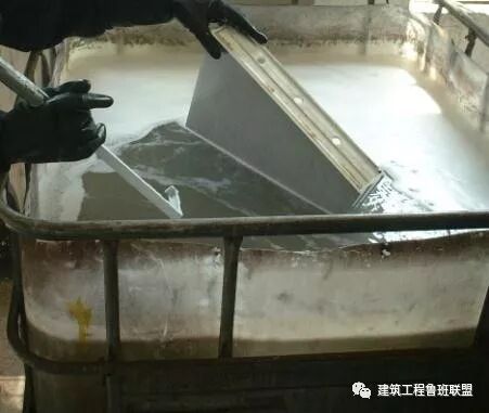

· 通病:模板使用前未做钝化处理,混凝土成型面产生大量气泡空腔
防治:在工厂或现场采用1:3的水泥砂浆对铝模接触混凝土面涂刷2~3次,让模板表面充分钝化

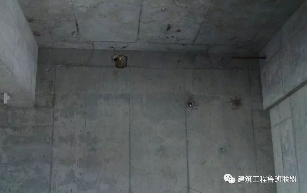

· 通病:模板下口封堵方式错误造成断柱或柱根部漏浆
防治:(1)严格控制板面标高;(2)封堵使用干硬性砂浆封堵

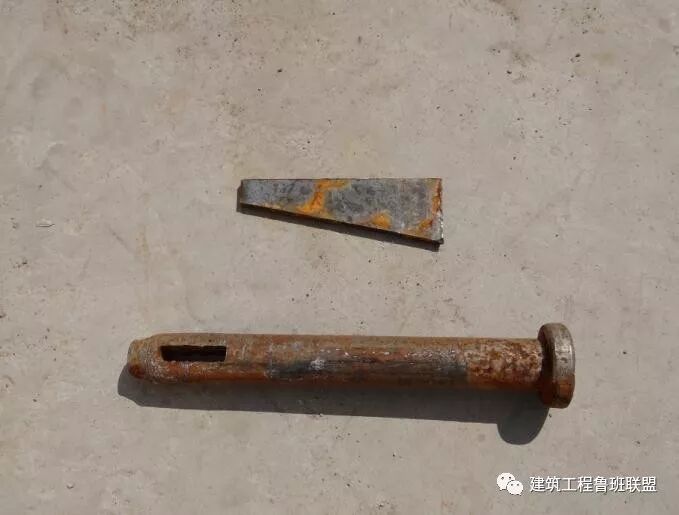

· 通病:销钉未打导致的平面错台
防治:(1)墙身模板上的插销必须根据孔位要求全部打满;(2)两个构件连接,最少不能少于2个插销;(3)连个插销间距不能超过300mm

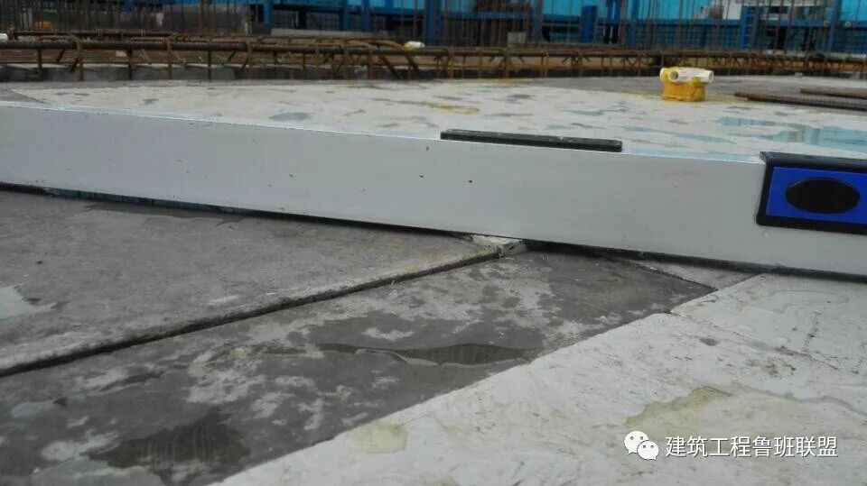

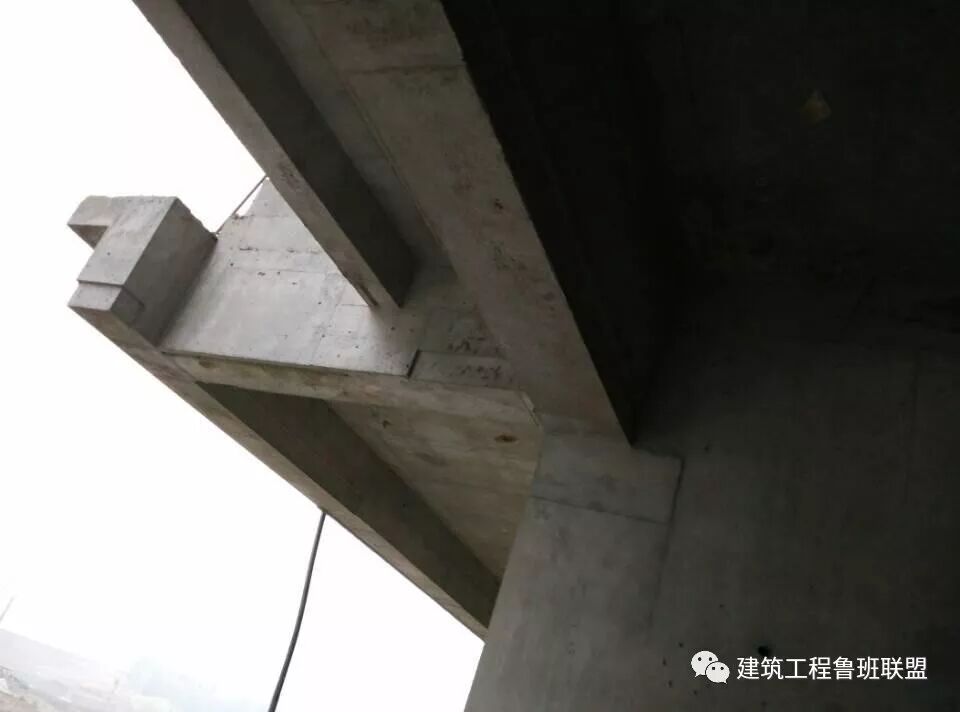

· 通病:模板起坎、拼缝过大,影响成型观感和质量
防治:(1)严格按照编号进行安装;(2)对变形模板进行修整

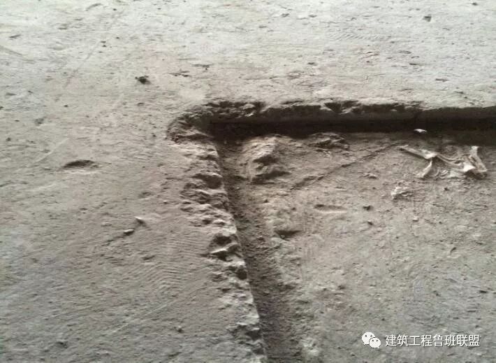

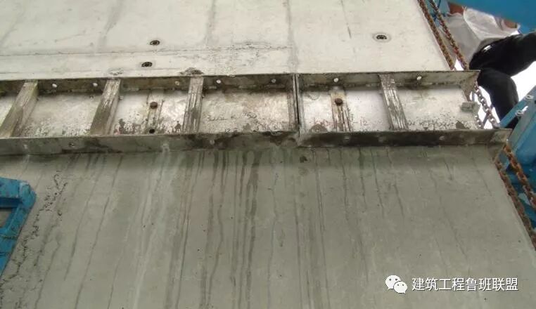

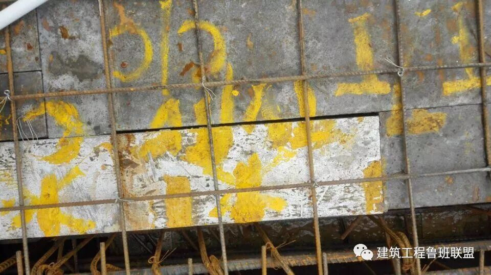

· 通病:拆模时线条、降板边缘混凝土破损严重
防治:使用专用拆模工具,根据温度高低控制拆模时间
· 通病:模板表面浮浆没有清理干净,直接影响模板的拼接尺寸和成型观感
防治:每次模板拆除完成后都要做一次清理,将模板面浮浆清理干净,拼装前涂刷脱模剂

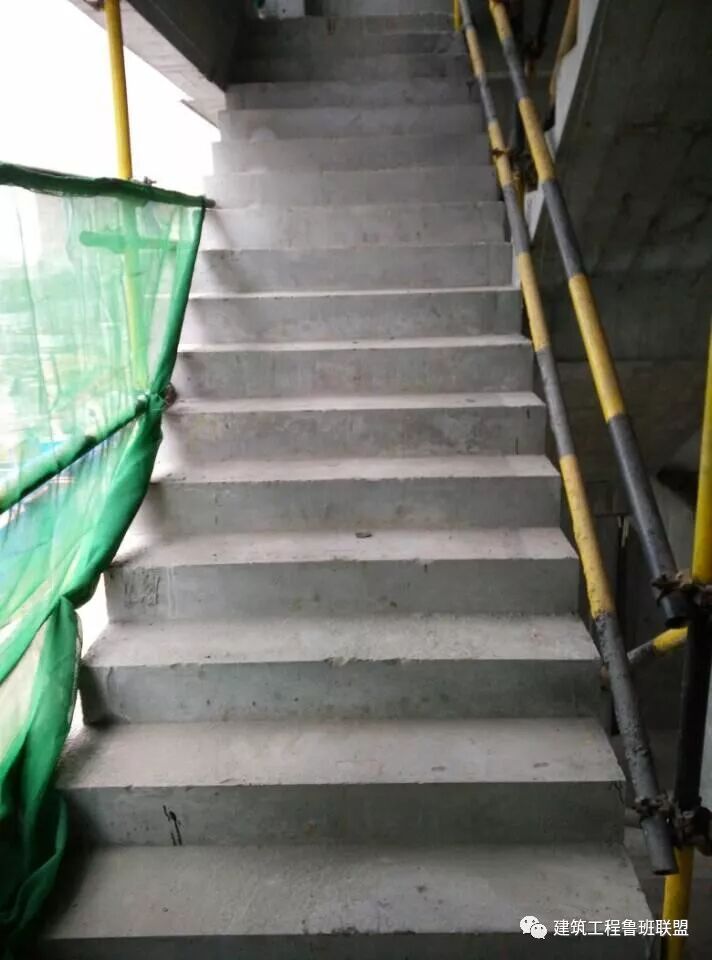

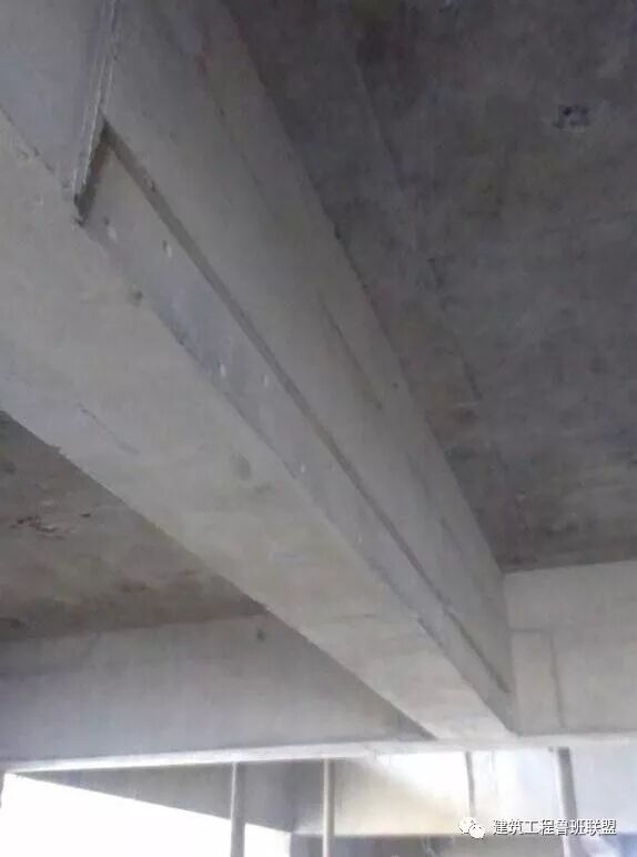

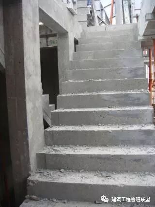

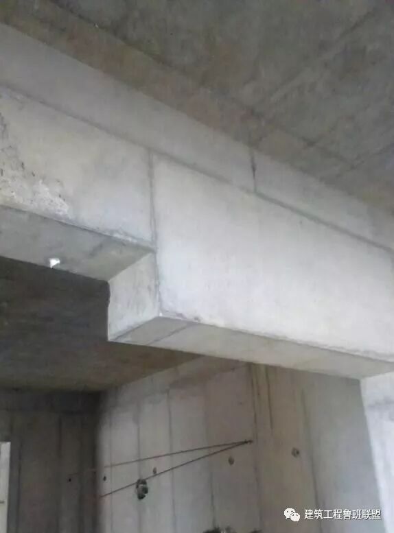

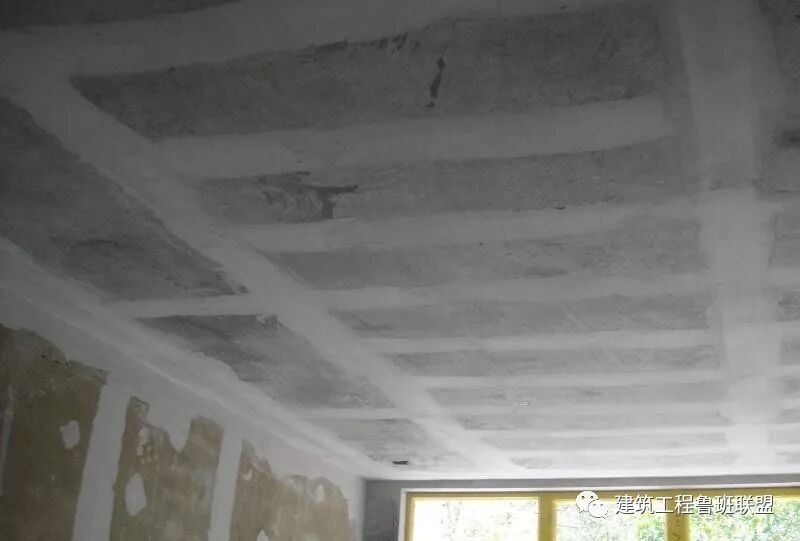

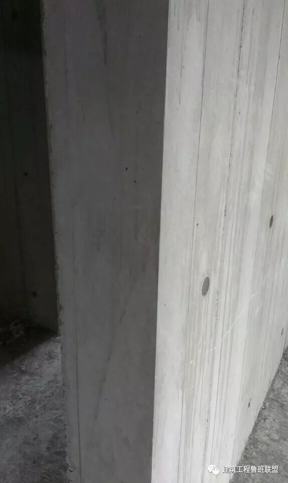

? 铝模施工效果
滴水线
砌体企口
楼梯
洞口过梁

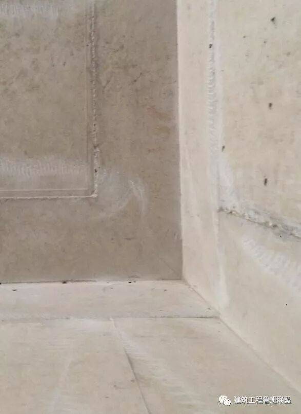

阴阳角
墙板
