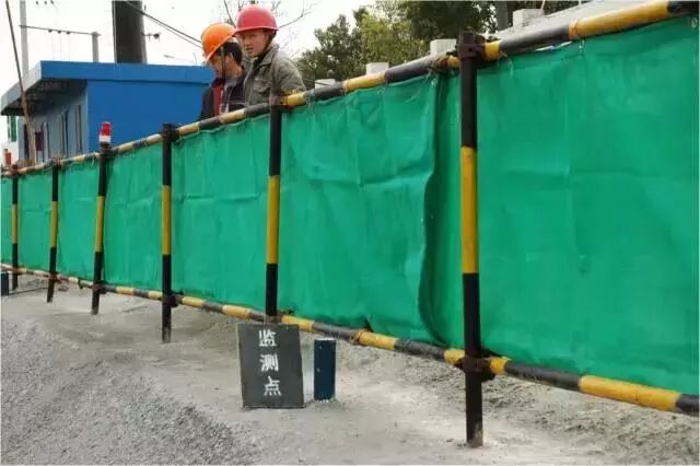

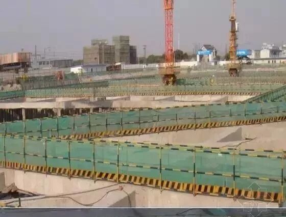

1、 临边防护
(1)基坑施工必须按要求进行,具体临边防护要求按“三宝四口”章节要求执行。
(2)开挖深度超过2米的基坑施工还必须在栏杆式防护的基础上加密目式安全网防护。
深基坑临边防护

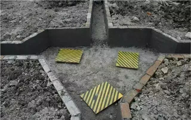

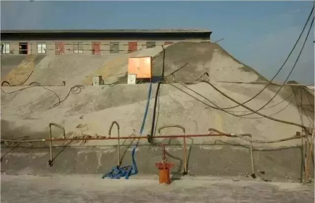

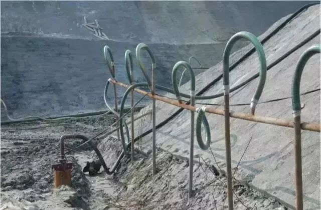

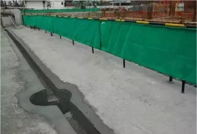

(1)常见的地下水控制方法有集水明排、降水、截水和回灌等型式单独或组合使用。常用的地下水控制方法有明排水、井点降水、自流深井排水等。
(2)深基坑施工采用坑外降水的,必须有防止临近建筑物危险沉降的措施。
基坑排水措施
基坑降水措施
基坑降水措施

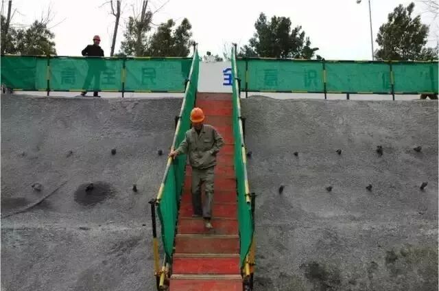

4、上下通道
(1)基坑作业时必须设置专供作业人员上下的通道,作业人员不得攀爬临时设施。
(2)通道的设置,在结构上必须牢固可靠,数量、位置上应符合有关安全要求。

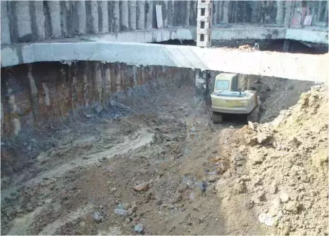

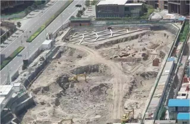

5、土方开挖
(1)土方施工机械应由有关部门检查验收合格后进场作业,操作人员应持证上岗,遵守安全技术操作规程。
(2)机械开挖土方时,作业人员不得进入机械作业半径范围内进行坑底清理或找坡作业。
(3)施工时应遵循自上而下的开挖顺序,严禁先切除坡脚,并不得超挖。
基坑开挖
基坑开挖

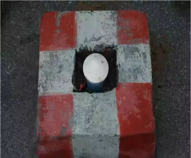

3、监测点布置
(1)监测点的布置应满足监控要求,从基坑边缘以外1~2倍开挖深度范围内的需要保护物体均应作为监控对象。
(2)位移观测基准点数量不少于两点,且应设在影响范围以外。
(3)深基坑工程应进行水平和垂直位移监测,并符合下列要求:
A、布点要求:开挖深度不超过7米的三级基坑,监测点间距不大于20米;开挖深度超过7米的一、二级基坑,监测点间距不大于10米;每一典型坡段不少于3个监测点。
B、水平位移监测包括:位移量、位移速率和方向。
基坑监测点布置

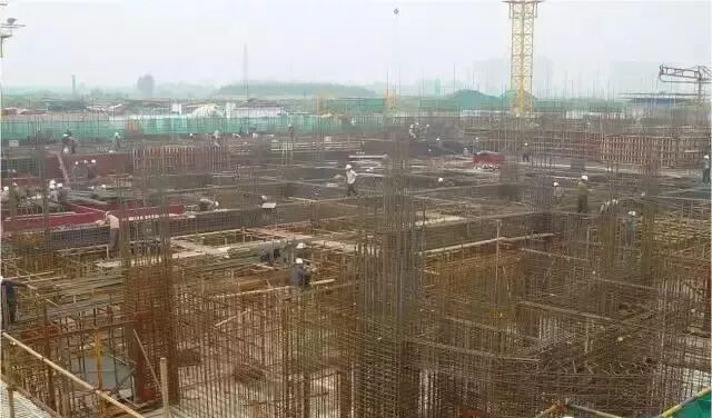

三、深基坑作业环境
1、基坑内悬空作业
基坑内悬空作业时,应有稳固的立足点,并搭设防护设施,特殊情况下无可靠的安全设施。
2、基坑内垂直作业
基坑内垂直作业各工种进行上下立体交叉作业时,不得在同一垂直方向上操作。
3、基坑内交叉作业
(1)悬空作业各工种进行上下立体交叉作业时,下层作业的位置,处于上层高度可能坠落范围半径之外,并应设置安全防护层。
(2)由于上方施工可能坠落物件或处于起重机把杆回转范围之内的通道,在其受影响的范围内,必须搭设防止落物的双层防护棚。
