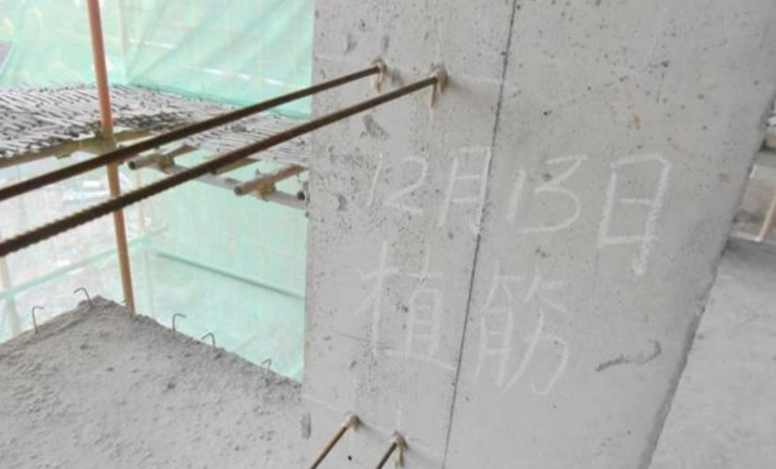

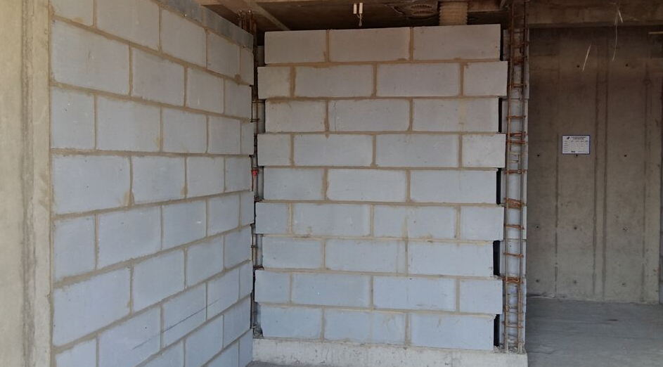

?5. 增加填充墙与框架柱、梁之间的连接构造按照设计规定进行脱开连接或不脱开连接施工;
一. 规范变化
6. 增加填充墙与主体结构间连接钢筋采用植筋方法时的锚固拉拔力检测及验收规定;
?7. 修改轻骨料混凝土小型空心砌块、蒸压加气块混凝土砌块墙体墙底部砌筑其他砌块或现浇混凝土砍台的规定;
?8. 修改冬期施工中同条件养护砂浆试块的留置数量及试压龄期的规定;将氯盐砂浆法划入掺外加剂法;删除冻结法施工;
?9. 附录中增加填充墙砌体植筋锚固力检验抽样判定;
?10. 填充墙砌体植筋锚固力检测记录。图片

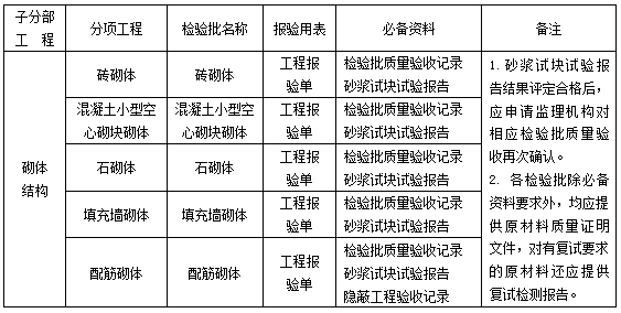

三.常用检验批报验必备资料
必备资料之砌体隐蔽内容
砌块、砖和砂浆的强度,砌体的组砌方法,墙体加固钢筋,砌体砂浆、饱满度,构造柱、芯柱、组合砌体构件的混凝土或砂浆强度,砌块的排砖,砌体中的预埋件等。
砂浆试块抗压强度检测报告

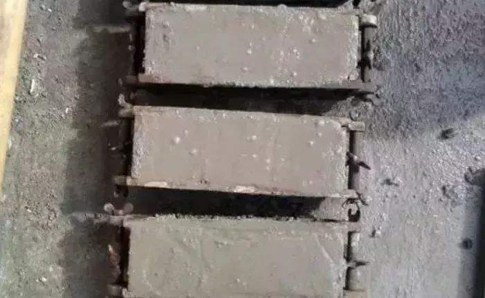

试块的制作
标准养护条件:砂浆试块拆模后应立即放入温度为20±2℃,相对湿度90%以上的标准养护环境中养护。养护期间试件彼此间隔不少于10mm,混合砂浆试件上面应覆盖以防有水滴在试件上,标养龄期为28d。
