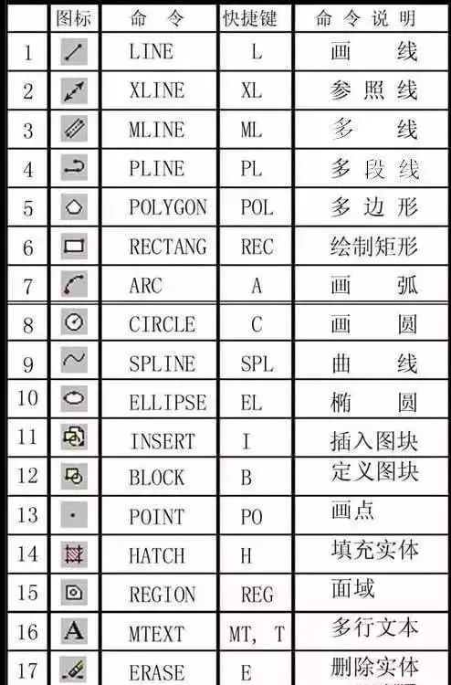

| 工具名称 | 快捷键 | 功能说明 |
| 绘图工具 | ||
| 直线 | L | 画图用得最多的工具,用法也很简单,由于直线等命令使用频率最高但键位操作却很不方便,所以我们有必要更改它。 |
| 构造线 | XL | 无限延伸的直线,在标注等绘图时起辅助作用,虽然可以打印出来,但不作为作图主体使用。 |
| 多段线 | PL | 用处很大,填充时用此工具先创建边界可以避免机器分析填充区域的时间。用它计算面积和周长也很好用。还可以用它画箭头和粗线。 |
| 正多边形 | POL | 画图时很少用到它。属性是闭合的,可以设置全局宽度,用特性工具可以查询到创建的多边形面积和周长。 |
| 矩形 | REC | 常用工具,属性是闭合的,可以设置全局宽度,用特性工具可以查询到创建的多边形面积和周长。 |
| 圆弧 | ARC | 圆弧有很多种画法,默认是菜单里的第一种“三点”画圆法。 |
| 圆 | C | 常用工具,属性是闭合的,可以设置全局宽度,用特性工具可以查询到创建的多边形面积和周长。(改成CC是为了把C留给复制命令用) |
| 修订云线 | revcloud | 用于作强调区域划分等用途,一般不经常用到。 |
| 样条曲线 | SPL | 用来创立形状不规则的曲线。 |
| 椭圆 | EL | 用来创建椭圆。 |
| 椭圆弧 | EL-a | 用来创建椭圆弧。 |
| 插入块 | I | 插入块时,在对话框的浏览栏中显示了本文件内的块,如果有很多用不到的块,可以执行PU 清楚命令清楚它,之后就不会显示了。 |
| 创建块 | B或W | B用于在本文件内创建图块,W用于创建外部块文件。CAD2006创建之后的块双击可直接进行编辑,块编辑器的操作空间和模型空间一样,但默认是谈黄色的背景颜色,可以通过选项来修改成习惯的颜色。 |
| 点 | PO | 用于填充、等分线等作用,如果执行命令看不见,可以执行格式菜单下的点样式,加大点大小百分比。 |
| 图案填充 | H | 图案填充命令给出了建筑方面的大多数图例图案,但实际上,随着如今对制图美观度的提高,需要更多的图例,可以下载其它图例补充。对于一些复杂区域的填充,最好先用PL线或者BO命令创建边界再选取边界进行填充,会节省机器分析填充区域边界时间,如果填充区域里有文字,可以同边框一起选取文字,文字就不会被填充,而且文字周围还会留出一条空隙。CAD2006支持填充修剪功能。 |
| 渐变色 | GD | 二维制图用到渐变色这个命令很少,而三维制图绝大多用3Dmax等软件,所以这个命令基本荒废了。 |
| 面域 | REG | 是带物理性质的闭合区域,多用于三维操作,在二维当中,用于计算面积。 |
| 表格 | TB | 这个功能但操作起来并不是很方便,建议先用Eecel编辑表格然后复制,再执行CAD编辑菜单的选择性粘贴,选择CAD图元,实现表格转换。 |
| 多行文字 | MT | 多行文字用于编辑较多的文字,目前的2006版以模范了Word的许多样式,操作方便了许多。 |

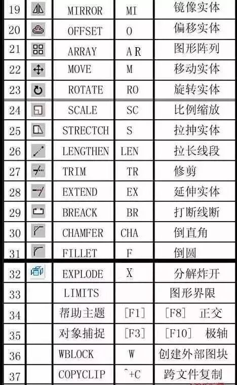

| 修改工具 | ||
| 删除 | E | 除了E命令,Delete键执行删除。 |
| 复制 | CO或CP | 由于复制命令使用较多,建议快捷键改成C,2006版本的复制命令默认情况下,可以连续复制,这是复制命令的一大革新。 |
| 镜像 | MI | 镜像如果需要删除原对象的,直接在镜像命令中执行删除,不用另外执行删除命令。 |
| 偏移 | O | 偏移可以使用除法功能,CAD不支持加、减、乘法运算。比如在两根100宽的竖线之间偏移出两根距离相等的线,我们可以执行偏移,在输入100/3,再拾取原线偏移两次,现在就生成了每个距离是33.3333的两根线了。偏移异形的多边型,需要多边形是闭合 |
| 阵列 | AR | 适合复制出比较复杂形状的图形,一般简单的可以复制命令完成的图形尽量用复制。 |
| 移动 | M | 由于移动命令用得比较多,原快捷键M操作起来并不便捷,建议改成左手边的V键或者左手边的其它键。 |
| 旋转 | RO | 有些情况下,我们需要复制并旋转一个物体,可以执行旋转命令,再在命令栏中根据提示选择复制C就可以了。由于旋转命令用得比较多,原快捷键RO操作起来并不便捷,建议改成单独的R键或者左手边的其它键。 |
| 比例 | SC | 在缩放比例时可以在命令栏使用除法功能,CAD不支持加、减、乘法运算。比如把一个80.25宽的图元,缩到50宽,可以在命令栏输入SC,再输入50/80.25,现在测量宽度,就是50宽了。如果是要放大100,就是100/80.25,这样可以把任意宽缩放到想要的宽度。 |
| 拉伸 | S | 灵活使用拉伸命令可以给大大提高作图效率。除块、组和外部参照之外的任何图形对象,觉得长了,短了都可以在图形对象的前、后、左、右和局部进行拉伸,还可以把这个命令理解成移动局部位置。 |
| 修剪 | TR | 执行修剪命令时使用F进行栏删除可以快速剪切对象,在2006版本中,修剪命令增强了修剪功能,可以用拾取框框选需要删除的部分,一次性可以删除对象,不象2004以前的版本,需要一根根线点击删除,方便了很多。 |
| 延伸 | EX | 如果延伸到的参照边没有那么长,可以在命令栏设置到延伸到边,一次设置以后仍有效。 |
| 打断 | — | 执行此命令可以打断线,并且打断形成的两个点连在一起。 |
| 打断于点 | BR | 执行此命令可以打断线,但打断之后两个点是分开的。 |
| 合并 | join | 用于合并在一条直线方向上的两条相临线条。是打断的命令的反用法。 |
| 倒直角 | CHA | 可以倒出处两边不一样长的直角。 |
| 倒圆角 | F | 用倒角进行修剪线段有些情况下比剪切命令还要来得快些,把倒角的值设为零即可,倒圆角和倒直角都可以用,建议用圆倒角,因为在实际应用当中,倒圆角用得多些。 |
| 分解 | X | 分解块时,如果是块中包含了另外的块,需要多次执行此命令。 |

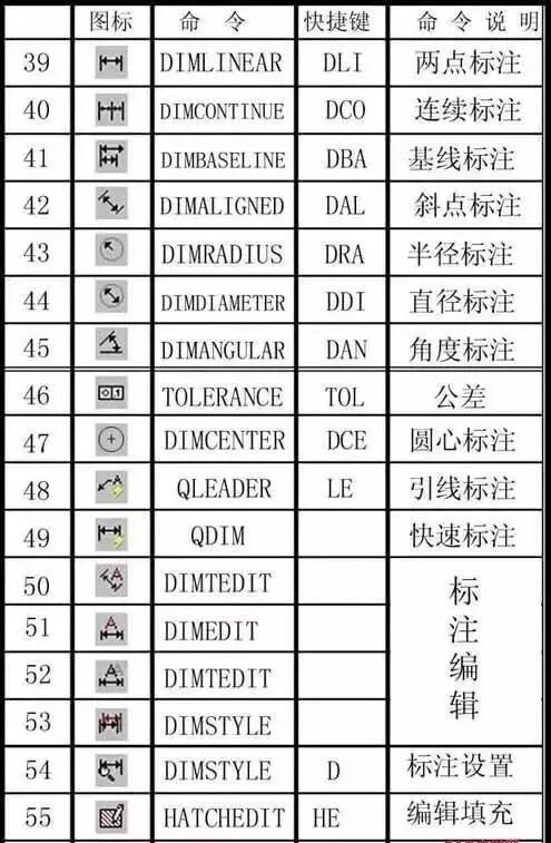

| 标注工具 | ||
| 线性标注 | DLI | 使用基线标注和连续标注之间需要先标注一条线性标注。 |
| 对齐标注 | DAL | 对齐标注可以标注水平和垂直线,也可以标注斜线,所以用快捷方式建议用这个标注,但的却缺点是拖动一端标注点,会旋转。 |
| 弧长标注 | DAR | 标注弧形的长度。 |
| 坐标标注 | DIMORD | 标注点的坐标。 |
| 半径标注 | DRA | 标注圆或圆弧的半径。 |
| 折弯标注 | JOG | 有些圆弧只有一小段而且狐度大,标半径的尺寸线如果全显示出来,就很难看,这时就应该用折弯标注。 |
| 直径标注 | DDI | 标注圆或圆弧的直径。 |
| 角度标注 | DAN | 标注两线之间的夹角。 |
| 快速标注 | QDIM | 选择标注点可以一次性生成这些点之间的标注尺寸,很快捷,使用率很高。 |
| 基线标注 | DBA | 使用基线标注时,需要先创建一个线性标注。 |
| 连续标注 | DCO | 使用连续标注时,需要先创建一个线性标注。 |
| 快速引线 | LE | qleaper (LE)直线引线,leader (可创建曲线引线)。 |
| 形位公差 | TOL | 一般很少用它,不过有些公司用它来作材料标识符,我认为这是个很好的办法,比块的方法来得更灵活简便。 |
| 圆心标记 | DCE | 用来标记圆心点,显示为一个十字形,可以通过标注样式来更改十字形圆心标记的大小。 |
| 编辑标注 | DED | 用于更改标注文字或旋转标注文字及尺寸界线。 |
| 编辑标注文字 | dimtedit | 主要用于更改标注文字的对齐位置。 |
| 标注更新 | apply | 利用标注更新来快速更新标注,和格式刷类似,但只能刷新标注。 |
| 标注样式 | D | 标注样式的使用频率最高的可能是阿拉伯数字大小的设置了,一般建立100,50,30等样式代表相应的比例文字。 |

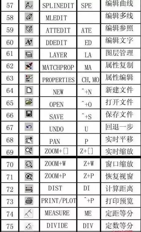

图文版:
文字版:
版本1:
一、常用功能键

三 、尺寸标注
DLI:线性标注
DRA:半径标注
DDI:直径标注
DAL:对齐标注
DAN:角度标注
DCO: 连续标注
DCE:圆心标注
LE:引线标注
TOL:公差标注

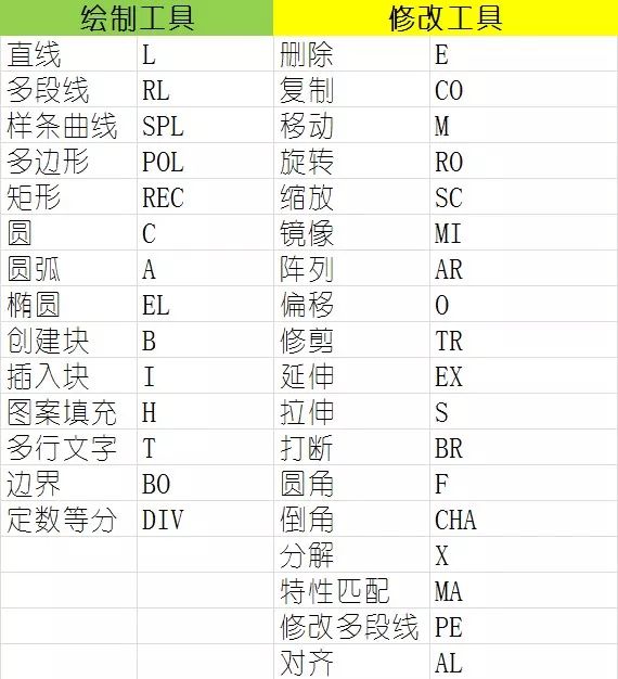

六 、绘图命令
REC:矩形
A:绘圆弧
B:定义块
C:画圆
D:尺寸资源管理器
E:删除
F:倒圆角
G:对象组合
H:填充
I:插入
J:对接
S:拉伸
T:多行文本输入
W:定义块并保存到硬盘中
L:直线
PL:画多段线。
M:移动
X:分解炸开
V:设置当前坐标
U:恢复上一次操作
O:偏移
P:移动
Z:缩放

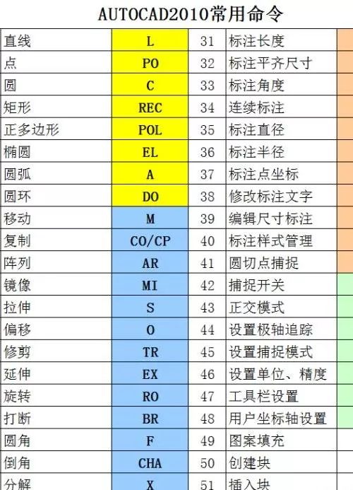

版本2:
(一)、26个字母:
A:圆弧 B:定义块 C:圆
D:标注样式 E:删除 F:圆角
G:编组 H:图案填充 I:插入块
L:直线 M:移动 O:偏移
P:时实平移 R:刷新窗口 S:拉伸
T:多行文字 U:撤消上一步 V:视图
W:保存块 X:分解 Z:视口缩放
(二) 、二维绘图命令
XL:构造线 RAY:射线 ML:多线
PL:多段线 POL:多边形 REC:矩形
SPL:样条曲线 EL:椭圆 PO:单点
DIV:定数等分点 ME:定距等分点 DO:圆环
SKETCH:徒手线 SO:二维填充 T:单行文本
3P:三维多段线 POL:正多边形 MT:多行文本
(三)、二维修改命令
CO:复制 MI:镜像 AR:阵列
RO:旋转 SC:比例缩放 LEN:直线拉长
TR:修剪 EX:延伸 BR:打断
CHA:倒角 PE:编辑多段线 SPE:编辑样条曲线
ED:编辑注释文字 ST:文字样式 AL:对齐
AA:面积 DED:编辑标注 PNA:平移
(四)、其它命令
UN:单位设置 LA:图层特性管理 LW:线宽设置
LT:线型设置 COL:颜色设置 LIMITS:图形界限
MO:对象特性 ADC:设计中心 OS/DS:草图设置
OP:选项 MA:特性匹配 ID:点位置
DI:测两点距离 OPEN:打开 NEW:新建
SHA:体着色 HI:消隐 3DO:三维观察
SET:设置变量 EXIT:退出CAD

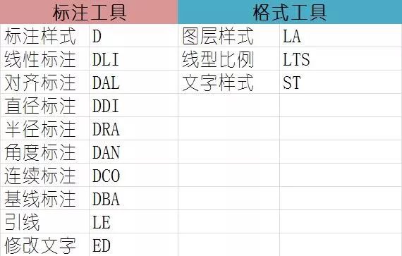

(六)、标注命令
DAL:对齐标注 DAN:角度标注 DDI:直径标注
DRA:半径标注 DBA:基线 DCE:圆心 标注
DLI:线性标注 DOR:坐标标注 DCO:连续标注
QDIM:快速标注

最常用“左手键”快捷命令表【常用】
A |
*ARC |
创建圆弧 |
AD |
*ATTEDIT |
改变属性信息 |
AG |
*ALIGN |
将对象与其他对象对齐 |
AR |
*ARRAY |
阵列 |
B |
*BLOCK |
创建块 |
BR |
*BREAK |
打断选定对象 |
C |
*CIRCLE |
创建圆 |
CA |
*CAL |
计算算术和几何表达式 |
CC |
*COPY |
复制对象 |
CF |
*CHAMFER |
为对象的边加倒角 |
D |
*DIMSTYLE |
创建和修改标注样式 |
DA |
*DIMANGULAR |
创建角度标注 |
DD |
*DIMDIAMETER |
创建圆和圆弧的直径标注 |
DE |
*DIMLINER |
创建线性标注 |
DG |
*DIMALIGNED |
创建对齐线性标注 |
DR |
*DIMRADIUS |
创建圆和圆弧的半径标注 |
E |
*ERASE |
从图形中删除对象 |
ES |
*ELLIPSE |
创建椭圆 |
EX |
*EXTEND |
延伸对象 |
F |
*FILLET |
倒圆角 |
FC |
*POLYGON |
创建闭合的等边多段线 |
FF |
*LINE |
创建直线段 |
FS |
*OFFSET |
偏移 |
FV |
*MOVE |
移动对象 |
R |
*PAN |
在当前视口中移动视图 |
RA |
*RAY |
画射线 |
RD |
*REDO |
撤销前面UNDO 或 U 命令的效果 |
REC |
*RECTANG |
绘制矩形多段线 |
RT |
*ROTATE |
旋转 |
SC |
*SCALE |
按比例放大或缩小对象 |
SD |
*DDSELECT |
选项设置 |
T |
*TRIM |
修剪对象 |
V |
*UNDO |
撤消命令 |
WW |
*MIRROR |
镜像 |
XX |
*XLINE |
创建无限长的直线(即参照线) |
Z |
*ZOOM |
放大或缩小视中对象的外观尺寸 |
ZA |
*ZOOMALL |
缩放全部 |
ZD |
*ZOOMDYNAMIC |
动态缩放 |
ZE |
*ZOOMEXTENTS |
缩放范围 |
